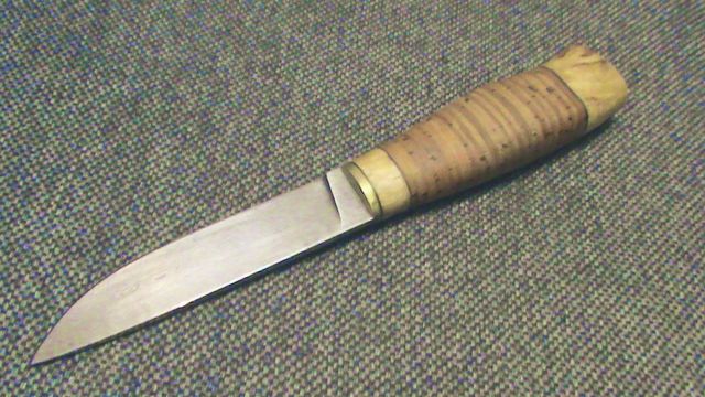

СообщениеДобавлено: Пт июл 31, 2009 10:28
Делал 2 ножа из дамасска. Впечатления самые хорошие. Большой особо не пользовал, а маленький в хвост и в гриву. Клинки достойные

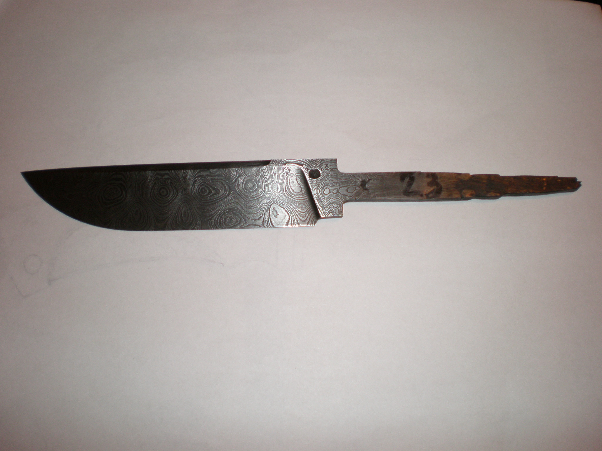

Спасибо за ответы. Заказал дамасковый клин № 23, длина 130 мм., жду с нетерпением, на бумаге уже прорисован, материал для рукояти подобран.

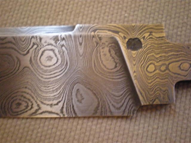

Получил клинок уже почти две недели назад. Лежит, зреет. Бамбр поделился толстой латунью на больстер, есть три-4 вида деревяхи, в том числе "типа пальма" опять же от Бамбра, поклон ему. Окончательный вариант еще не прорисовался, но имечко уже есть. Клинок большой-130 мм, серьезный. Нож будет Бирюк. В толковом словаре вычитал, что это тюркское слово означает волк-одиночка. И с именем мастера перекликается.

В дамасске разбираюсь плохо. Точнее сказать, вообще ничего не понимаю. Просто рассматриваю рисунки узора. На этом клинке он мне нравится.

Заявленная твердость 59-60 ед., по обуху 54-56, кован из сталей ШХ15, У7, 4Х2Н4МФ, 4ХВМФС. Длина клинка 130 мм, толщина у основания 4,6 мм, ширина 28 мм. Спуски- слегка вогнутая линза, сведены в 0,4 мм.
