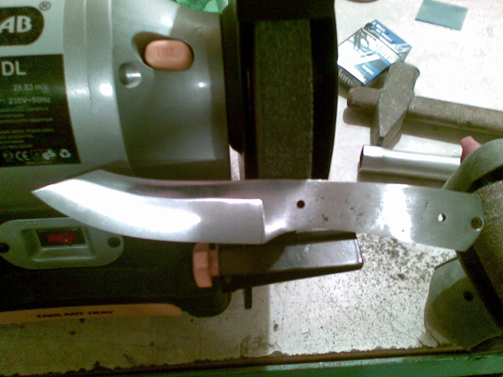

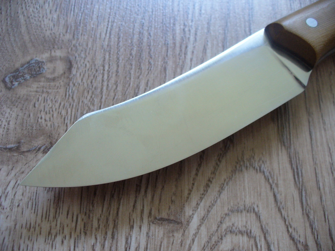

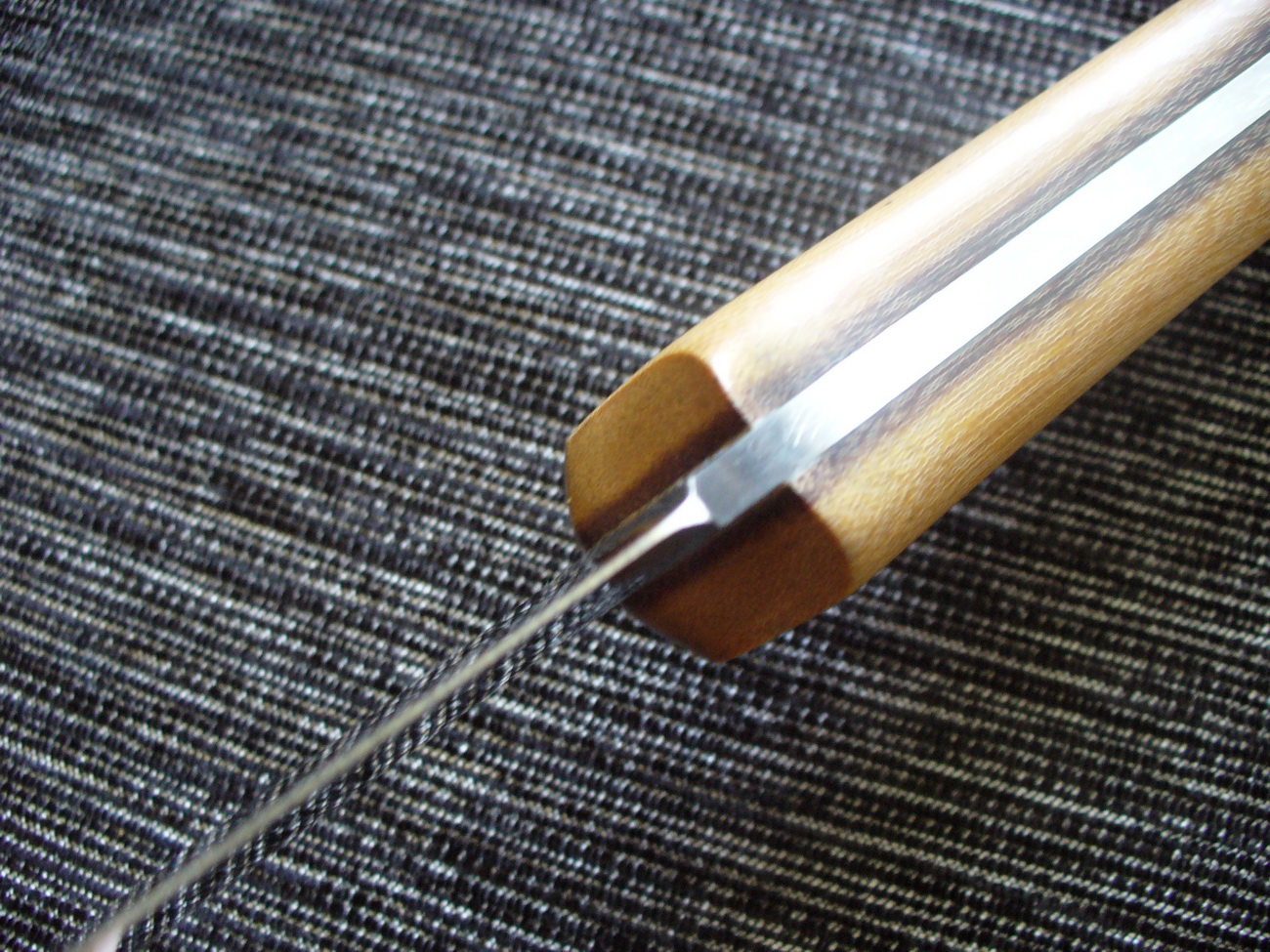

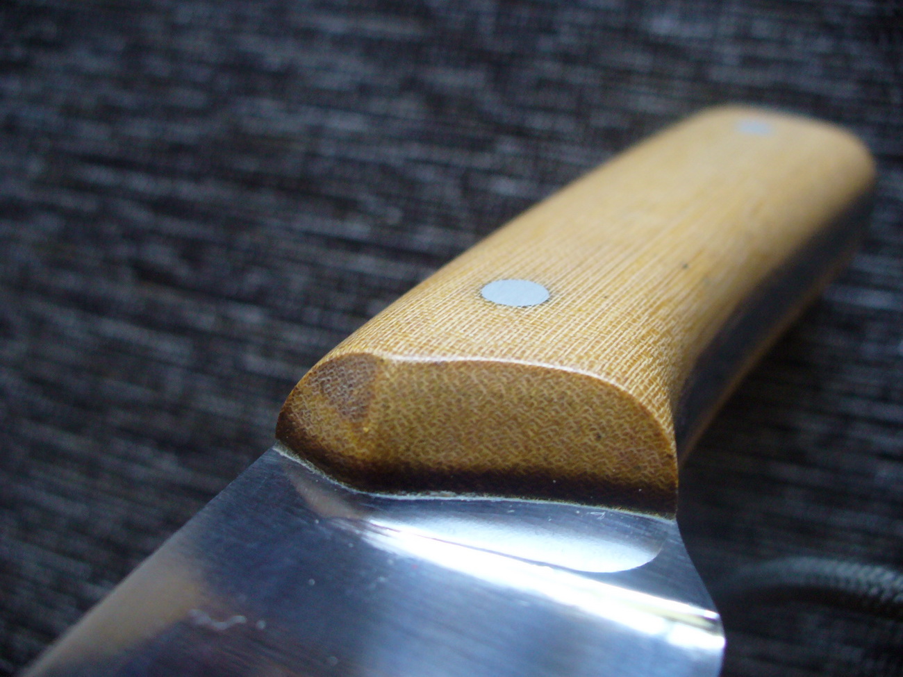

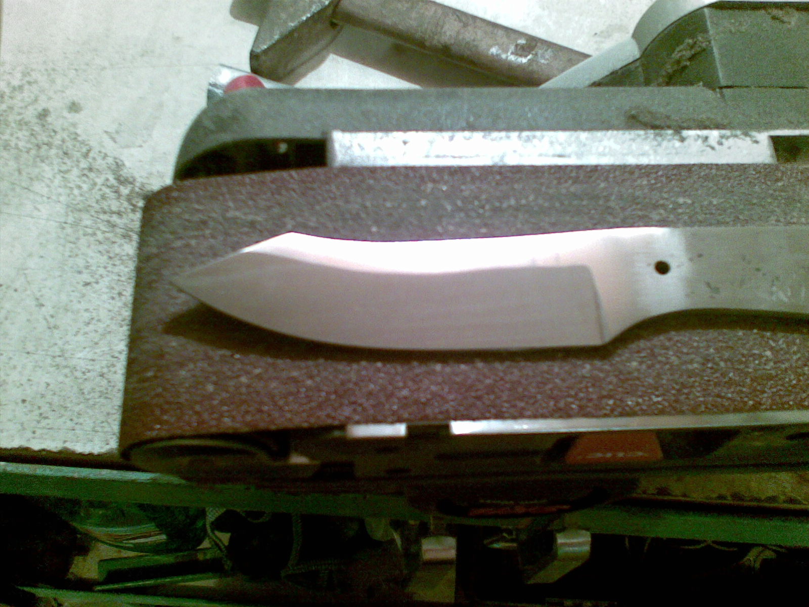

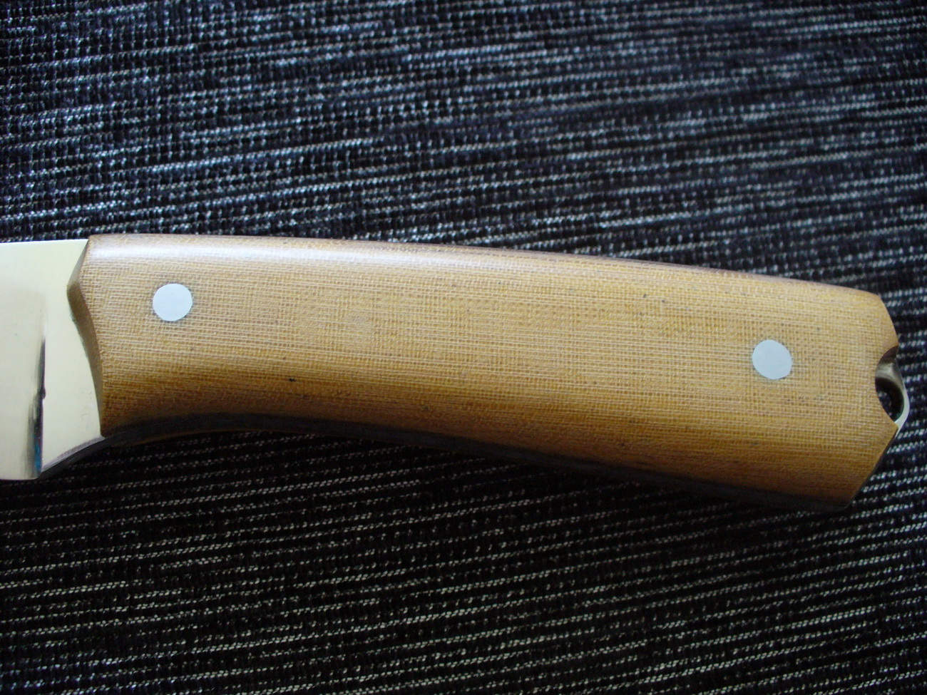

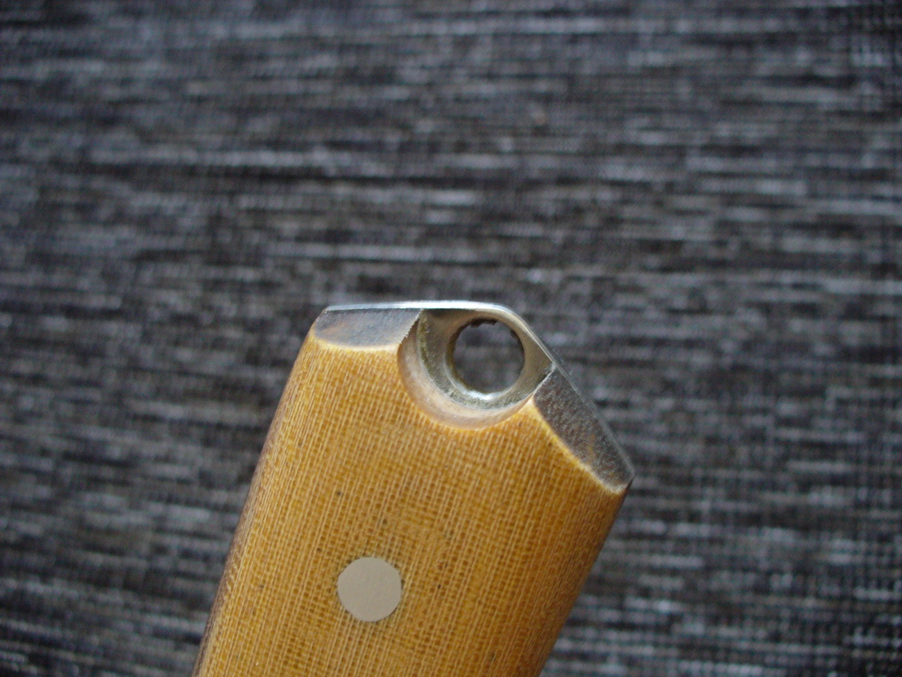

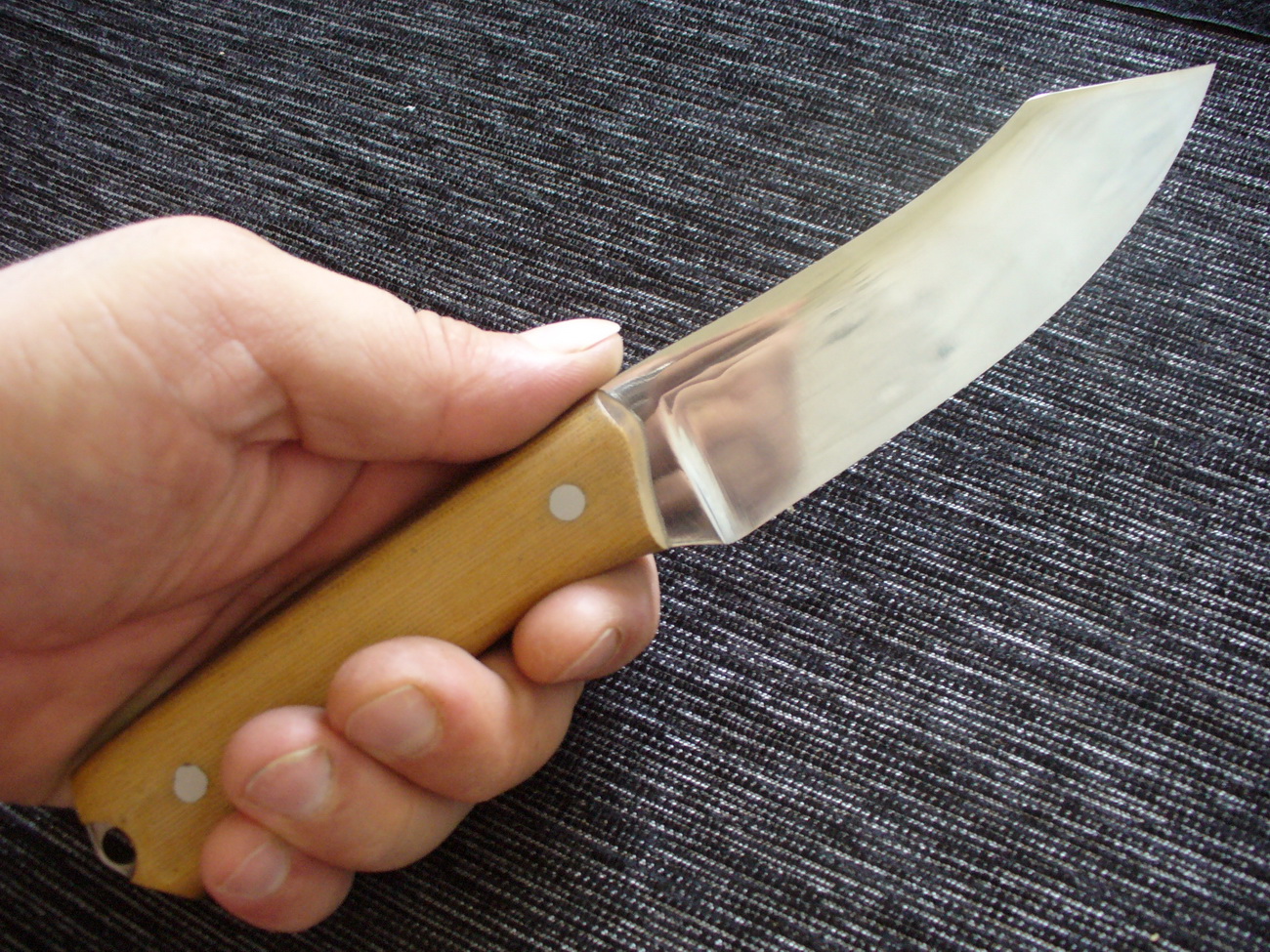

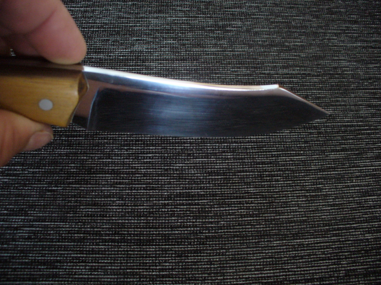

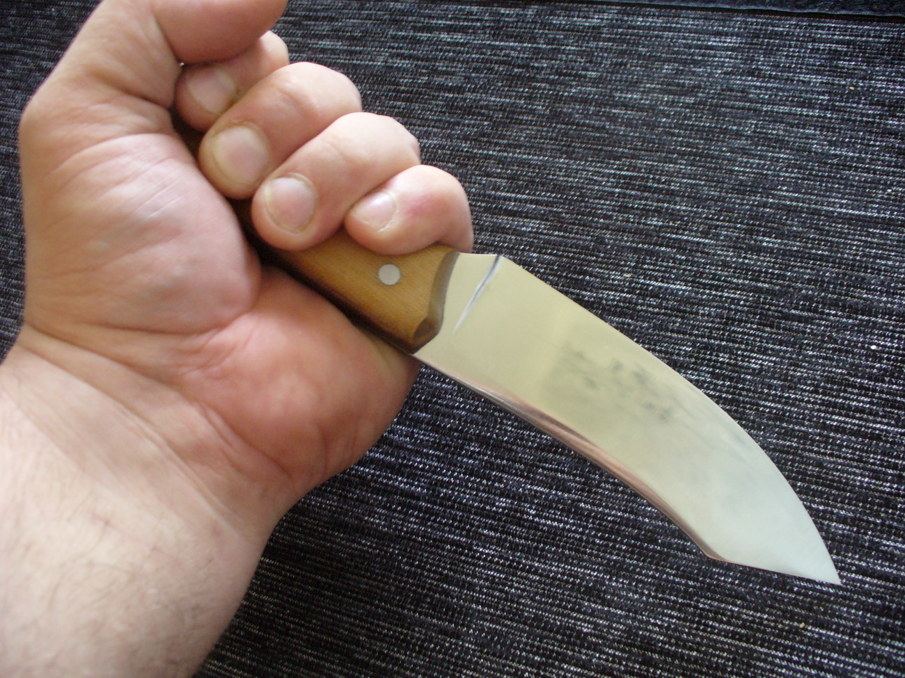

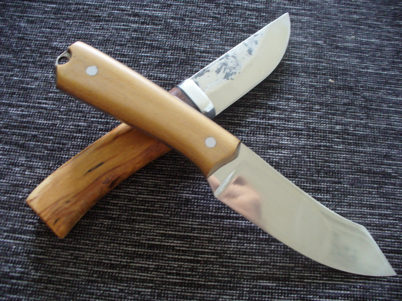

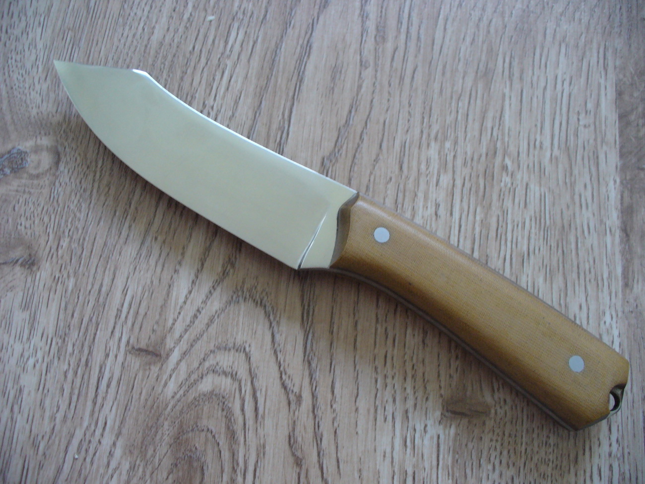

Доброго дня.

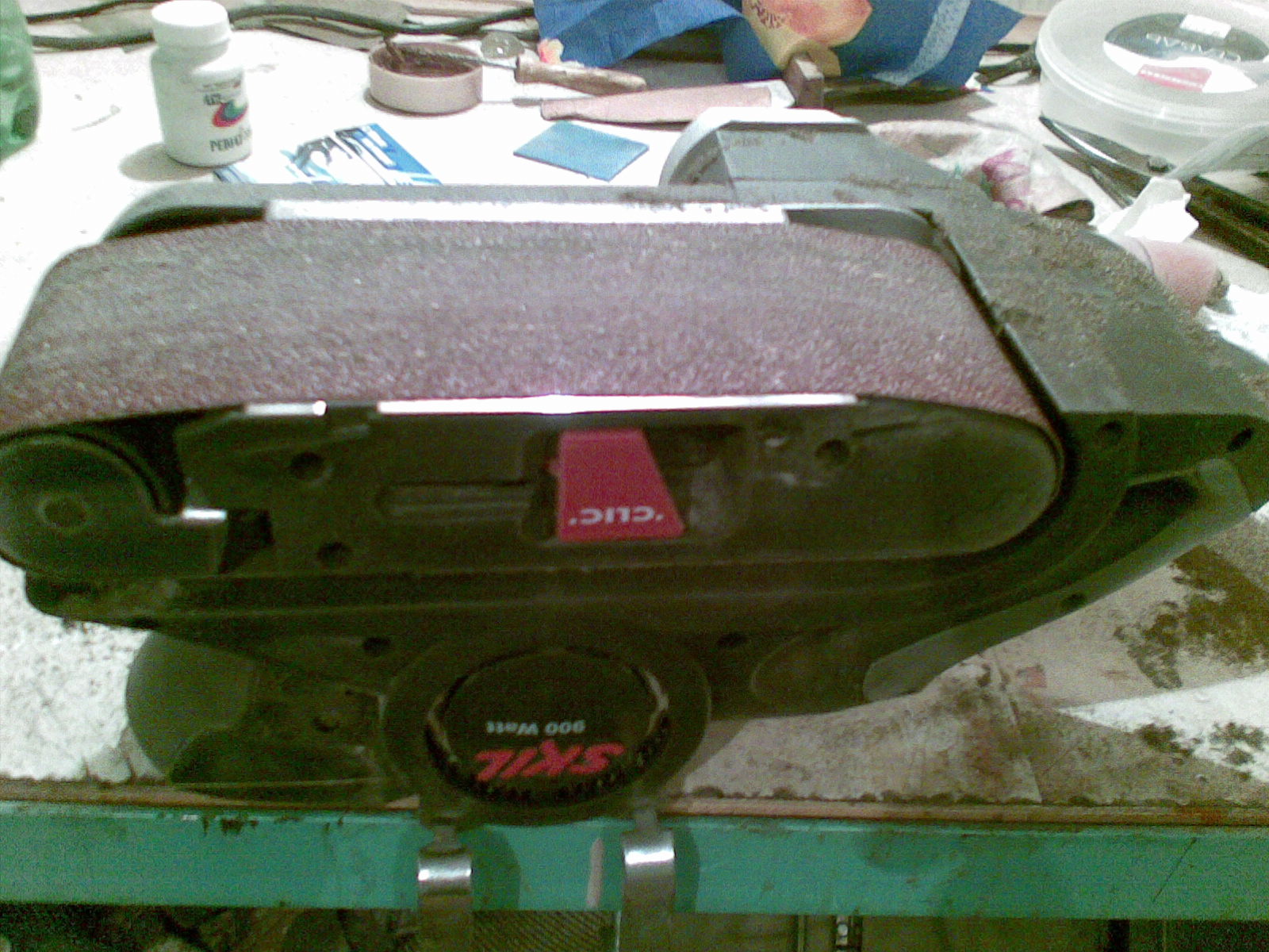

Недавно купил себе ленточную шлифовалку. Сразу же приспособил её к верстаку и начал учиться на ней работать.
Взял пластину (кованую) 65х13. Ковал не я, дал знакомый (где он нашёл 65х13, остаётся секретом, но недоверять ему нельзя). И понеслось...
Ну и вот что получилось.
Клин.
Длинна: 112 мм.
Ширина: 32 мм.
Толщина: 4 мм.
подвод к РК: 0.6 мм.
Рукоять.
Тексолит.
Длинна: 114 мм.
Толщина: 22 мм.
Комментарий к файлу: Вот собственно и ЛШМ.

В ноже виден стиль, переходите на более высокий уровень.. Поздравляю!! :D

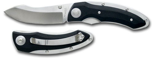

респект.
что-то до боли знакомое, а вот мозг выдавливать на поверхность не хочет....
катц нинзя штоли?
katz35.jpg [ 15.5 КБ | Просмотров: 18464 ]

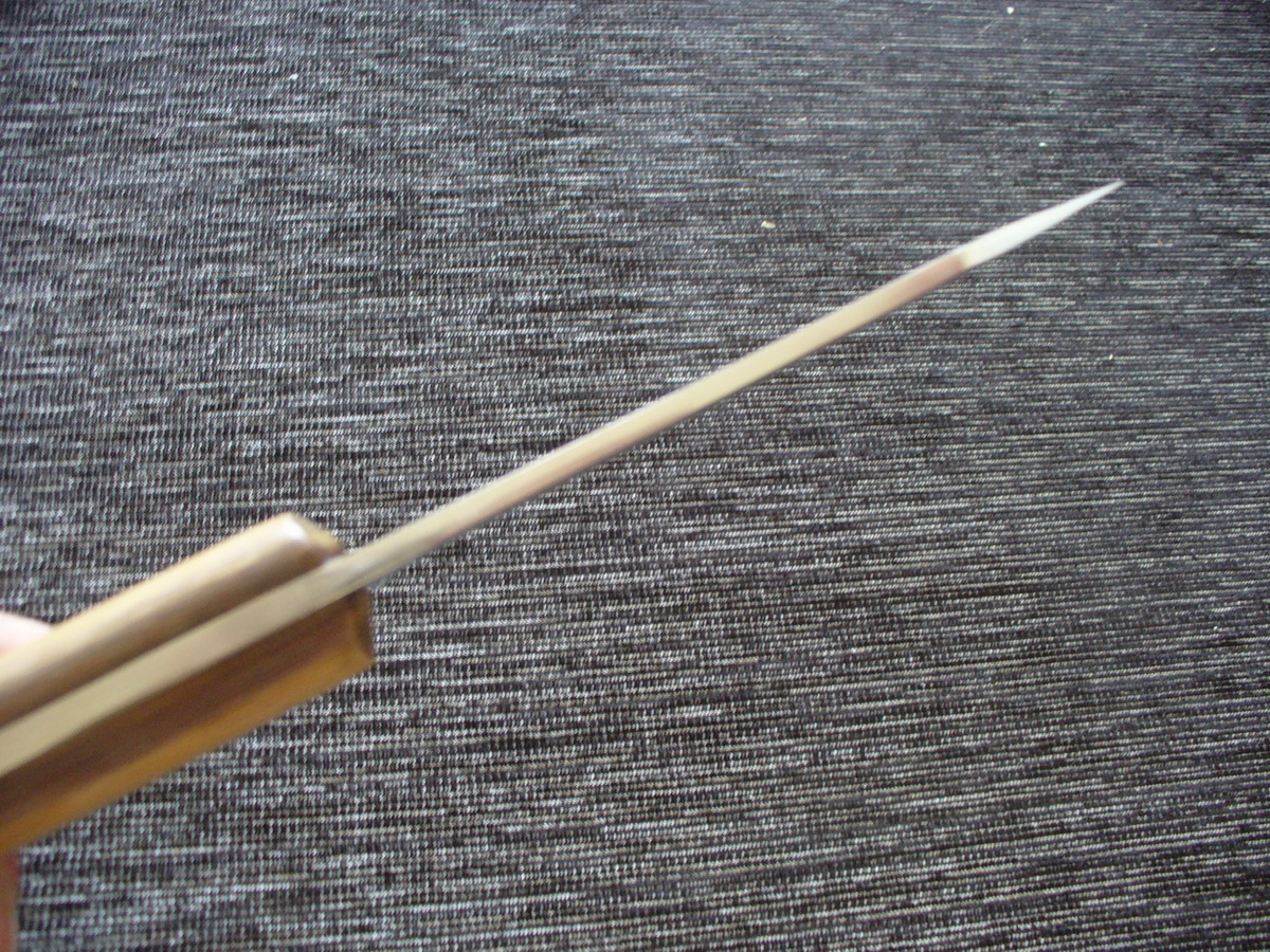

З.Ы А высота спусков с обоих сторон разная что ли? :shock:
Или мне показалось?.. :oops:
 Заголовок сообщения: Re: Новый текстолитовый...
СообщениеДобавлено: Ср июл 08, 2009 12:17
Очень приятный нож. Люблю широкие и кривые. Больстер бы не помешал, на мой взгляд.
СообщениеДобавлено: Ср июл 08, 2009 12:18
Не показалось... Действительно, с одной стороны спуск длиннее на 1.5 мм. Я жа только учусь работать на гриндере.
СообщениеДобавлено: Ср июл 08, 2009 12:21
Это не баг, это фича... :)
СообщениеДобавлено: Ср июл 08, 2009 12:22
Честно говоря, на ТАКОЙ шлифовалке сделать весьма аккуратные спуски - это здорово. Молодец!

Здравствуйте. Изделие весьма достойное, хотя формы такие не люблю.
Просьба: можно по подробней о креплении машинки к столу. Может фото крупным планом.
Я так понимаю машина не лучшая. А что тогда посоветуете? Бюджетные варианты преветствуются
СообщениеДобавлено: Ср июл 08, 2009 13:34
Честно говоря, шлифовальные машинки для этого вообще не годятся. Собственно, почему я и порадовался за рукастость Самоделкина восьмого. :) Здесь нужен гриндер, у которого УЗКАЯ лента. На широкой ленте шлифовальной машинки заготовка скачет, если сильно прижмешь, тормозится... Трение большое. Посоветую самопальные мини-гриндеры, они тысяч 10-15 стоят, на ганзе ими торгуют.

СообщениеДобавлено: Ср июл 08, 2009 14:24
Стубцины для крепления ЛШМ идут в комплекте с ней.

Про лезвие тут все сказали , а я хочу похвалить накладки рукоятки . Качественно ,
удобно , просто , но со вкусом ( и без рогов и копыт :D ) . Молодец !

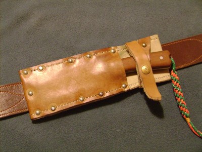

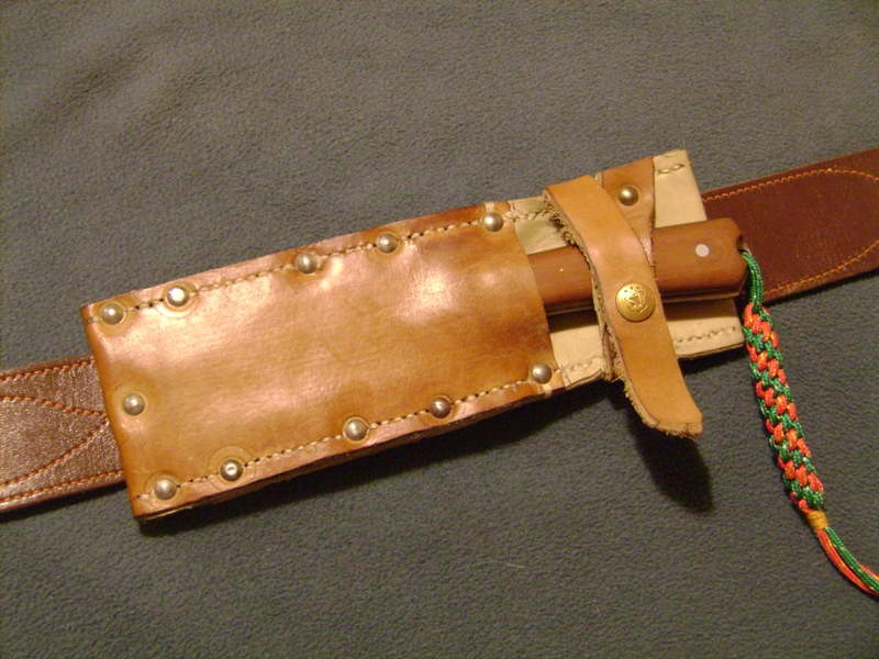

СообщениеДобавлено: Вт авг 25, 2009 23:57
Отличный нож. Классная резучесть. Удобный.
а вот ножны получились на любителя :mrgreen: (давно такую кожу не шил ...)
кожа.JPG [ 292.9 КБ | Просмотров: 18034 ]
СообщениеДобавлено: Ср авг 26, 2009 8:48
Чечако похожие для своего шейника шил. На вид вроде как неординарные, но на самом деле, главное, чтобы удобно было

СообщениеДобавлено: Ср авг 26, 2009 9:39
Починили мне щлиф машинку!!!
Вывожу спуски на быстрорезе, получается отлично. Что касается ширины ленты я пока не заметил больших неудобств. ВОпрос в одном ОЧЕНЬ шумно. Что касается цены покупал за 999 рублей в Леруа Марлен. Сломалась она от того что я ей обои сдирал со стен и под неправильным углом. Что касается работы час она спокойно работает. Креплю ее просто струбциной на 3". И все никаких проблем (плюсы лента стоит копейки, продается на любом рынке). Да и ровненько так получается :mrgreen: :mrgreen: :mrgreen:
