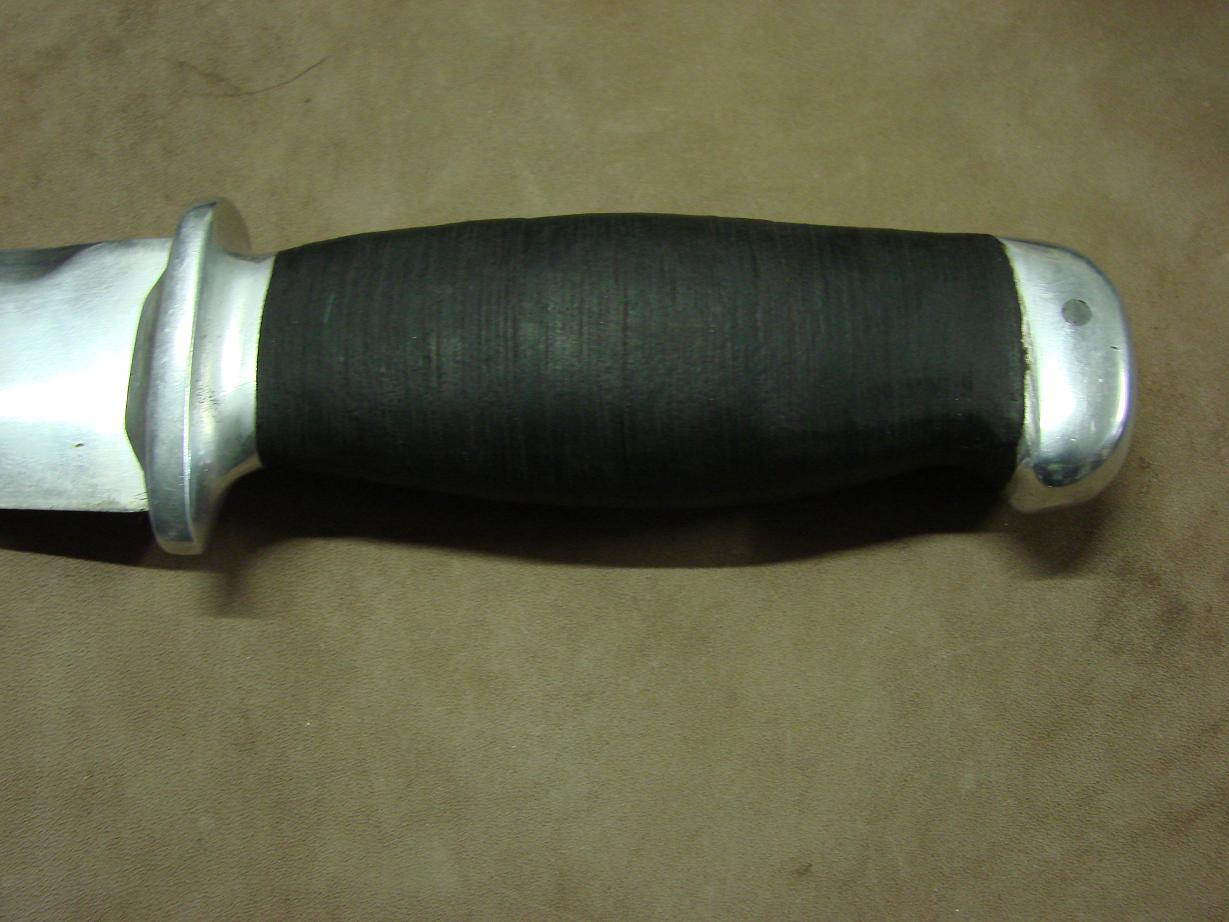

Делал лет десять назад,кожа пропитка лнянкой на водяной бане примерно час.

Все десять лет нож в работе?
Конечно
 Заголовок сообщения: Re: Рукоять из кожи
СообщениеДобавлено: Вс сен 06, 2009 9:02
Если это тот что я думаю то видал я иго! Рукоять в порядке даж не верится что стока лет ..
Тот самый :wink: У него ножны уже третии

А вот если бы лежал на полке, то кожа бы усохла. Если не через десять лет, то через двадцать точно.
Врядли.Кожа наверняка пропиталась насквозь,то есть все поры заполнились маслом.Льнянка полимеризовалась.Получилась стабилизированная кожа.
Так что дед Димон можете оформлять патент на новый материал. :)
Думаю, предки не глупее нас с Вами были, однако практически все старые ножи с кожаными наборными рукоятями имеют люфт деталей из-за усыхания кожи.
+100
Все дело в пропитках. Усохнет, испарится, улетучится пропитка - усохнет кожа. При "слабой" пропитке, но регулярной "подпитке" (жир, кровь и прочая бяка, впитывающаяся в рукоять при постоянной эксплуатации) рукоять держит форму. Предки не особо заморачивались на тему стабилизации кожи, а просто активно юзали кожаные рукояти, регулярно "подпитывая" пропитку.
Абсолютно вечных материалов нет. Однако у стабилизированной или у "консервированной" кожи скорость усыхания очень мала. Где-то в инете я видел сапоги, которым больше 300 лет. В одной костюмерной мне показали туфли XIX века. Подошва была эластичной.
Ну, а если пропитать эпоксидкой...
Были ли данные рукояти иследованы в лаборатории на предмет наличия в кожи какой либо пропитки?
И вот об этой "пропитке" тоже помнить надо. Представляете, какая там дрянь?
Обработка, по-моему, должна как раз исключить гигроскопичность кожи, бересты и подобных материалов.
А брать в руки нож с гнилой кровью, протухшим жиром и прочими прелестями в рукоятке, согласитесь, не очень приятно.
