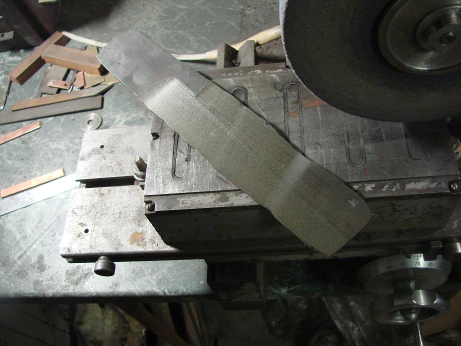

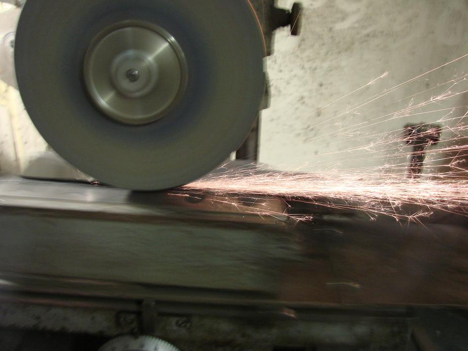

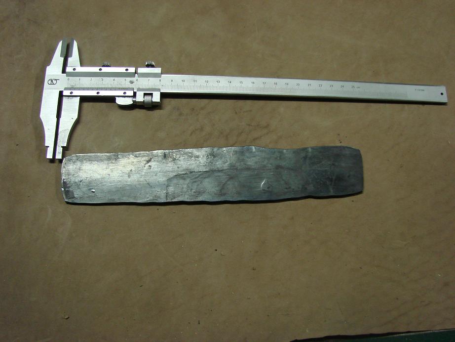

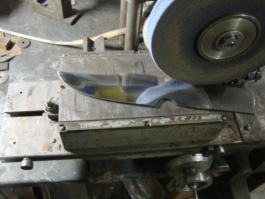

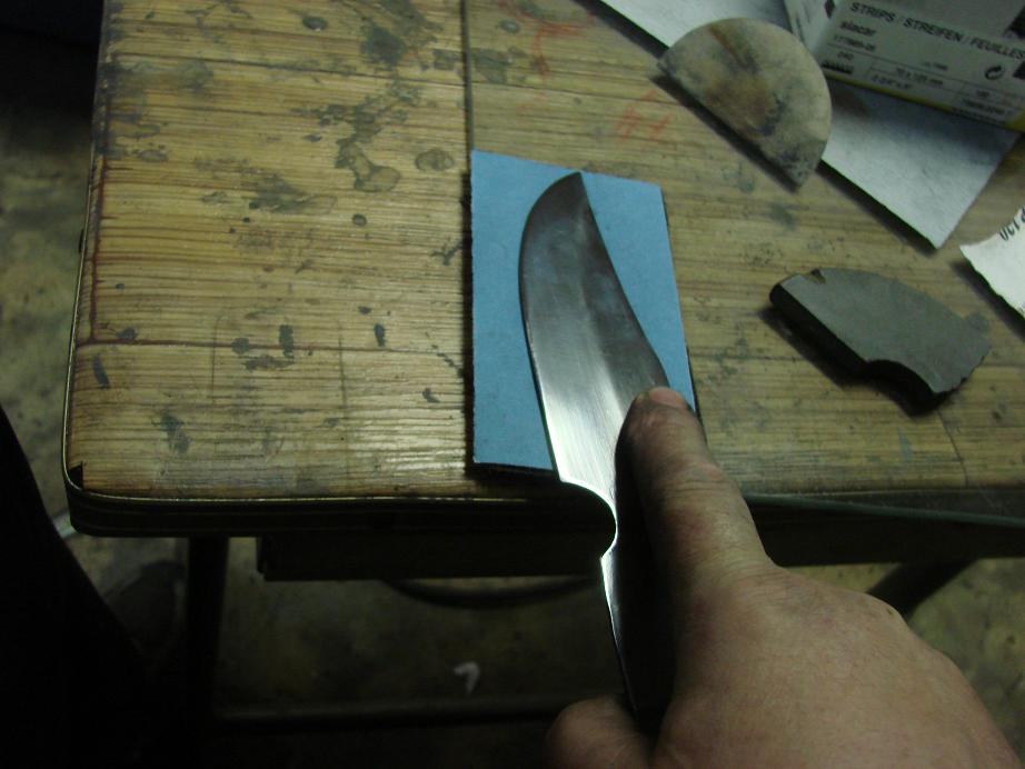

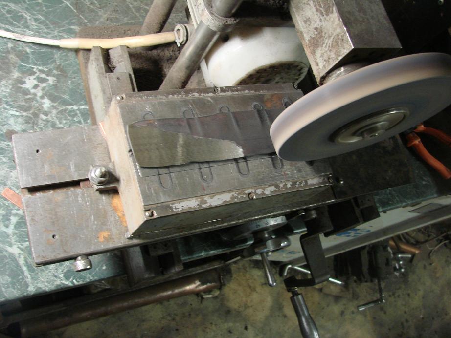

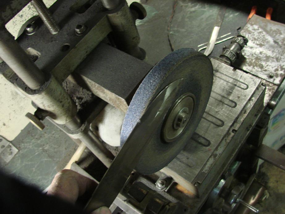

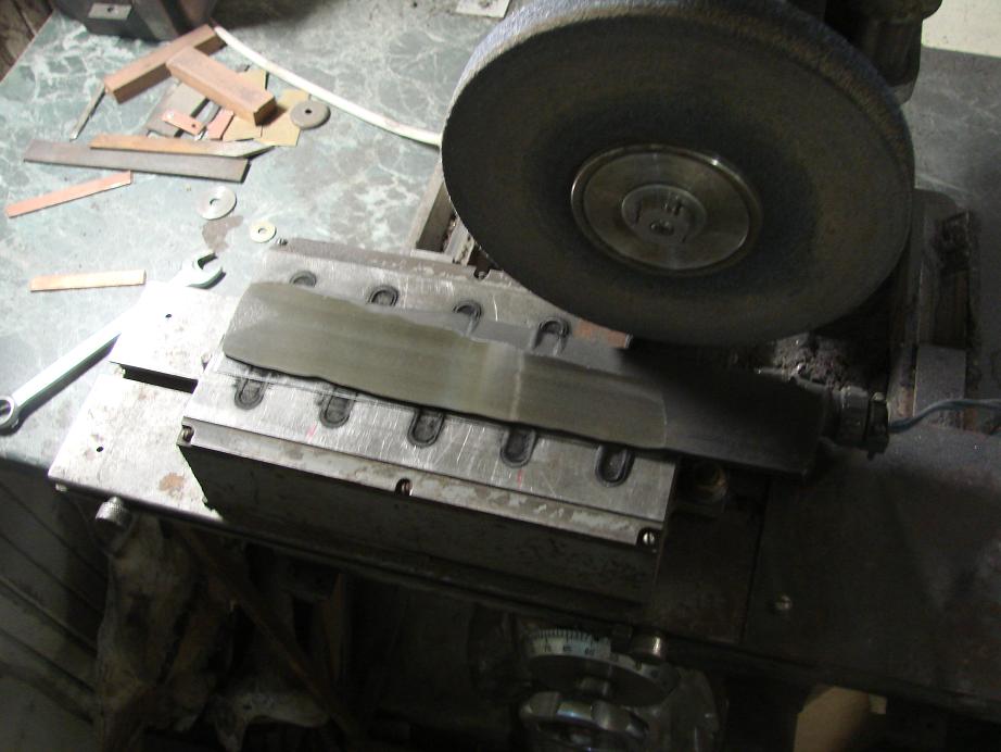

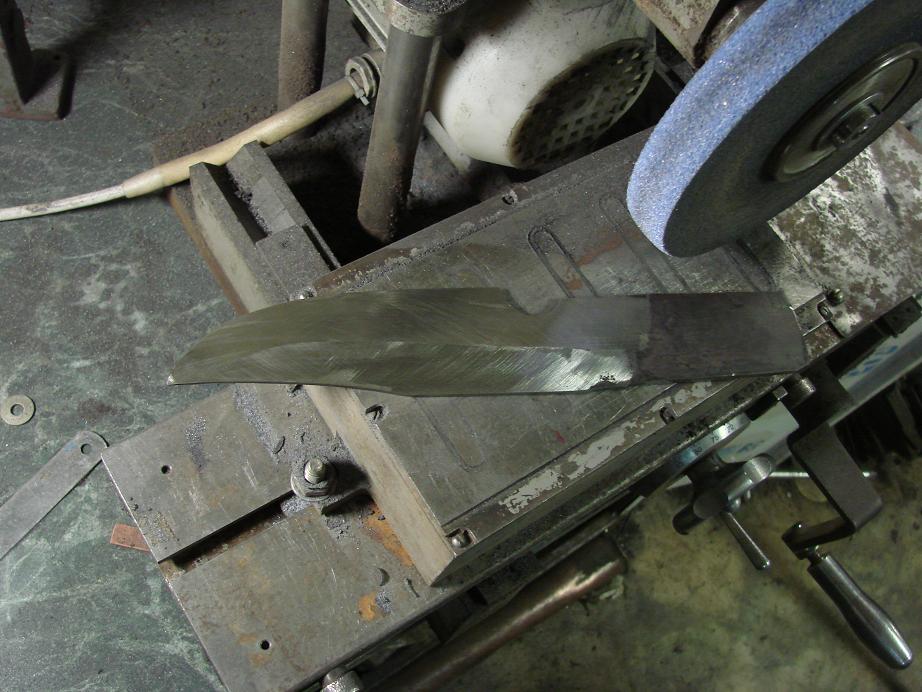

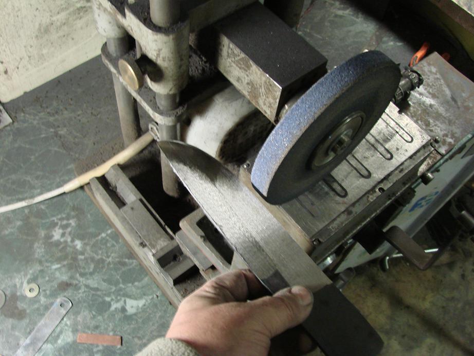

Привет Всем!Тут Билли делал клин за 20 минут :lol: так быстро не получилось :( ушол час
ШХ15 каленая полоса от самоделкина клин по обуху,ромб в сечении спуски сведины в 0,4 ,не заточен,рукоять еще не придумал поэтому хвост не оформлен.

Здорово! Клинок проводится под кругом на координатном столике? А как заготовка крепится?
 Заголовок сообщения: Re: Клинок за час
СообщениеДобавлено: Ср ноя 18, 2009 20:50
Магнитная плита.

Если внимательно посмоьреть на заготовку,видно что она правельной формы,откован ромб.Магнитная плита порядка трех кг. очень хорошо отводит тепло.На этом станочке пофиг каленая или сырая железка.

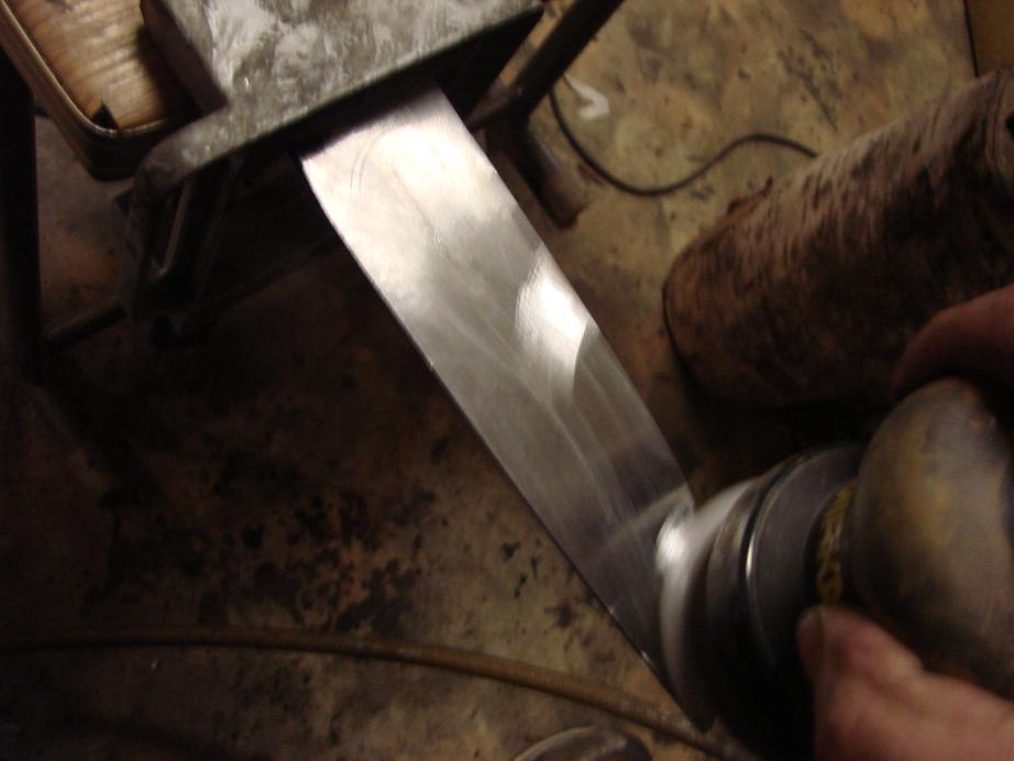

ДД. А что там за приспособа на 8-ой фотке? Полировалка чтоль какая?
Виброшлиф машинка

Дмитрий Олегович, а как вы спуски выводите?
На этом ноже все делал на шлифстанке,в ручную доводил

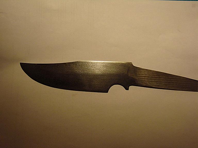

СообщениеДобавлено: Чт ноя 19, 2009 21:34
Сегодня два часа ушло на то чтобы придумать рукоять :wink: попутно протравил клинок чтобы выявить красоту подшипника

Граница спусков становится более плавной...тэээкс)))))
Из за глубокого травления

Ребят, я так и не понял, как Дмитрий Олегович спуски выводит? Я спуски на наждаке (электроточило) вывожу. Клинок ручками, с помощью подставки, поперёк колеса вожу. Получаются вогнутые спуски. Если надо плоские, то потом на шлифмашинке выравниваю. Шлифмашинку зажимаю горизонтально, шкуркой вверх, в тиски и шлифую спуски, водя клинком поперёк ленты. Результат у меня не постоянный. Никогда не знаю, что получится. Учусь я ещё. Вот и возник вопрос. Видео Билли Бонса я прочирикал, а фотки Дмитрия Олеговича не понял. Может кто подскажет, правильно я делаю или нет? Может есть более качественный, простой и быстрый способ выведения спусков?
У Дмитрия Олеговича шлифовальный станок с координатным столом (по трем осям) - заготовка закрепляется на столе, и движется в нужном относительно диска напавлении. если его нет - то только гриндер или точило...

Все правильно,в ручную на каленой пластине так и надо.У меня маленький шлифстанок,на нем можно сделать правельные(ровные,плоские) спуски под любым углом
