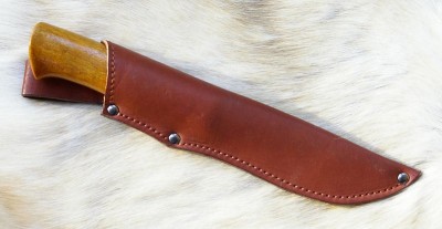

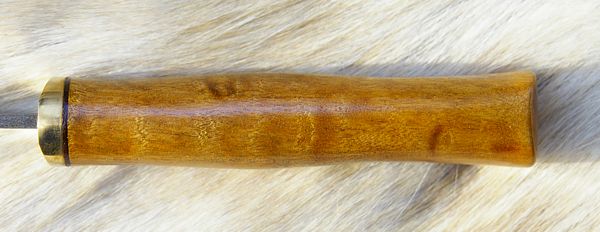

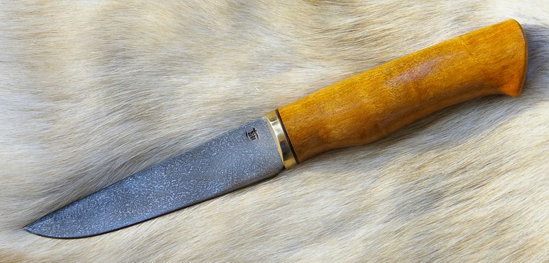

Почему "Тестовый"? Потому что сделал его, чтобы протестировать булат Ивана Кирпичёва в тяжёлых условиях. Сложность задач будет постепенно возрастать, по мере моих возможностей. О результатах напишу, но это будет нескоро. А пока нож: клинок из булата Ивана Кирпичёва, 123мм, в обухе у рукояти 4мм, тройной клин, подводы толстые, как обычно. Рукоять из чего-то тропического с запахом можжевельника. Пропитка шафтолом и шеллаком. Ножны подобрал из имеющихся в наличии.

 Заголовок сообщения: Re: Нож "Тестовый"
СообщениеДобавлено: Пн окт 19, 2009 8:47
Тема в тему. :)
Так не пойдёт,Вы же лучше меня знаете что размер подводов оказывает большое влияние на возможности ножа.Раз уж взялись тестировать, то будьте любезны если не сейчас,то хотя бы вместе с результатами теста огласить размер подводов.
СообщениеДобавлено: Пн окт 19, 2009 9:02
Подвод примерно 0.8мм, это не секрет :)
СообщениеДобавлено: Пн окт 19, 2009 9:35
Ну наберёмся терпения.Зело интересно.
Там глядишь и морозы вдарят(если они вообще бывают в Питере),любопытно как булат себя на морозе поведёт.
СообщениеДобавлено: Пн окт 19, 2009 9:42
Толстовато,однако. :roll:
СообщениеДобавлено: Пн окт 19, 2009 13:19
Очеь приятные формы. Единственное - может "брюшко" ближе к центру рукояти, было бы симпотичней???
Очень интересны результаты тестирования , хотя надеюсь сам потестирую скоро...
СообщениеДобавлено: Вт окт 20, 2009 0:55
Брюшко -это к старости к середине сползает, а пока это грудь!!
Отличный нож! А Кирпичев так и не разрешает слесарить клинки?
СообщениеДобавлено: Вт окт 20, 2009 5:53
Эээээ....насколько я разбираюсь в булате Ивана-это его старая версия 2-3-х годичной давности.Клинок хорошей твердости,но хрупковат.Тест сейчас этого клинка не даст полезной информации т.к. Иван сейчас уже давненько такой булат не делает.Я его все-таки уболтаю на то чтобы на растерзание клуба достался какой-нибудь из теперешних.
СообщениеДобавлено: Ср окт 21, 2009 21:42
Про грудь - отлично сказано! :D
Мне Иван про слесарку ничего не говорил, просто я этого не умею. У меня есть два новых клина на продажу, если есть желание - берите и вытачивайте что угодно :)
СообщениеДобавлено: Ср окт 21, 2009 22:00
Не надо скромничать, хоть это и украшает :wink: Нож понравился. Хорошая работа
СообщениеДобавлено: Ср окт 21, 2009 22:26
А вот с этого места, пжалста, поподобней. Если можно, фото и цену, разумеется.
СообщениеДобавлено: Чт окт 22, 2009 11:22
Сфоткаю и выложу. Я их на прошлую найфовку приносил.
СообщениеДобавлено: Чт окт 22, 2009 11:26
+1
