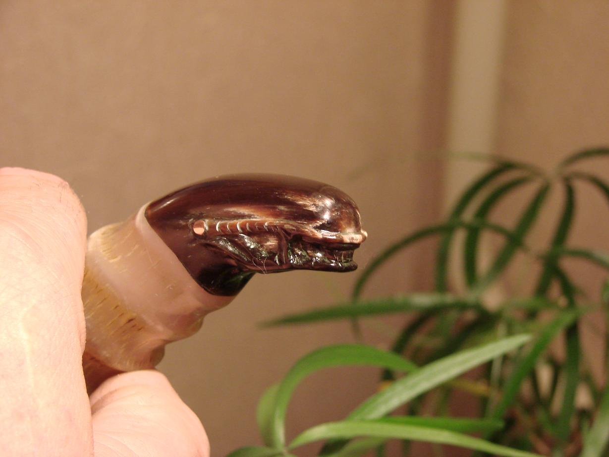

СообщениеДобавлено: Пн сен 21, 2009 21:52

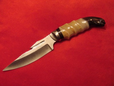

Привет Всем!Вот нож по эскизу самоделкина,подробности тут viewtopic.php?f=6&t=5889.95х18,титан,буйвол,сайгак,корова,медь,поксипол,ножны пока мыслю.На ганзе тоже выставил- http://talks.guns.ru/forummessage/97/524508.html

 Заголовок сообщения: Re: Кошмарик
СообщениеДобавлено: Пн сен 21, 2009 21:58
Так вот он какой получился! Затейливо.
Ferd

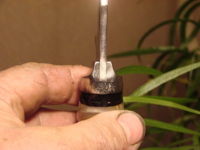

СообщениеДобавлено: Пн сен 21, 2009 22:02
ещё бы фоток,что там за "чужой " нарисовался :)
СообщениеДобавлено: Пн сен 21, 2009 22:03
Вот:

Хорош, в руку так и просится. А не укусит? :)

Как классно получился... А все боялись что выступ всё испортит...
Блин, деиствительно Чужой... Деда, ужасов носмотрелся? :lol:

Сделано супер. Детали как всегда отличные. Чужой выше всяких похвал. А вот в целом не понравилось очень много фантастического.
СообщениеДобавлено: Пн сен 21, 2009 22:39
Клинок АК 47 от CS напоминает.., харизматично вообщем :mrgreen:
СообщениеДобавлено: Пн сен 21, 2009 22:44
Рукоять интересная, мастерски и с выдумкой сделанная. А клинок оставляет впечатление то ли недоделанного обломка, то ли обломанного недоделка.

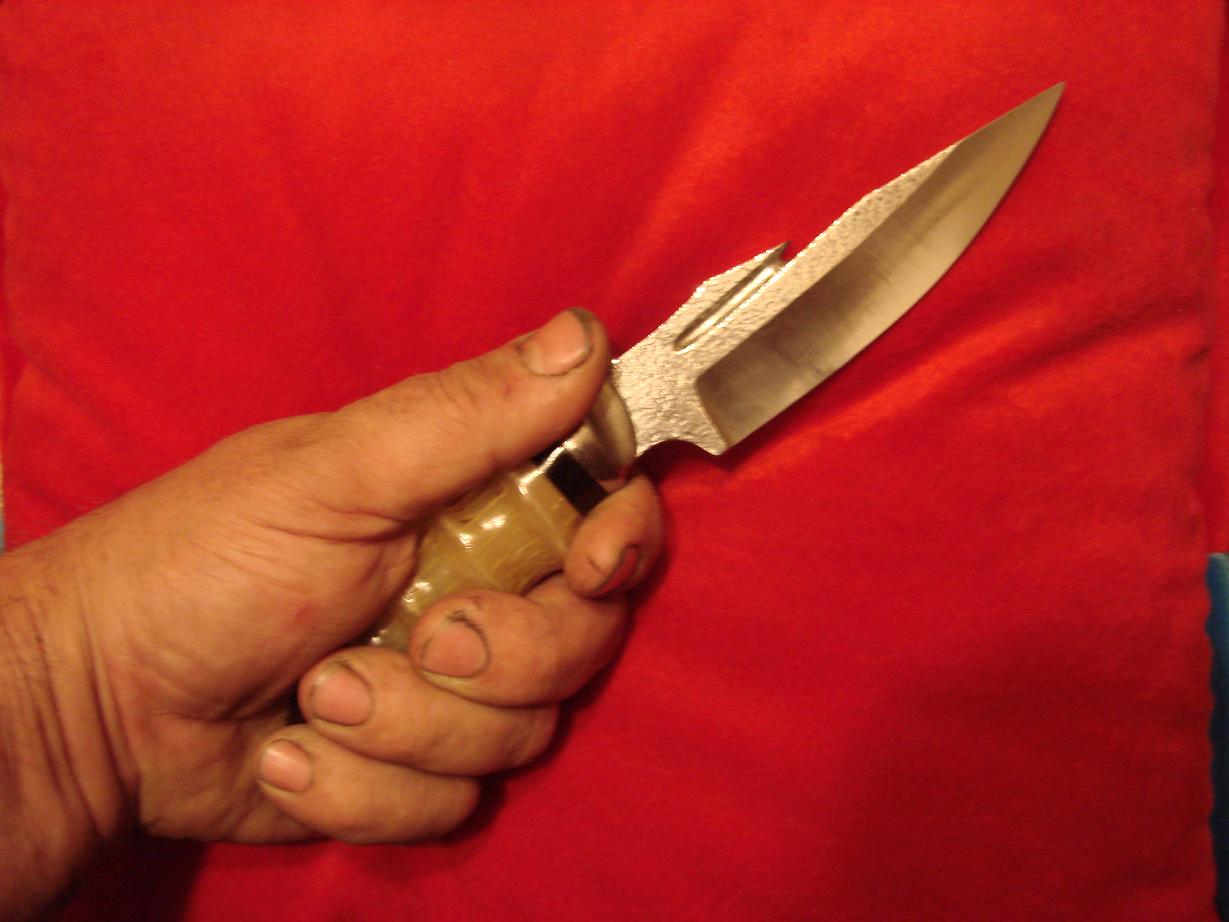

Чем резал Деда ?
Бормашинкой,доводка в ручную кончиком ножа затем час на полировку.
СообщениеДобавлено: Вт сен 22, 2009 22:17
Макс прав. Рукоять превосходная, клинок непонятный. Верх мне покоя не даёт, не нравится и всё. Чужой, в общем. 8)

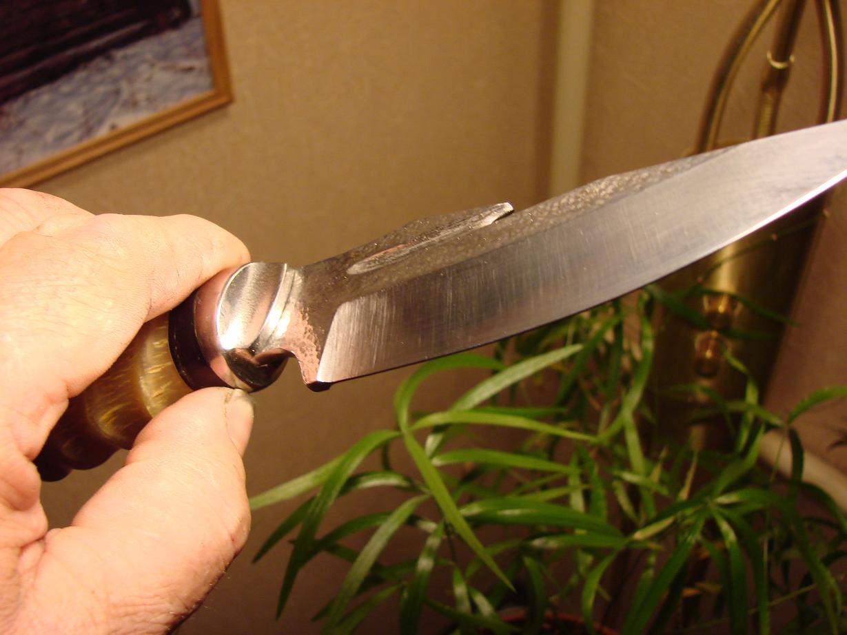

Я ПОНЯЛ, ЧТО НАВЕРХУ!!! Это распарыватель портновский. Форма один-в один. У меня жена такой приблудой швы на изделиях распарывает (шьёт она у меня). На неделе сфоткаю этот рапарыватель макросъемкой, выложу. Пока-картинки тырнетовские
СообщениеДобавлено: Вт сен 22, 2009 22:36
Это распарыватель
Это чтож надо распарывать? :mrgreen: , чтоб до "распарывателя" дойти :mrgreen: (я про клинок)
СообщениеДобавлено: Вт сен 22, 2009 22:43

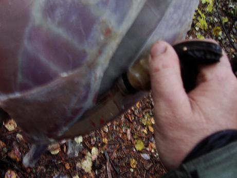

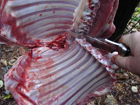

Распарыватель, точно. Только не портновский, а шкуросъемный, Обычно на скинерах крюк к себе обращен, здесь от себя. Внимательней читать посты надо, батенька. Дед писал, что этой хренью кожу 5 мм режет легко.
СообщениеДобавлено: Ср сен 23, 2009 18:40
:oops: И вправду было такое. Не перечитывал, но вспомнил. Только распарыватель предназначен не для резки кожи, а для резки ниток по застроченному шву. В общем, разобрались с назначением. Тока я все равно не понимаю, как этим распарывателем работать и при каких обстоятельствах :D

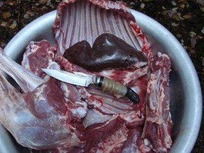

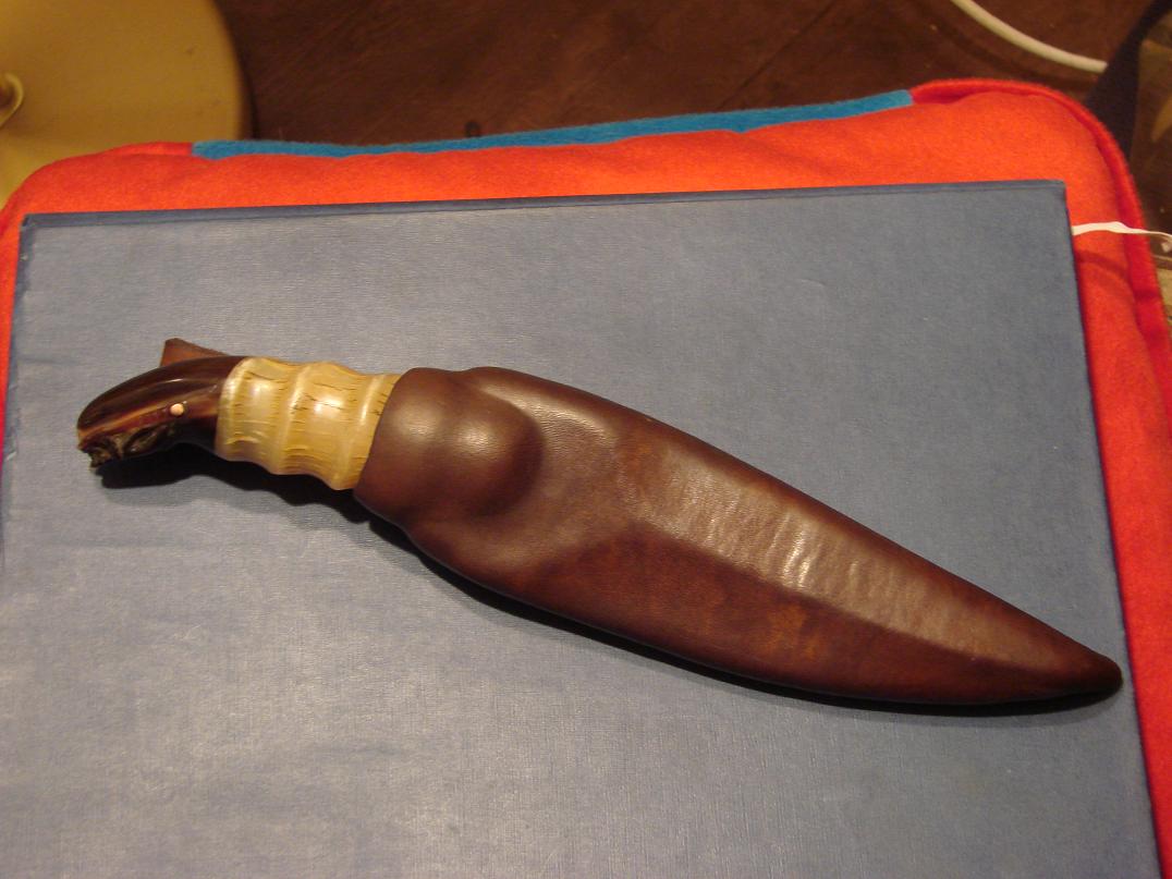

Ножны сделал:
1.jpg [ 109.12 КБ | Просмотров: 14661 ]
СообщениеДобавлено: Ср сен 23, 2009 21:28
Теперь точно из Чужих...
ЗАШИБЕНСКО вышло...

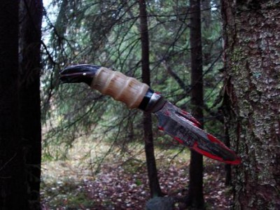

 Заголовок сообщения: Re: Кошмарик+ножны
СообщениеДобавлено: Ср сен 23, 2009 21:43
Нуууу, не знаю... Сам кошмарик - супер, а вот в ножнах... То ли личинка из кокона выползает, то ли посадили Чужого в какой то мешок, а ему вылезать лень. Дед, извини, но мне мнилось как то по другому, хищнее, что ли.
СообщениеДобавлено: Ср сен 23, 2009 21:57
Сложно для такой формы лезвия и ребристой рукоятке ножны придумать :oops: чтобы клинок не прорезал ножны требовалась вставка, эти удобные получились :wink: нож не выпадает и доставать удобно,ну и люблю я чухонские ножны :D

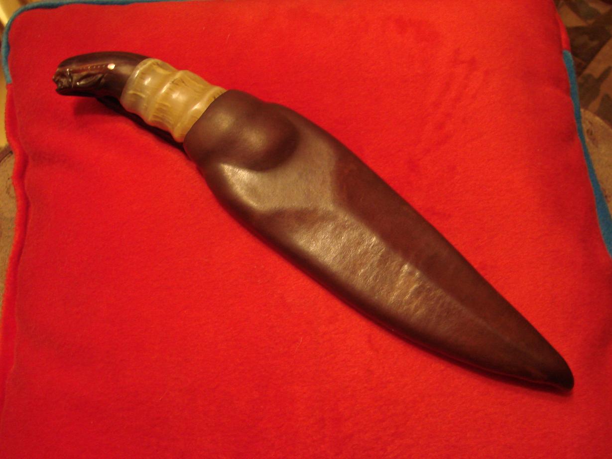

СообщениеДобавлено: Ср сен 23, 2009 21:59

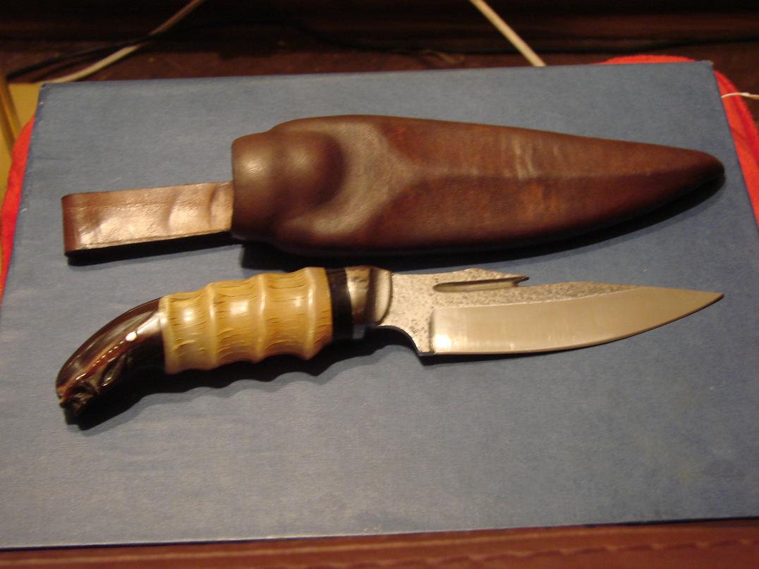

А может это ракурс такой неудачный на фото? Можно посмотреть в других ракурсах?
СообщениеДобавлено: Ср сен 23, 2009 22:32
Вот:
1.jpg [ 106.15 КБ | Просмотров: 14653 ]
3.jpg [ 91.72 КБ | Просмотров: 14653 ]
СообщениеДобавлено: Ср сен 23, 2009 22:45
Так лучше. А то на подушке на первой фотке он как бы изогнулся, голова и хвост свисают. Оптическая иллюзия, понимаешь...

Чёт я вообще не понял, как нож оттуда вынимается...
СообщениеДобавлено: Ср сен 23, 2009 23:54
А чего тут непонятного? Берешь Кошмарика за голову, от зубами за палец, жует и сам выползает из ножен.
СообщениеДобавлено: Чт сен 24, 2009 6:48
Типа устье узкое?Так оно той ширины чтоб клин кожу не резал :wink: фиксируется за канавку в роге,вставка деревянная.
