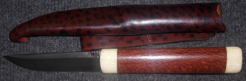

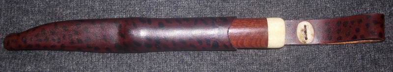

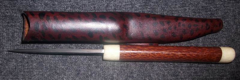

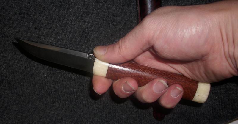

Перед отпуском доделал свежатину, как вернусь, уйдет в продажу.
Клинышек AR 85х18х3,5мм углерод, травление в ХЖ, рукоять 115мм
Материалы ископаемый моржик/лайсвуд/масло для полок/с.шеллак. Ножны с вставкой из х.б. с эпоксидкой, пропитки и краска все как обычно:)
Фотки не самые удачне, из за тени рукоять кажется вогнутой, что не есть на самом деле:)

Я думал что хуже всех фотки делаю,оказалось что нет. :) Надо было хоть в Фотошопе света добавить.А то совсем ничего не видать.
Ничего личного,но такая прямая во всех плоскостях рукоять на рабочем ноже не приемлема,хотя бы грибок должен быть или животик или бока.

Рукоять как на якуте, клин как на финке. Гибрид, однако. :roll:

Интересно получилось...
АП ножику!!!

Ну уж коль рекламировать то традиционный финский клинок выполнен из оружейной немецкой стали марки Bohler K510 (DIN 115 CrV 3). Сложная геометрия клинка - дань более, чем вековой традиции: ромбовидное поперечное сечение, утончающийся к острию клинок. На первый взгляд простая геометри рукотки - синтез традиций крайнего сервера России и наработок мастеров плотно работующих с промысловиками.... Ну и чтонить про ножны в том же стиле:) На самом деле, нож будет в продаже в конце октября и тут выложен не ради реклаы, а ради критики либо одобрений:) Для Питерцев, было бы интересно услышать мнения крутивших в руках, но это по приезду с морей:)
