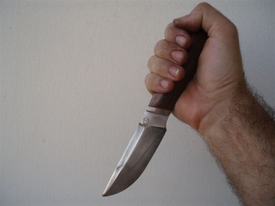

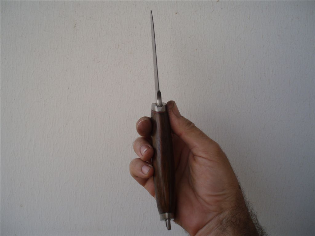

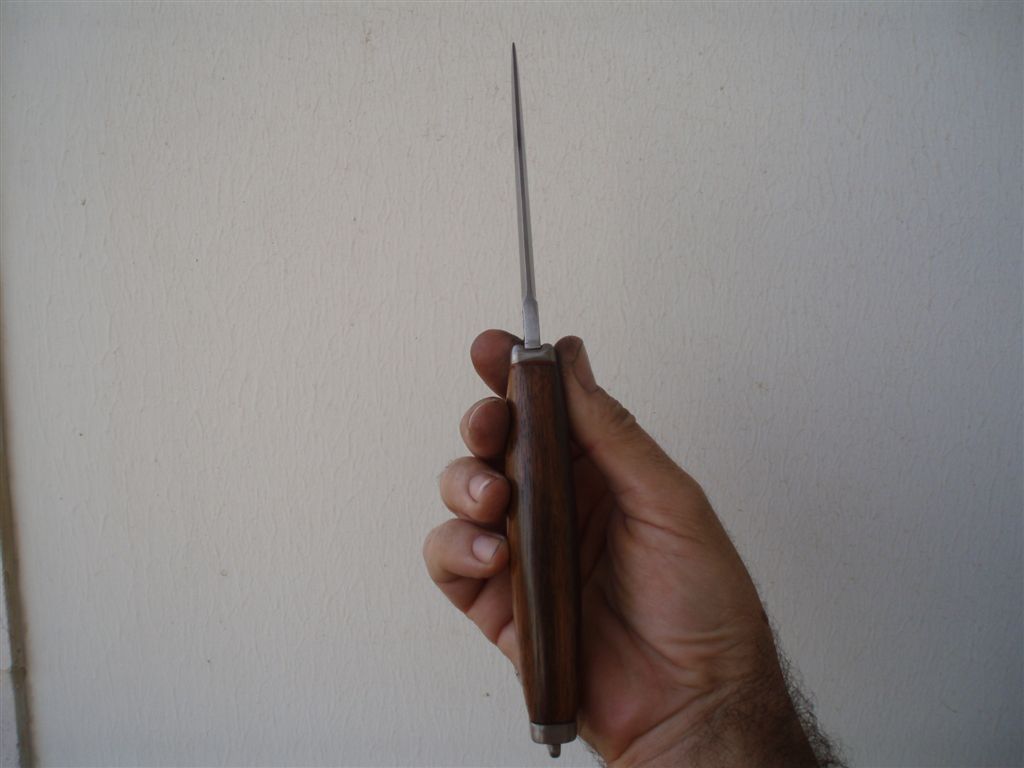

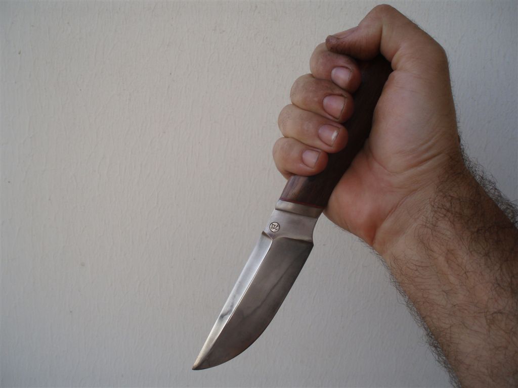

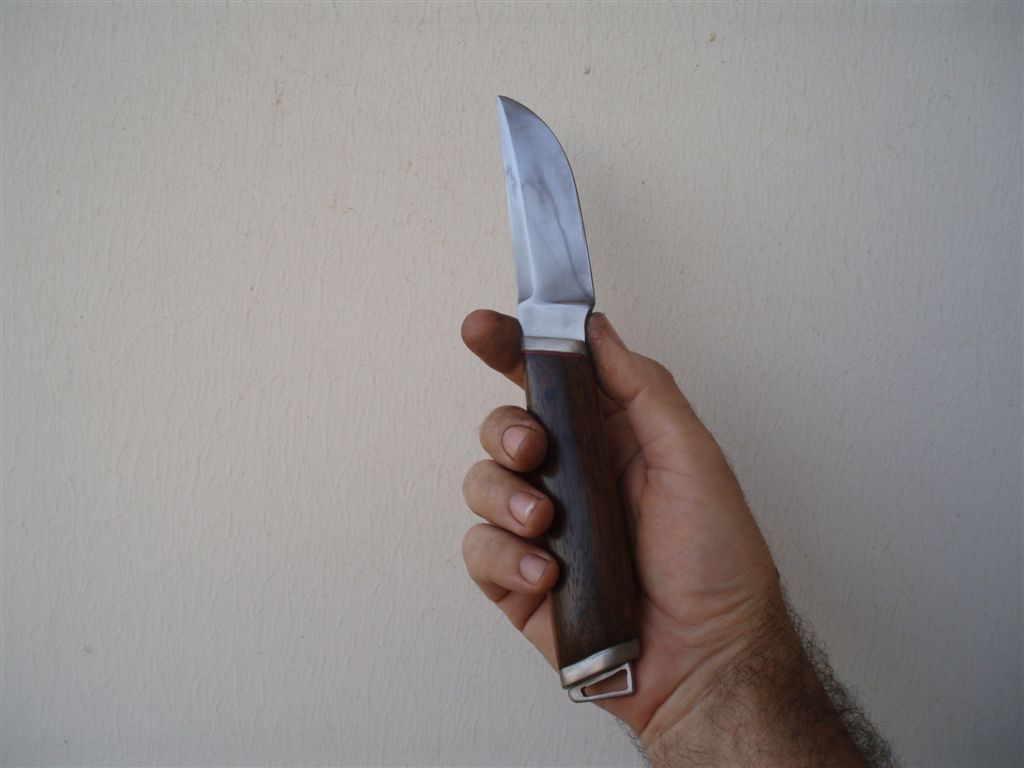

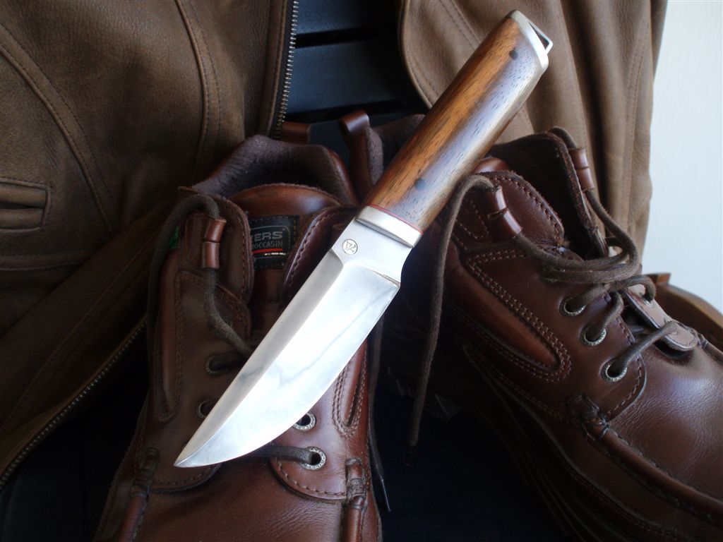

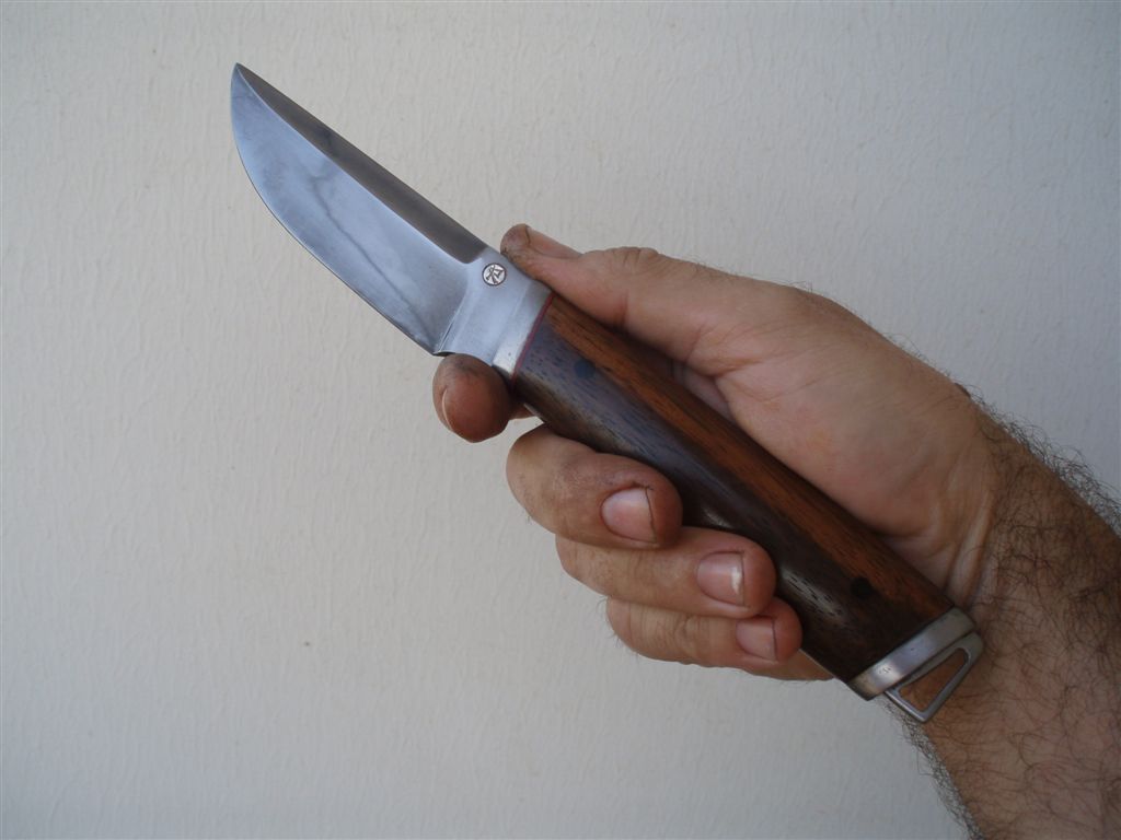

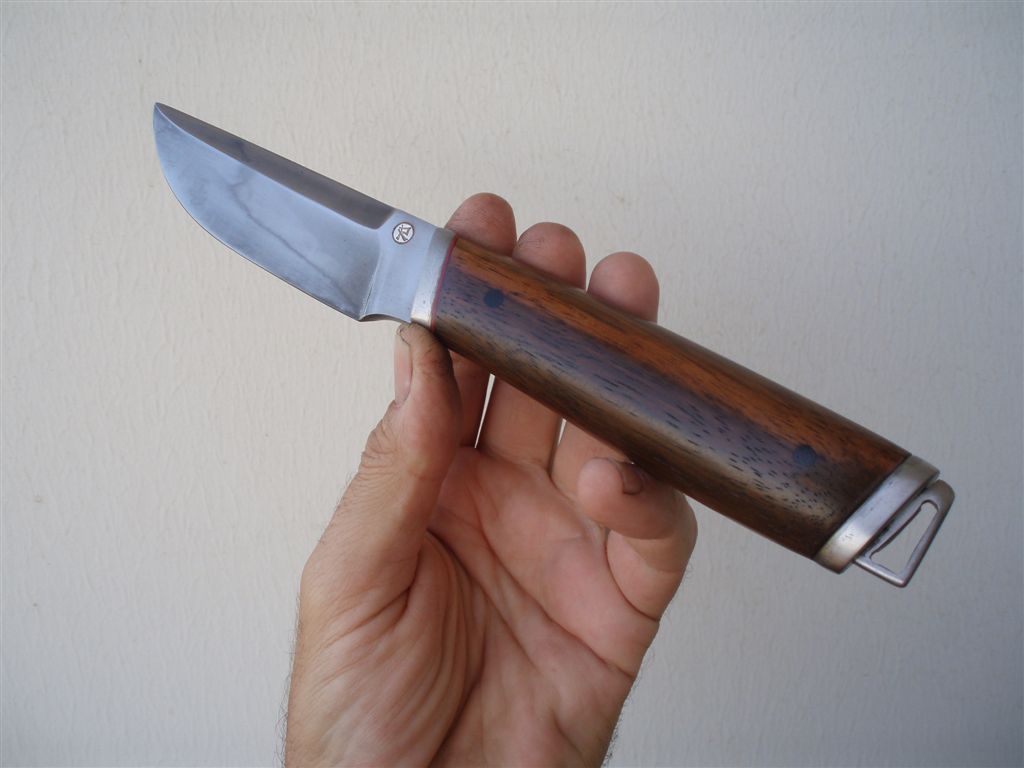

Это продолжение темы " В гостях у кузнеца " , в которой я уже рассказал о клинке , приобретенном у Руди и о начале работы над ножом .
Всего прошло 10 дней , из которых первые пять ушли на вынашивание концепции ножа и еще пять на его изготовление ( нож еще не заточен , это после ножен :D )
Хотелось сделать нож , в котором главное действующее лицо - клинок . Никаких украшений , резьбы и гравировок , но изюминка должна быть , нож то мой и я за него в ответе .Сделал своеобразное навершие из титана ( как и больстер ) . Под конец внес пару изменений от первоначального плана - полностью убрал нижний выступ на больстере ( есть хороший чойл ) и отказался от титановых шплинтов . Поставил более короткие рольпины и замазал отверстия эпоксидкой с наполнителем из пыли от того же дерева . С цветом немного просчитался , т.к. у дерева много оттенков . Все покрыл шеллаком ( включая пальцы ) . Короче смотрите .

Красивый нож вышел. вот только рукоять не длинновата?
 Заголовок сообщения: Re: Нож с клинком Руди готов
СообщениеДобавлено: Пт сен 25, 2009 20:19
Привет , Иван ! Дерево по спинке 115 мм , по брюшку -100 мм . Титан 6 мм с каждой стороны . Мне удобно :)
СообщениеДобавлено: Пт сен 25, 2009 20:22
Я понял из-за чего вопрос . На фото я держу нож за чойл .

Аркадий, нож хорош! Действительно, ничего лишнего, смотрится законченным изделием, все сбалансировано, Поздравляю!

Хорошо получилось. Вот только не очень понравилась эпокситка с пылью на рукояти.

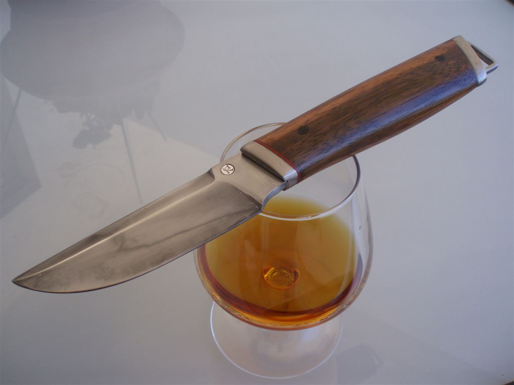

Игорь ! Спасибо . Получил и ответил . За тебя :D
rudis knife 012.jpg [ 53.1 КБ | Просмотров: 13066 ]
СообщениеДобавлено: Сб сен 26, 2009 18:28
красиво получилось!
хотя обыватель имхо хамон назовет грязными разводами и пожалуется на отсутствие кровостоков )
СообщениеДобавлено: Сб сен 26, 2009 18:33
Аркадий, очень тронут. С коньячком ножик смотрится еше лучше!

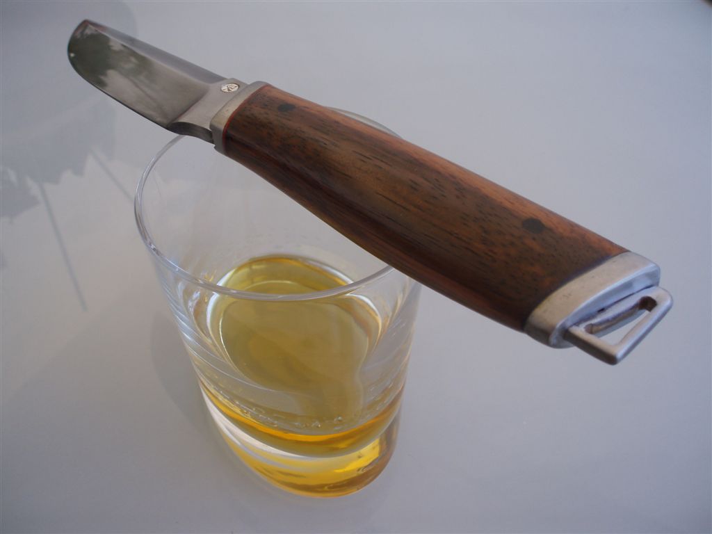

А с виски ?
rudis knife 013.jpg [ 54.7 КБ | Просмотров: 13062 ]
