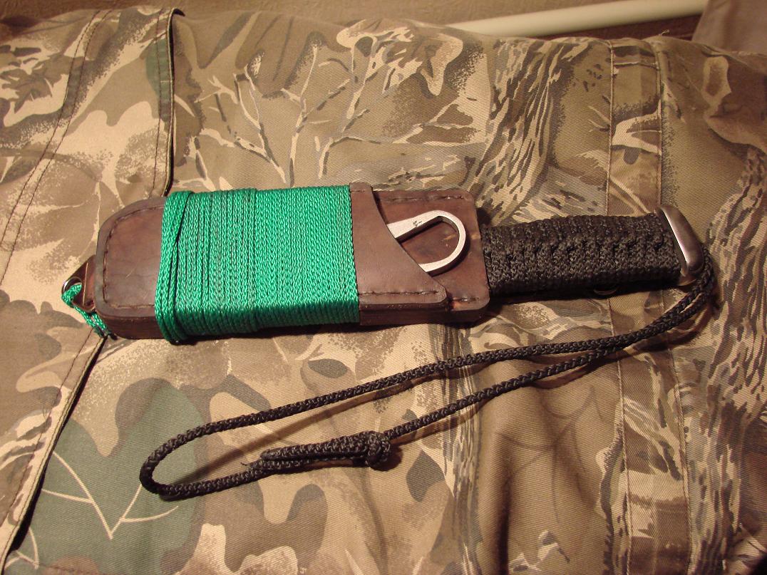

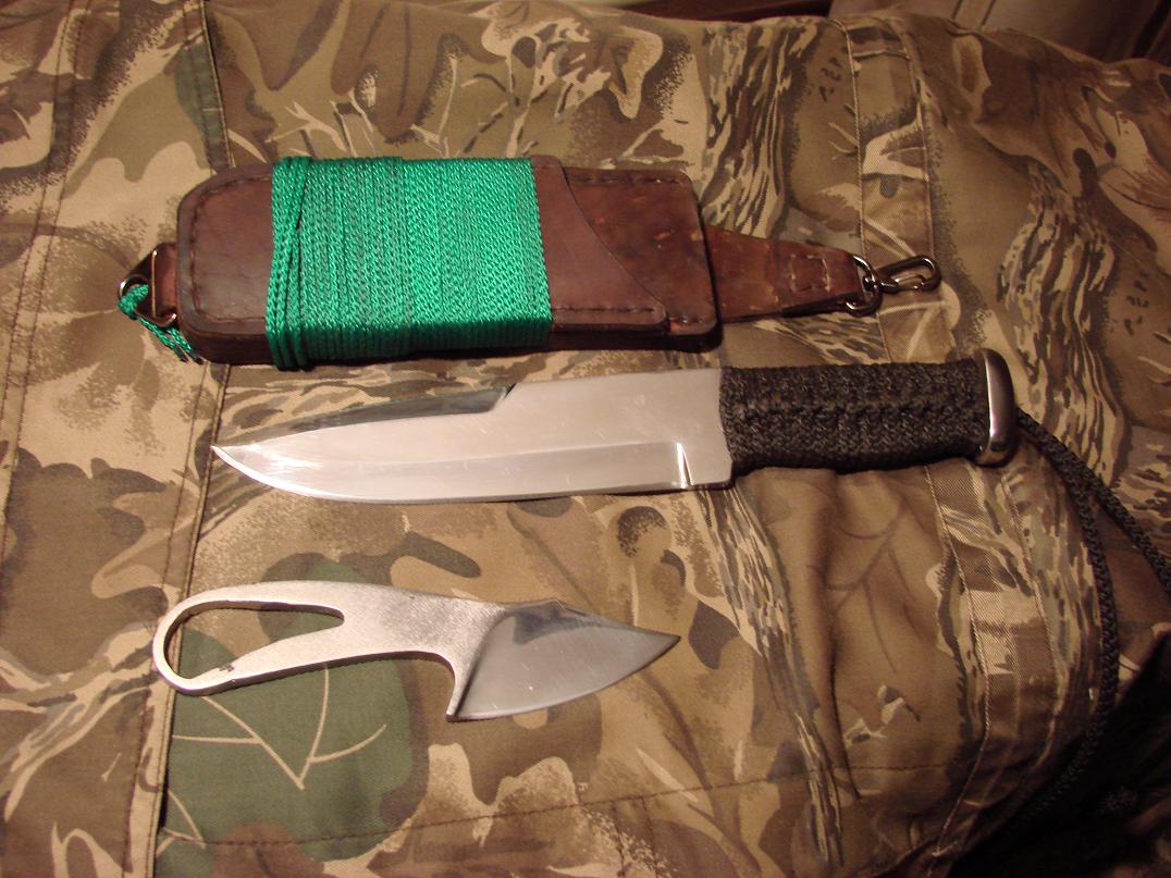

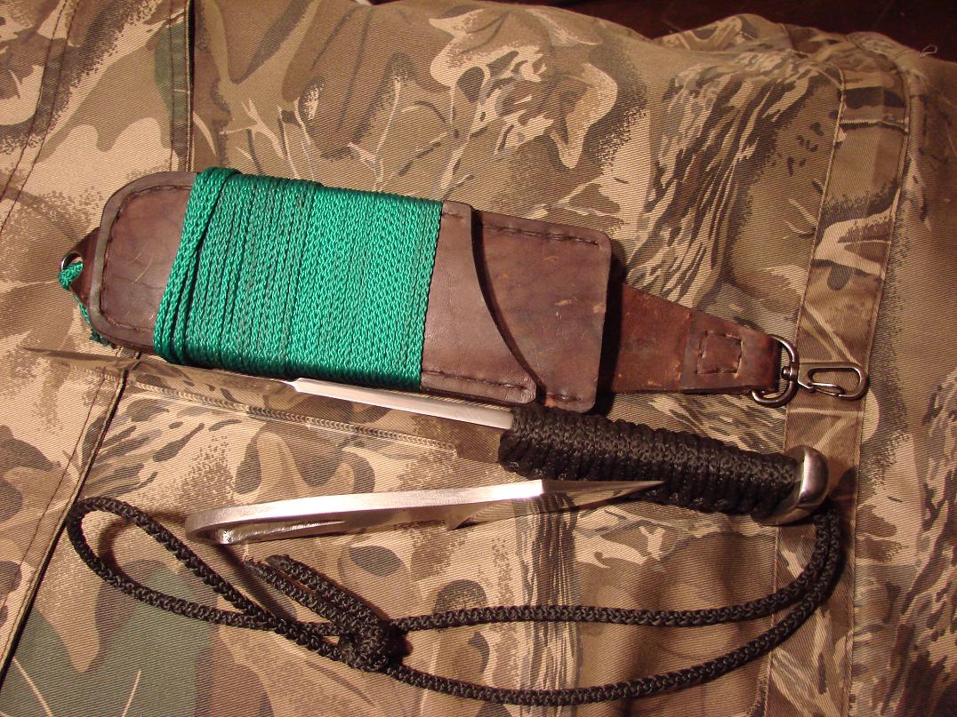

Привет Всем! 40х13 толщина у рукояти 7мм по обуху клин,спуски линза подвод толстый(1мм) под обмоткой рукояти два титановых наконечника для гарпуна и 5метров лески с крючком,у скинера спуски от обуха,зеленая веревочка-шнур около 10метров(для гарпунов),общий вес 750 грамм.Фото отчет об использовании будет позже(если интересно)

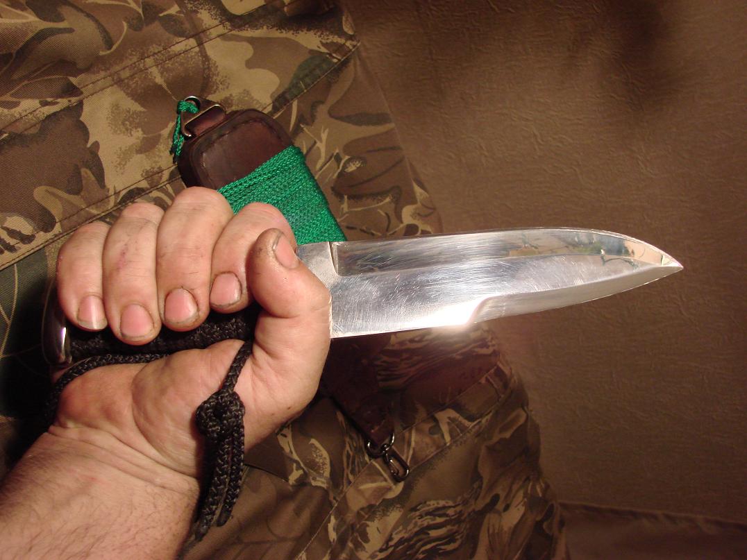

Комментарий к файлу: Рука фиксируется темляком и не может сдвинуться ни в перед ни на зад

Ого :shock: Вот это ножик для Рэмбо)) Конечно интересно-пишите) С теми что продаются как ножи "выживальщиков" ни в какое сравнение не идёт-ИМХО этот как-то продуманнее и симпатишнее,а ещё и гарпуны из титана-круть :twisted:

На Ганзе уже отписал по этому ножу. Сложное у меня к нему отношение, честно говорю. Зеленый шнур это, как я понял, для того, чтобы типа копья из него сделать (гарпун не получится, нет специфической зазубрины). Скинер - тоже мимо. Не охотник я ни разу. Но в целом идея и воплощение достойны похвалы. Ага. И еще, как правильно заметили, ножег на Рокстид смахивает

Из него получается хорошая рагатина,к палке привязывается черной веревкой с рукоятки ее два метра а наконечники для гарпуна под ней :wink: вот они зеленой веревкой привязываются(гарпуны мелкие для рыбы)
Офигеть. А фотки наконечников выложить сможешь? И потом, черная веревка на рукояти каким-то хитро-японскими узлами вязана, а концы вообще впотай под тыльник уходят, как я понял? Как её потом на место ставить, когда выживешь? Не, я серьезно. Хитрое плетение?
Вот прямо сейчас все брошу и поеду к теще барана забью,потом на рыбалку,возьму фотик и запечатлю процес,заодно и фотки наконечников :D
В плетении ни чего хитрого :wink: У тебя жена вяжет? Концы черного шнура протягиваются в отверстие в тыльнике с помощью зеленого.
