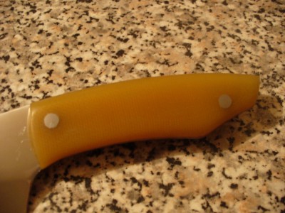

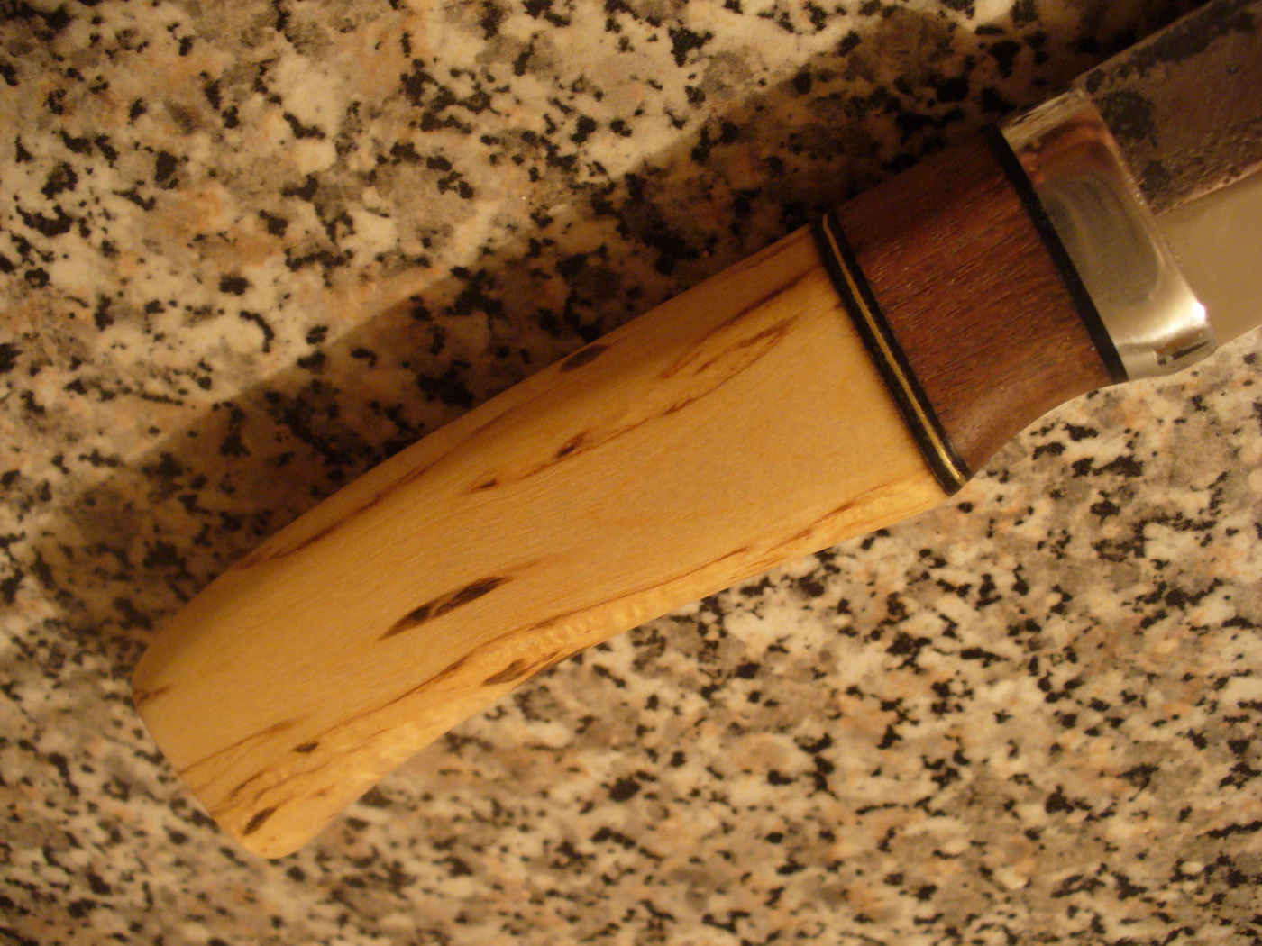

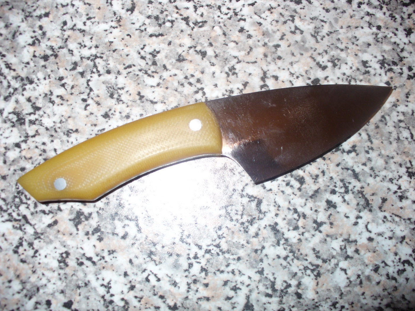

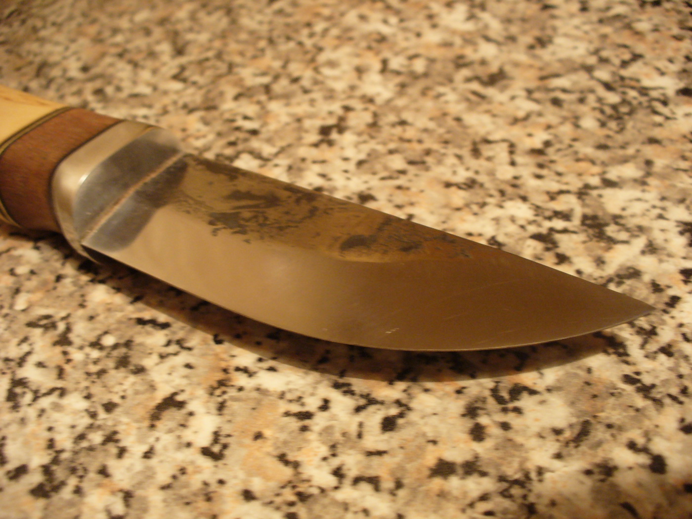

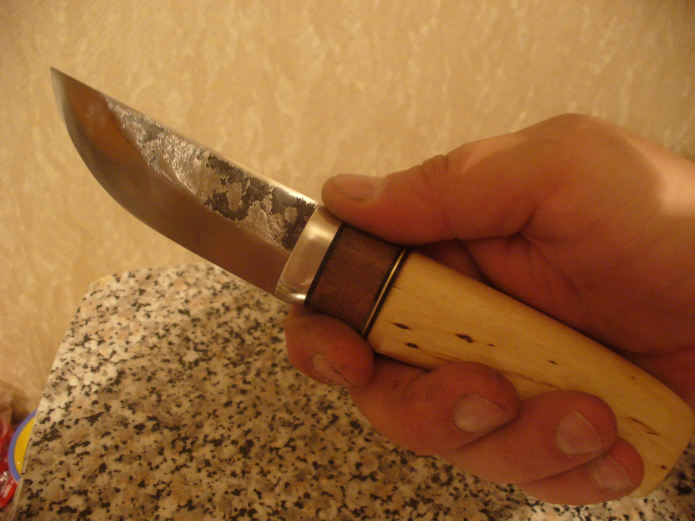

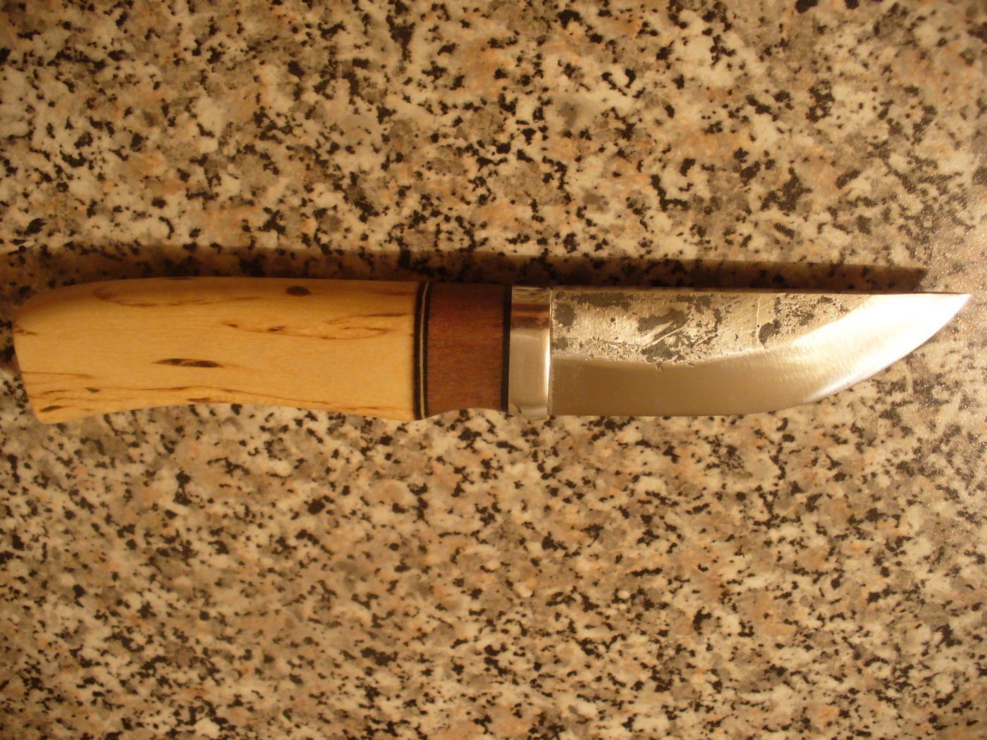

Сегодня наконец то доделал два новых ножичка.

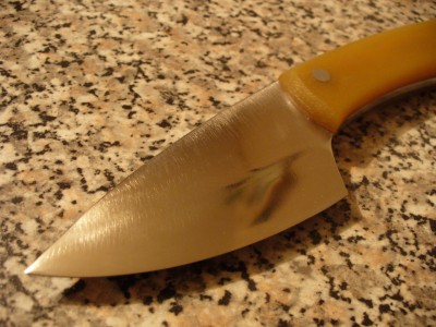

Первый.
Сталь шх15.
Длинна: 188мм.
Клин
Длинна:88 мм.
Толщина:4 мм.
Ширина:42 мм. ( в самом широком месте)
Спуски вогнутые, подвод к РК 0.5 мм.
Ручка текстолит.
Второй.

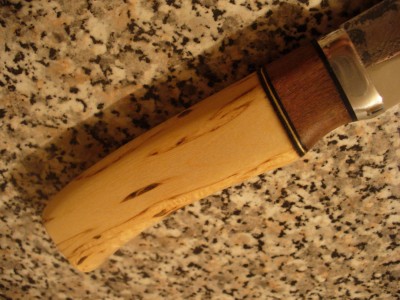

Сталь шх15
Длинна:214 мм.
Клин
Длинна: 95 мм.
Толщина: 4 мм.
ширина: 29.5 мм.
Ручка насажена на хвостовик на 3/4.
Материал: дюраль, кожа, латунь, карелка (отдельное Спасибо деду Димону). Пока ни чем не обробатывал, но буду пропитывать льнянкой.

Симпатишные. А почему коротыши, Лёш?
 Заголовок сообщения: Re: Два новых...
СообщениеДобавлено: Пт июн 05, 2009 23:25
Да чёто захотелось... Надоели сабли...
СообщениеДобавлено: Пт июн 05, 2009 23:27
Хорошие)Понравился нестандартный скос под мизинец не первом.
СообщениеДобавлено: Пт июн 05, 2009 23:30
Первый-симпатишный скинерок. Правильно Олег про мизинцевый скос заметил. А во втором у ручки текстура не проявилась. Может, после масла похорошеет?
А переход на коротыши у нас с тобой, Леш одновременно начался. Видать, как-то географически это обусловлено :lol:

Сначала его (скоса) небыло. И край неудобно впивался а мезинец. Немного поэксперементировал и получилась такая форма ручки.

Второй понравился.Длинна и форма,русская финка.

Первый прикольный такой :)
Щас положил в льнянку. Сразу структура рисунка преоброзилась... Смотрится обалденно...

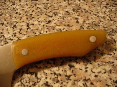

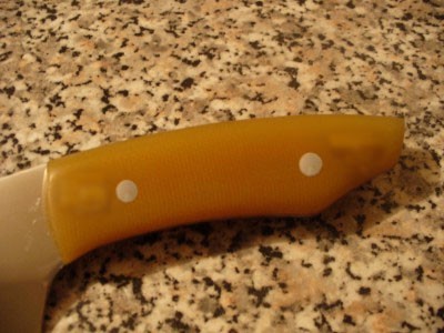

Финочка хороша, а в маленьком чего-то дисгармоничное есть. Хотя, может, просто привычка к стандартным формам сказывается.
Но заклепки точно надо бы по центру ориентировать.

Или даже расположить по другому, все-таки это элемент декора, помимо функции.

Я же писал что ручка в процессе была переделана. Если бы я сразу такую ручку замутил, я бы конечно сделал заклёпки по центрам.

Блин, Самоделкин молодец! Оба ножа понравились. Второй особенно. Ну, за ножны принимайся.

Ещё раз посмотрел фотки и понял, что мне второй нож напоминает...Стерх от Кизляра.

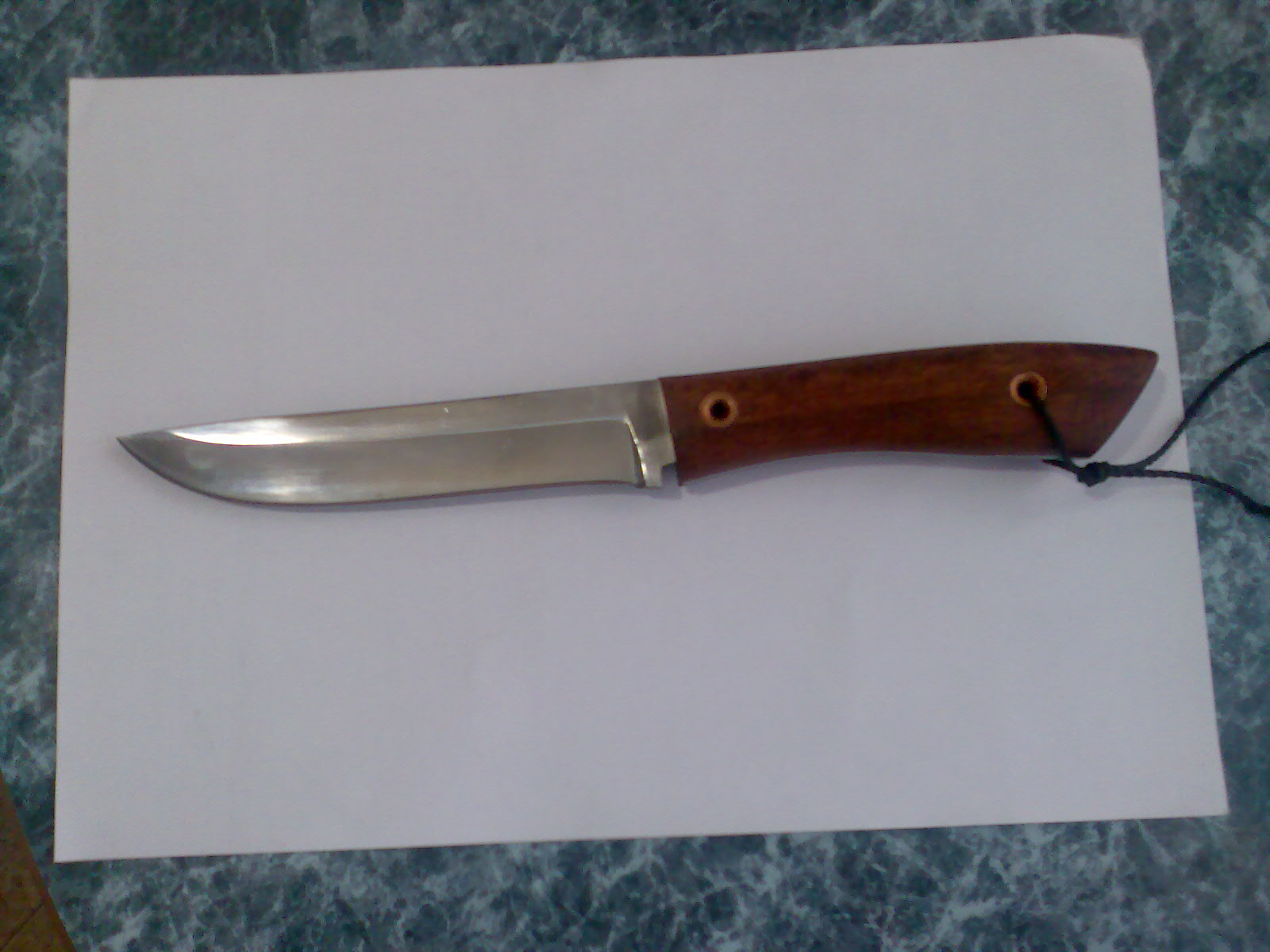

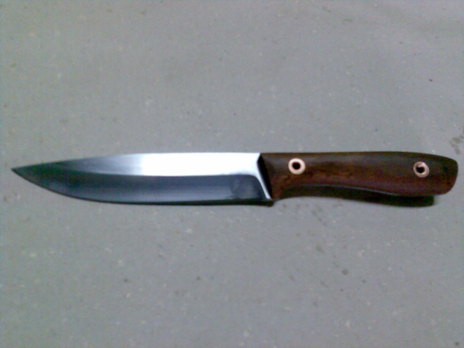

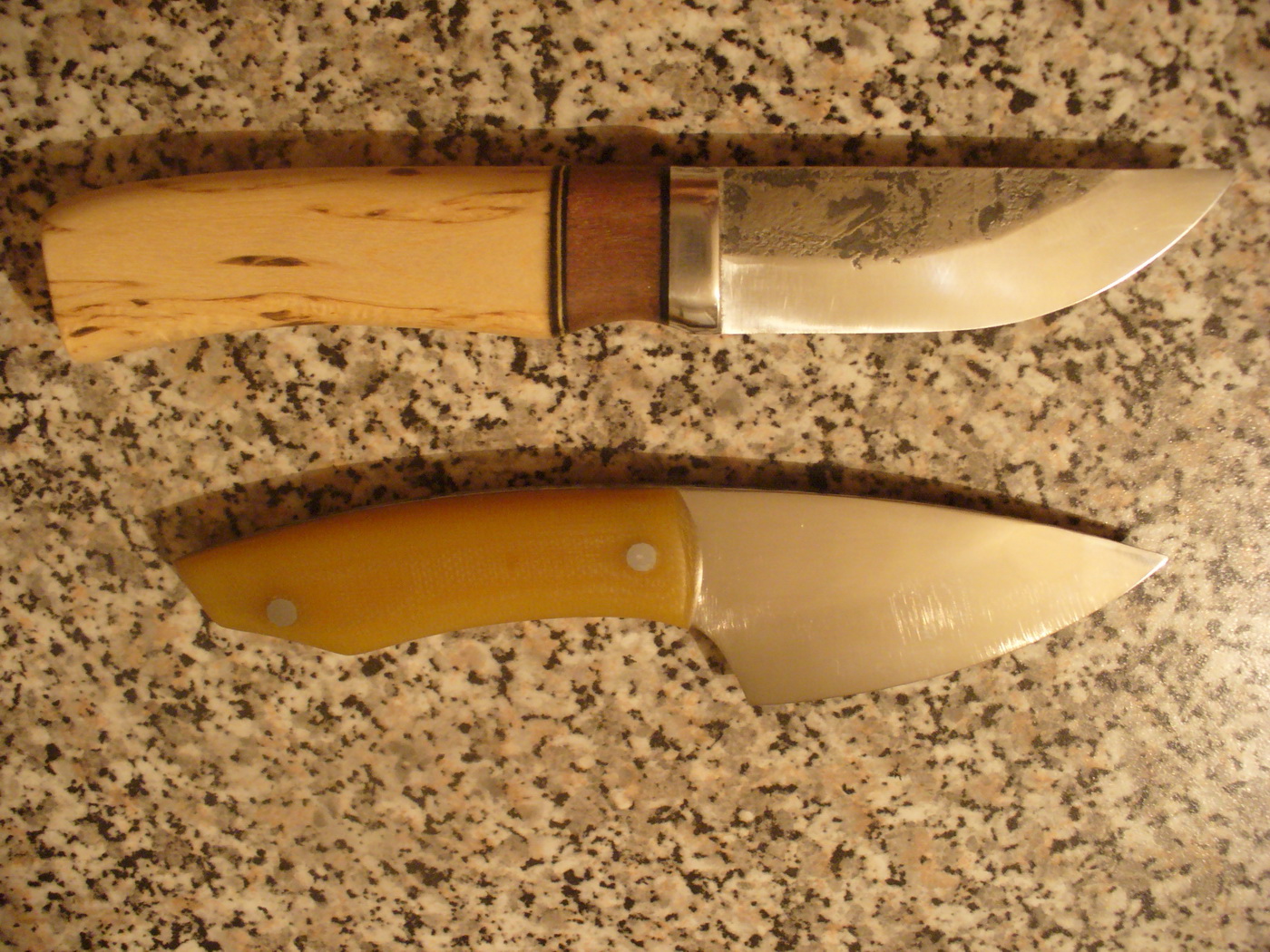

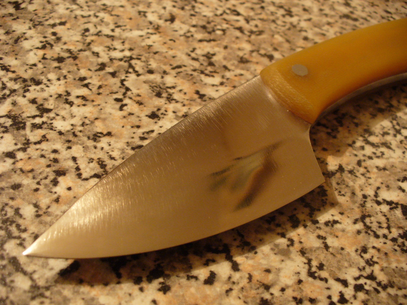

Свояк попросил оценить его ножички...
Фото018.jpg [ 239.09 КБ | Просмотров: 14643 ]
Фото18.jpg [ 320.83 КБ | Просмотров: 14646 ]
СообщениеДобавлено: Сб июн 06, 2009 20:54
На первом непонятный зазор у гарды, на втором заклепка неаккуратно развальцована. И вообще у него фишка - медными трубками накладки на рукояти приклепывать.
В общем, мимо. Что-то никак совсем 8)

Ну не знаю, мне формами оба понравились, особенно второй.
Вот только с заклёпками нужно что-нибудь придумать, не очень они пока что смотрятся.
СообщениеДобавлено: Сб июн 06, 2009 21:07
Зато он класные вогнутые спуски делает.
С уважением, Дмитрий К.
greenkurma
второй понравился - трэба купить винты стальные с красивыми шляпками под какой-нить хитрый ключ, и вкрутить в медную заклепку с обеих сторон-типа на винтах собран - все косяки и спрячет :)

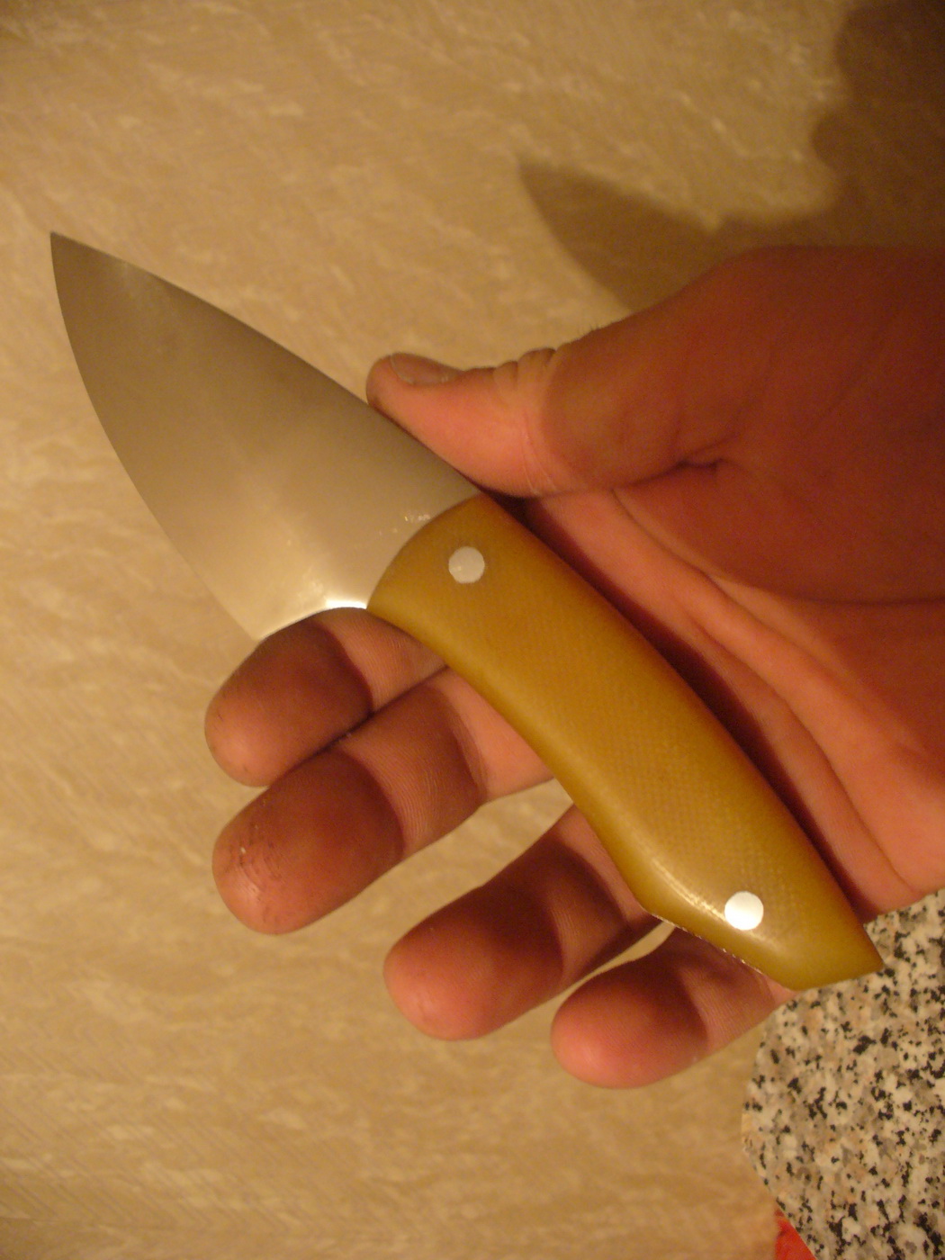

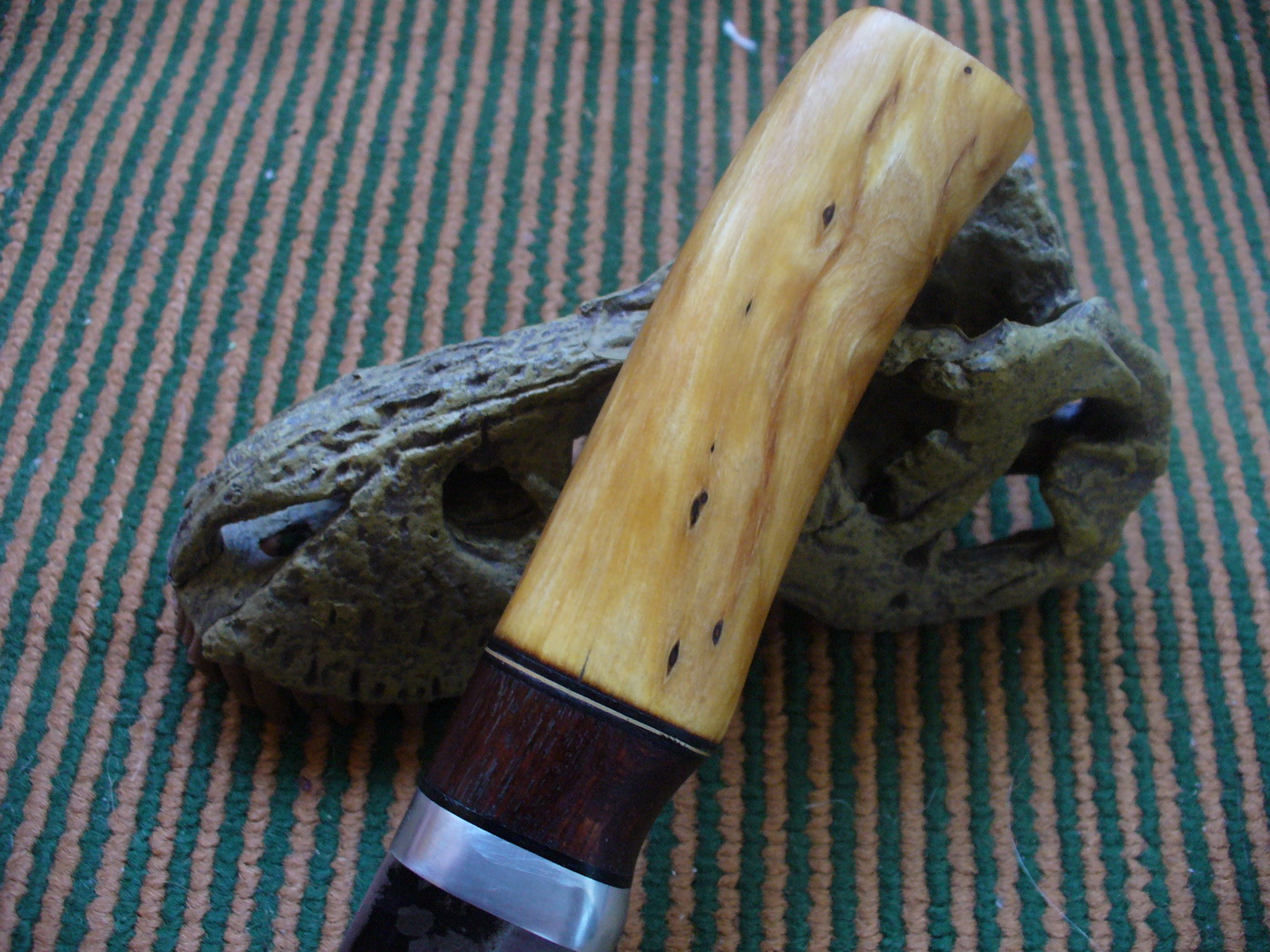

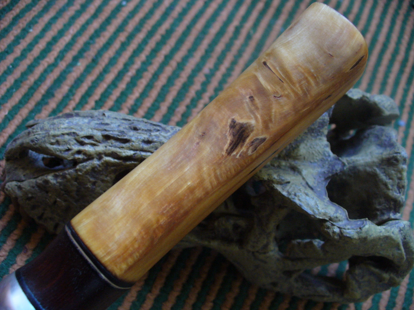

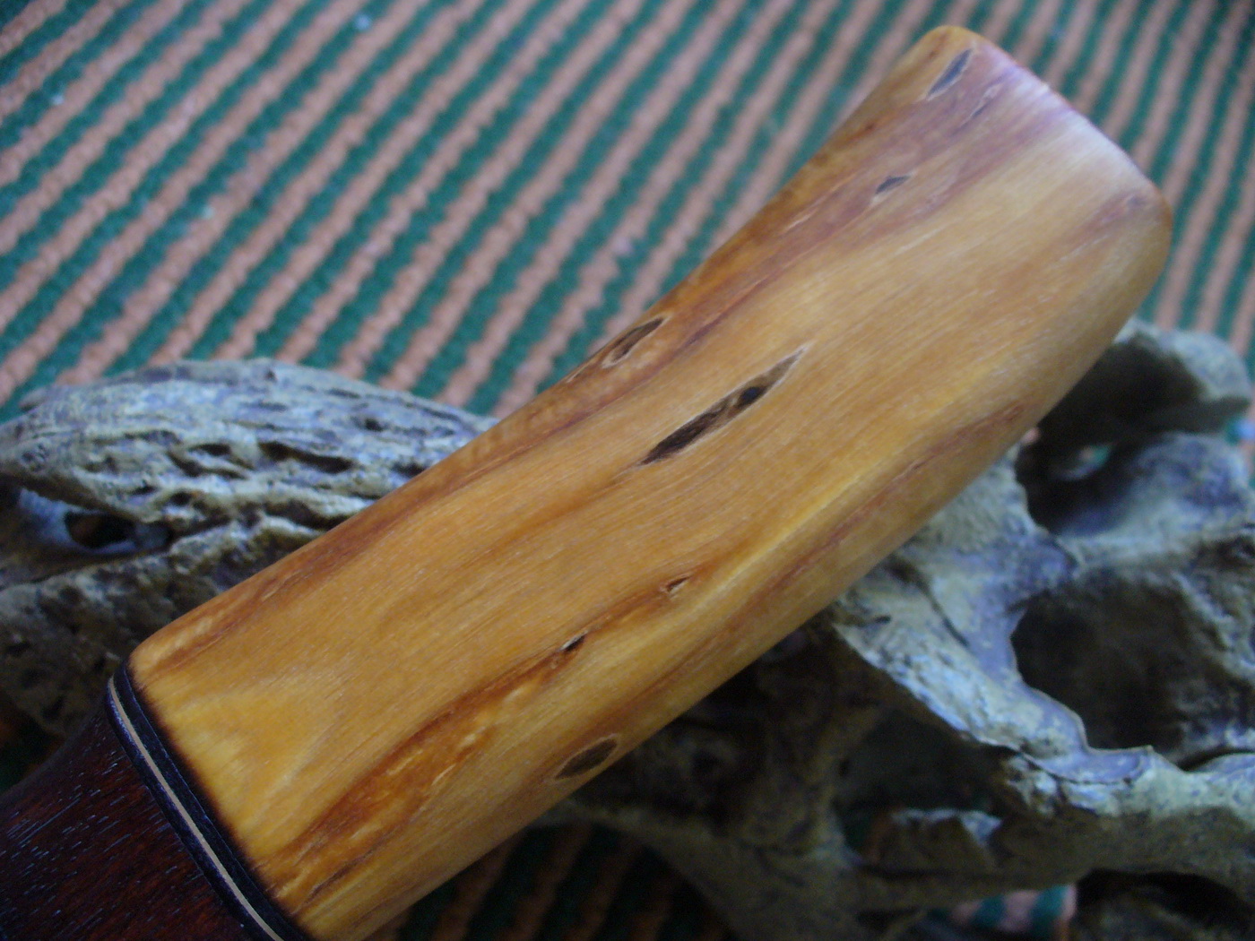

Сейчас выташил рукоять из льнянки. Текстура проявилась. Получилось вроди ничего...
P1050808.jpg [ 545.69 КБ | Просмотров: 14639 ]
P1050809.jpg [ 479.59 КБ | Просмотров: 14639 ]
P1050810.jpg [ 453.45 КБ | Просмотров: 14638 ]
СообщениеДобавлено: Чт июн 11, 2009 19:26
Клево получилось! А ты его вроде бы уже пропитанным ко мне привозил? Или еще раз решил помакать? :wink:
СообщениеДобавлено: Чт июн 11, 2009 19:33
Я его ещё положил в масло. Теперь всё.
Нож интересный.Из того бруска нужно было одну рукоять делать а края оставлять на поставки :wink: и сучка бы не было.Еще березы надо?

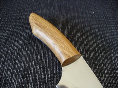

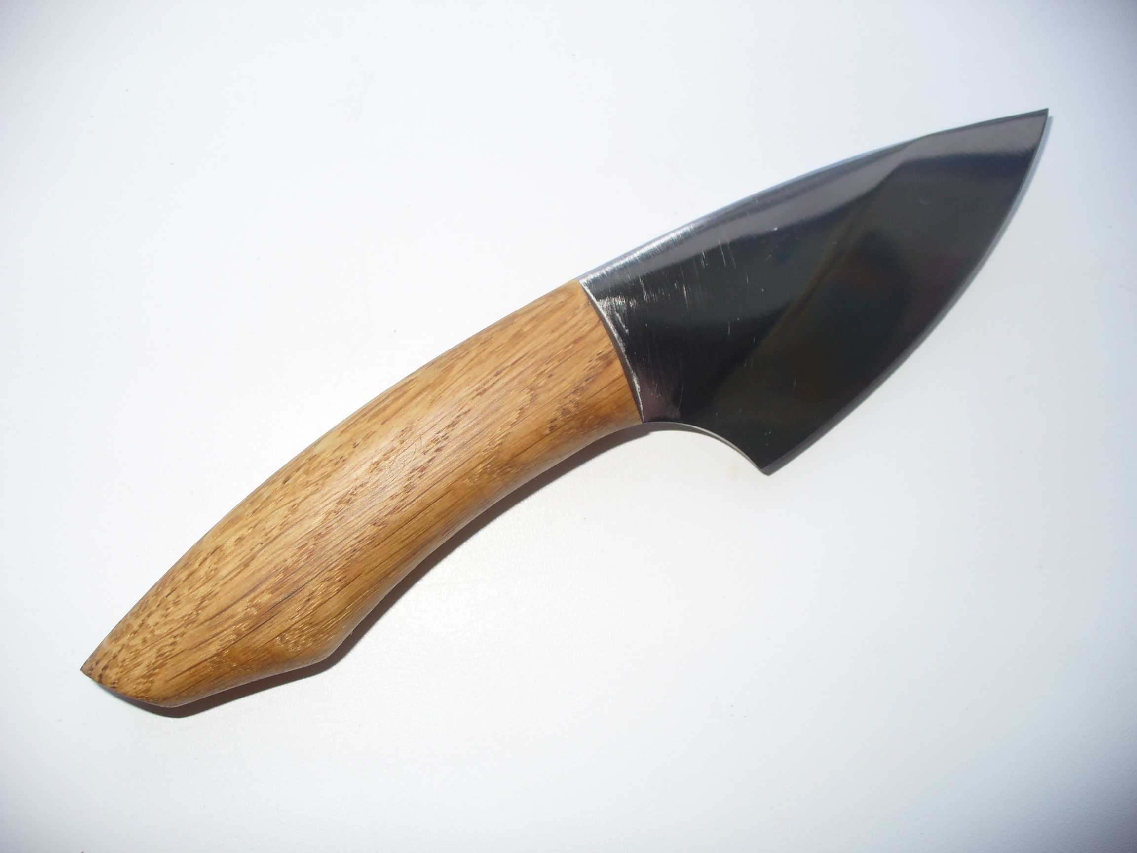

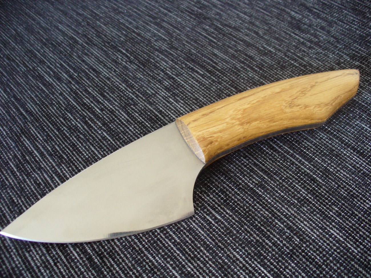

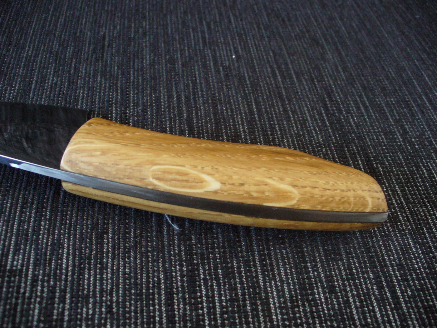

Учитывая все палки которые полетели в меня из за неровного расположения заклёпок на ручке малого скинерка, решил переделать ручку. Посмотрев как дед Димон переделал ручку на моём (тичбурновском) наже и распросив его (д.Д.) про технологию, переделал. Теперь накладки из дуба. Пропитано пчелиным воском на водяной бане. Конечно получилось не так шикарно как у деда, но намного лучше чем было...
P1060286.jpg [ 634.77 КБ | Просмотров: 14602 ]
P1060281.jpg [ 660.46 КБ | Просмотров: 14602 ]
P1060284.jpg [ 646.55 КБ | Просмотров: 14602 ]
P1060279.JPG [ 601.3 КБ | Просмотров: 14602 ]
СообщениеДобавлено: Пт июл 24, 2009 18:34
Ну вот нравятся мне до немогу короткие широкие скинеры. Очень хорош!
СообщениеДобавлено: Сб июл 25, 2009 20:21
Зашибись вышло. И цвет красивый у дубка после воска. Лёша, молоток! Давай, из дуба делай такие же накладки на свой последний :?
СообщениеДобавлено: Сб июл 25, 2009 22:40
На что клеил?
