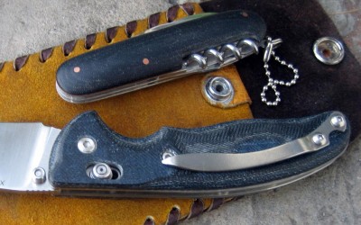

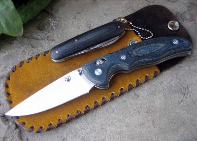

К великой радости своей и облегчению доделал наконец то накладки на Т-90 Широгорова. Заказчик хотел накладки из джинсовой микарты ,и я опрометчиво взялся за заказ.... знал бы с ЧЕМ прийдется столкнуться. Табарган с накладками из эбена абсолютно классичен, подгока деталей идеальна, интересно вручную делают или на станках?!?!!не решился бы низа что, но спортивный интерес пересилил.
короче: делать то чем я занимался 5 (ПЯТЬ!!!)месяцев, это все равно что переделывать классический смокинг или маленькое черное платье коко шанель, но что выросло, то выросло. Микарта моя из джинс заказчика ))) черно синяя .

А мне викторинокс в микарте понравился. Весьма!

Видел сегодня оба ножа. Качество исполнения поразило. Сначала и не подумал что микарта самодельная. Викс так вообще сначала не узнал, пока не открыл. Андрей, респект и уважуха...

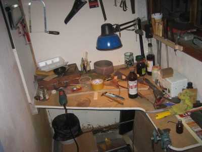

Андрей, это у тебя дома мастерская?

Отлично получилось .А какую основу используете ? Я делал джинсовую микарту на полиэстере и она немного " бархатит "
эпоксидку обычную,чуть разведенную ацетоном да,при обработке не как стекло и бархатит до предпоследней шлифовки,в стекло не полируется,но оно мне и не надо,т.к не склоьзит даже в мокром виде.
