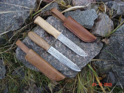

Привет всем!
Продолжаю эксперименты на тему "по мотивам НР"
Клинок: Р6М5 , 14 см. обух 2 мм, рукоять ясень (еще потемнеет как на первом), латунь. Льняное масло, карнаубский воск.
общая длина 25 см.
Ножны кожа 4 мм.

 Заголовок сообщения: Re: По мотивам НР (еще один)
СообщениеДобавлено: Чт окт 29, 2009 18:24
Сборка наверняка на высоте, но выглядит как-то "пресновато", имхо конечно...
СообщениеДобавлено: Чт окт 29, 2009 18:32
Так ведь "по мотивам", прототип-то сугубо утилитарный нож, там и ясень был-бы роскошью :-)
СообщениеДобавлено: Чт окт 29, 2009 18:34
Выглядят по военному просто, сурово и надёжно! :lol:
СообщениеДобавлено: Чт окт 29, 2009 20:07
HMR писал(а):
Дело даже не в материалах. если бы не Автор - я бы подумал, что это чей-то первый нож своими руками...
СообщениеДобавлено: Пт окт 30, 2009 0:13
Ему бы клиночек посолиднее...
А то, ИМХО, 2 мм в обухе это маловато для такого ножа
:roll:
sigur
СообщениеДобавлено: Пт окт 30, 2009 10:38
:roll:
если сделать толще - будет ХО, либо гарду убрать придется. Выхода нет, делать с 2 мм. Но прочности у быстрореза с запасом хватает, если на нем не висет :wink:
sigur
СообщениеДобавлено: Пт окт 30, 2009 10:42
shtirliz писал(а):
HMR писал(а):
:D
Barbarus
СообщениеДобавлено: Пт окт 30, 2009 19:46
[/quote]чей-то первый нож своими руками...[/quote]
+1
мак
СообщениеДобавлено: Вт ноя 03, 2009 0:38
Да уж, переход на ножовки это симптоматично...
sigur
СообщениеДобавлено: Пт ноя 06, 2009 0:55
А вот не надо симптомы ставить :-) заказчик всегда прав, что заказали, то и сделал :-) (дизайн заказчика)
мак
СообщениеДобавлено: Пт ноя 06, 2009 20:51
Симптомы не ставят, ставят банки, а симптомы появляются. Настоящий кузнец делает не то, что заказчик хочет, а то, что ему нужно ... но только в том случае, если у заказчика симптомы.
СообщениеДобавлено: Сб ноя 07, 2009 1:03
присоединяюсь....очень точно определено....как мне кажется к таким простым рукояткам нужна изюминкка....типа врезанногокамешка (как пример бирюза подошла б сюда)
DmitryS
СообщениеДобавлено: Вт ноя 17, 2009 16:43
Нижний то поболе на НР похож и мне скорее нравится, ничего лишнего, вот только ручку бы потемнее и ножны...,)) АП Мастеру.
