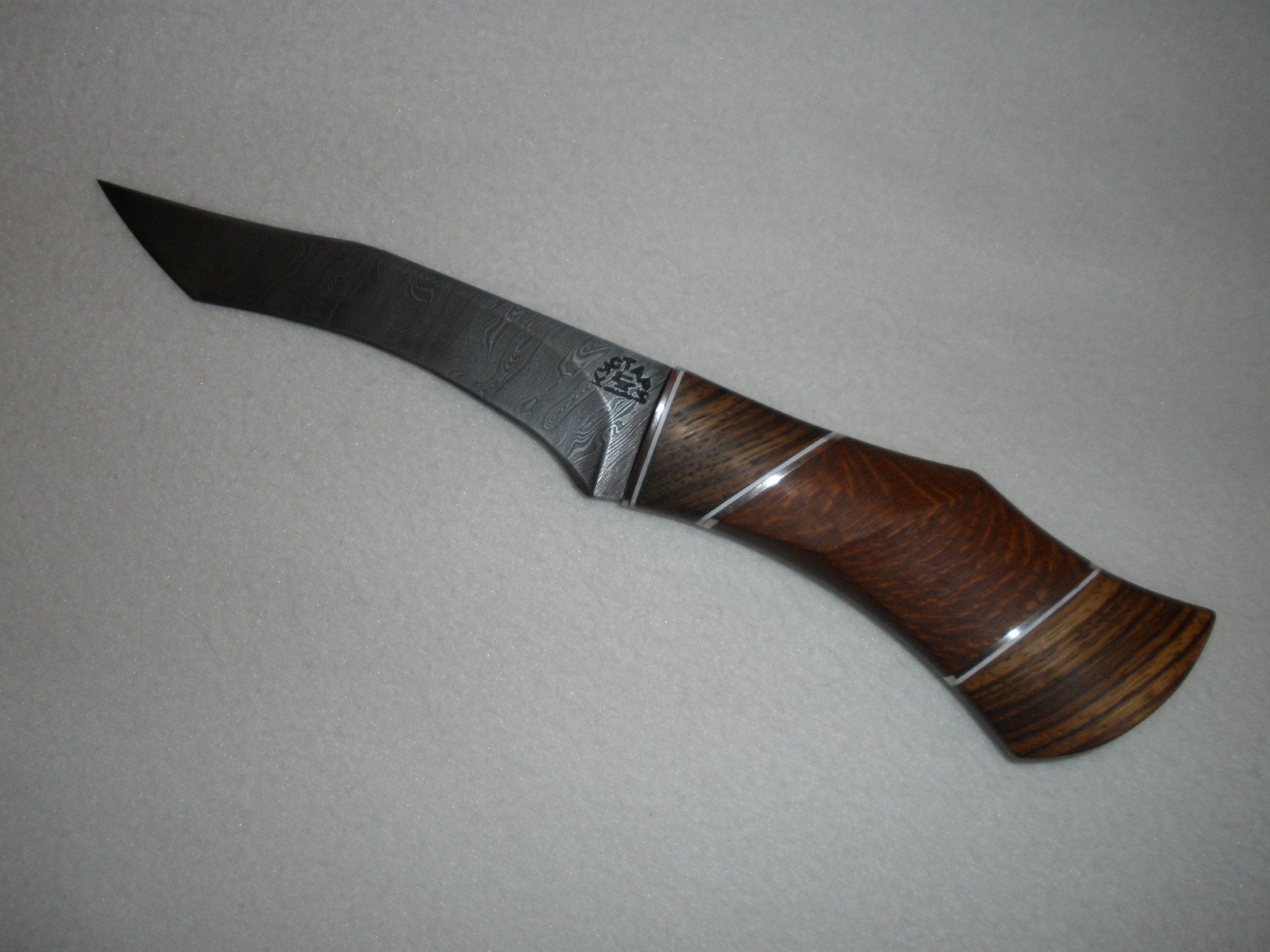

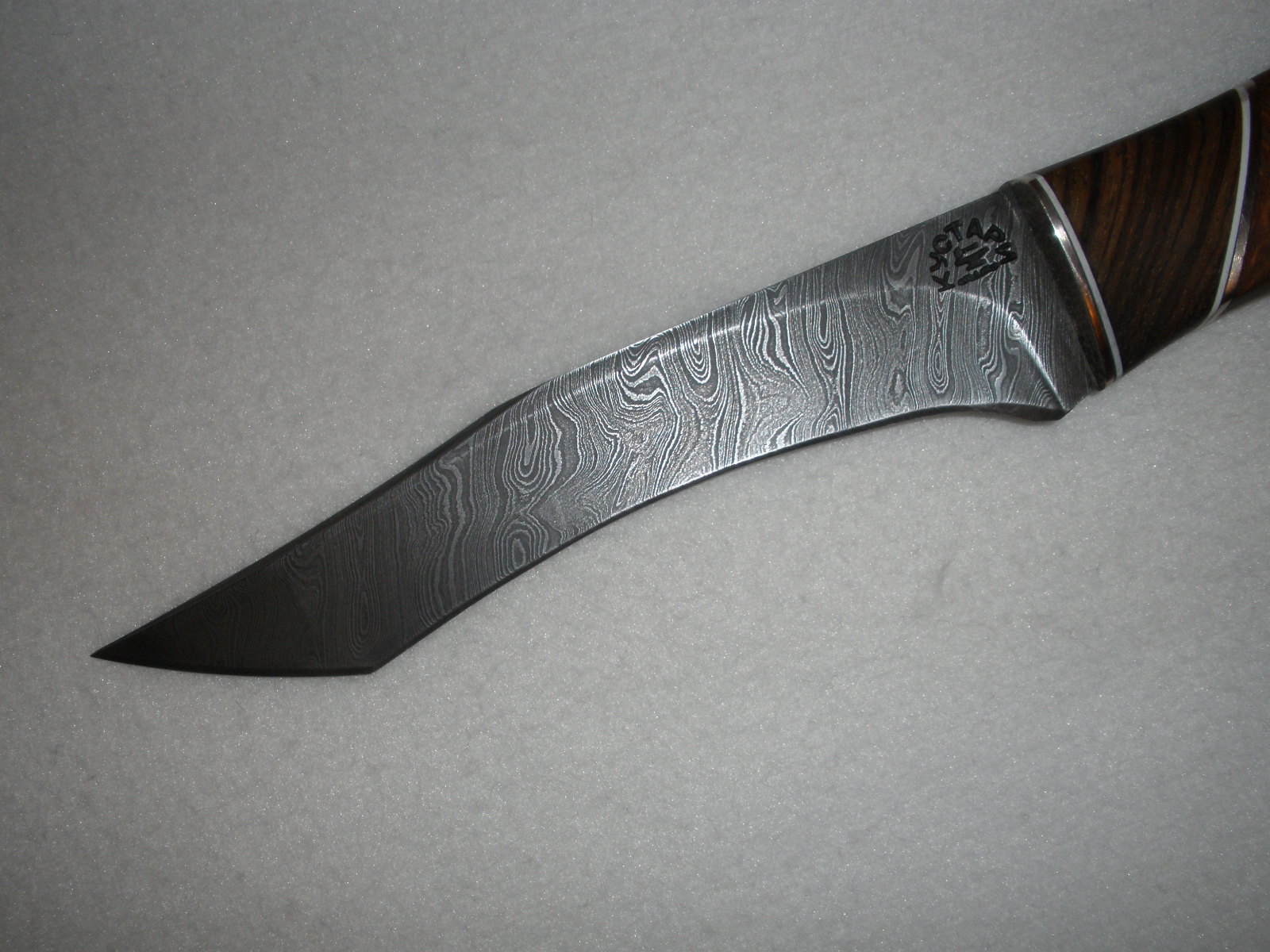

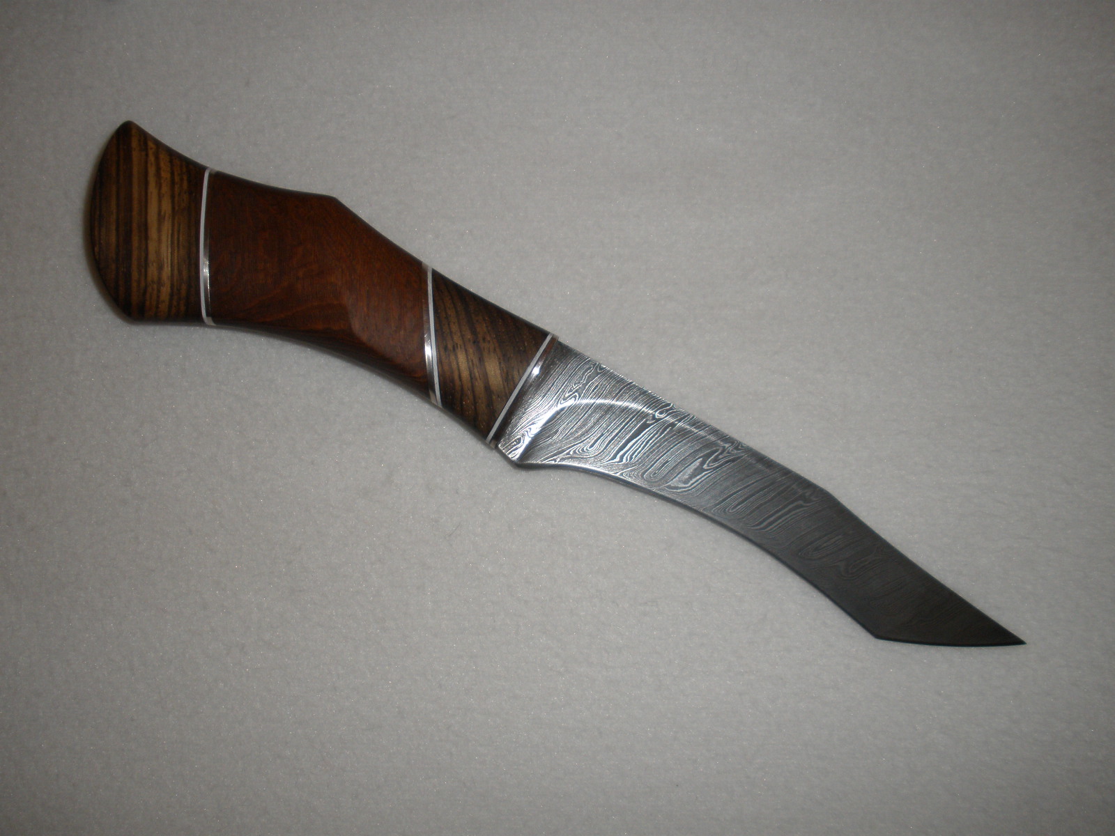

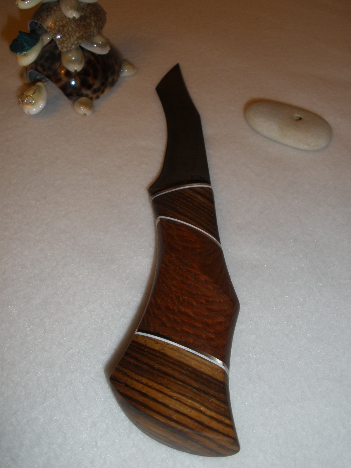

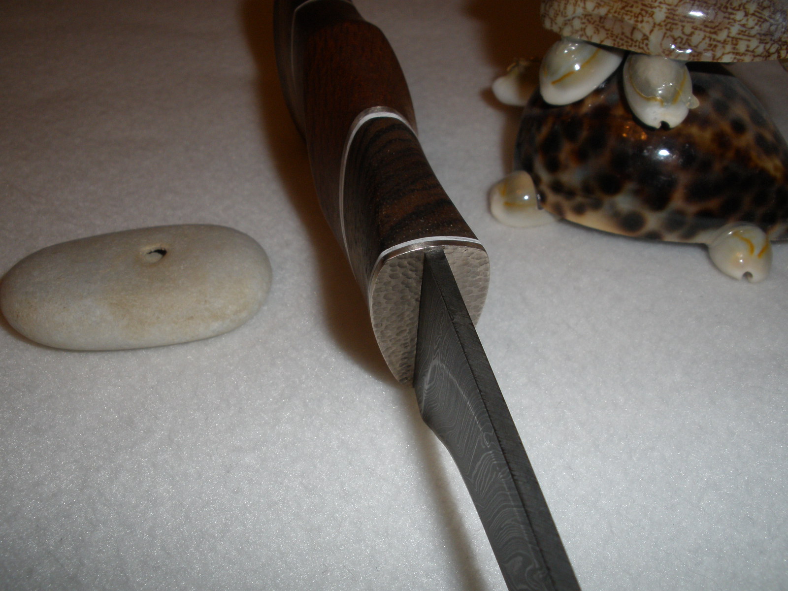

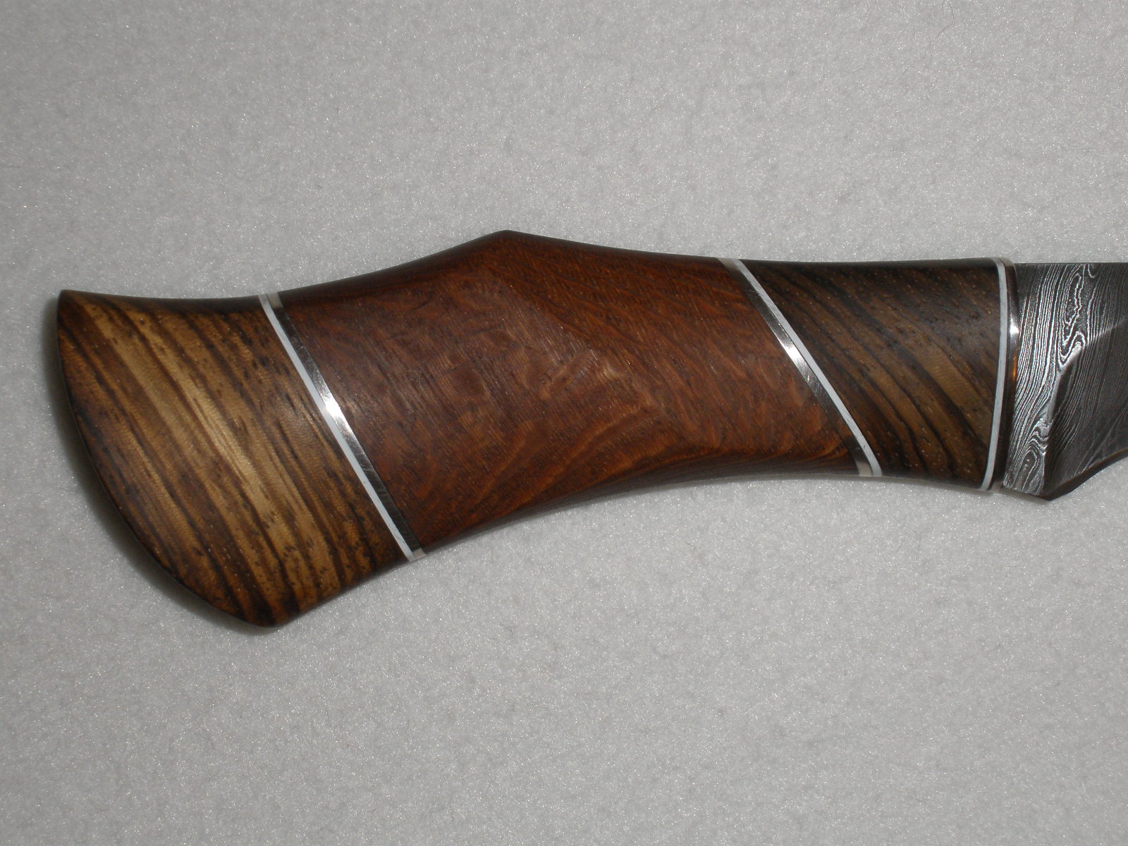

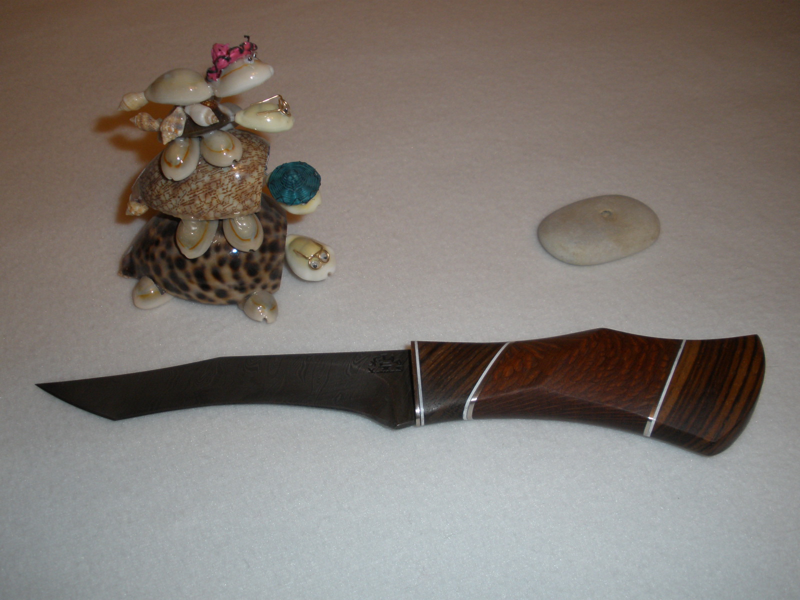

Как-то появилась у меня железочка ворсменская,от ,,Кустарей,, Переточил её под специфичную форму,и выбрав время одел ея в дровишки.Вот как-то так всё и было:длина общая-240 Клинок 130*2*30 ,фальшлезвие 65,клин сведён до 0,5 Рукоять-мельхиор-карточки-зебрано-лайсвуд-зебрано.Ножен пока нет ,в поиске.Что получилось - то получилось.Некоторые косяки видны даже слепому , типа заточка РК,но пока навыка работы с вогнутостями немного-учусь,на собственных ошибках.

Мда-а-а-а... Даже не знаю, что сказать.
Верблюда спросили: "А почему у тебя шея кривая?". Верблюд подумал и ответил вопросом на вопрос: "А что у меня прямое?". Шутка. Косяков не заметил, но общее впечатление.... ну, недоумение какое то. Где то была ветка "Наши ужоснахи". Я понимаю, хочется чего то необычного, но, мне кажется, был неплохой клинок, да и Ворсма не только халтуру гонит, есть очень достойные железки. Ничего личного. без обид.

Прямые рукояти якутов чёт уже надоели,простенькое тоже,захотелось какую-нибудь неправильность сварганить.Неужели не получилось?

Ну, сделано добротно, из хороших иатериалов... но не нравится совсем.
Хотелось бы какую гармоничную неправильность, красивую...

Вот это как раз получилось. :lol: То есть нож не функционален? Просто прикол?

Не, ПРИКОЛЬНЫЙ кракозябр. И косяков так и не увидел, аккуратная работа. Ткните мне, где они.

а мне понравился, форма клинка: танто вогнутая) а рукоять....рукоять в руках держать надо.
да в принципе можно его заточить нормально (сам не знаю как) и иногда пользовать на кухне ради удовольствия

В том то и дело, что получилась именно неправильность. Взять хотя бы "зуб" на спинке рукояти (нижнее фото). Неправильность есть, эргономичности нет, эстетически тоже лишний. Рукоять кажется посаженной кверху ногами, да еще и заломанной. И это при интересном решении проставок между деревяхами. Клин... Имеет право на существование, и не такие бывают, дело фантазии, был бы удобен в работе.

Вогнутыми внутрь клинками пользуюсь на кухне где-то с пол-года.Как-то до сих пор не привык к резу .Прямыми ножами проще,но этот ещё не пробовал ни на чём.
