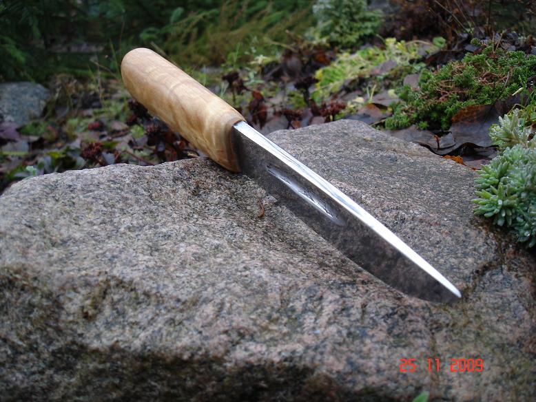

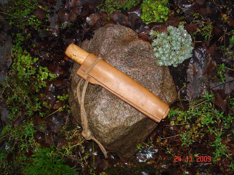

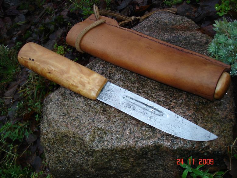

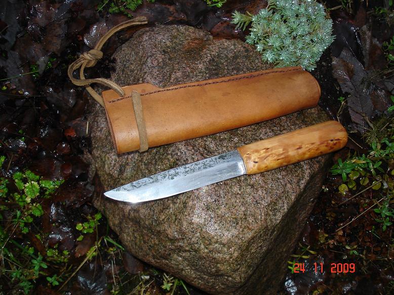

Привет всем!
Скандинавы были, финки были, скрамасаксы были, русские были, поморы были, улу были, скин-ду были, японцы и те были , а вот якута еще не делал, надо изменить ситуацию! :D
Итак, якут:
карелка пропитана льняным маслом и натерта карнаубским воском, ножны кожа 4 мм. клин - рессора.
общая длина в ножнах 29 см, длина ножа 26,5 см, клинок 14 см. обух 6 мм, конус по обуху с середины клинка. спуск прямой односторонний с середины. дол естественно кованый (болгарины - это не наш метод :wink: )

sigur, приветствую.
А можно фото того места, где клин с рукоятью стыкуется?
завтра сфоткаю, сейчас уже стемнело, хотя первые две фотки как раз под углом сделаны, немного спереди, чтоб было видно место где больстер обычно располагается/
ну вот с торца вид:
