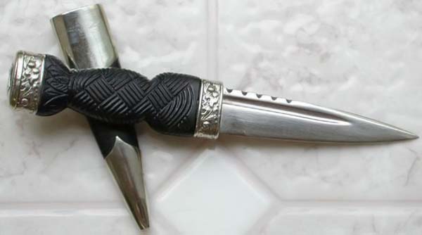

Вот только с долами у меня никак 8)
Валер, это у тебя с долами никак, а у шотландцев без них никак :lol:
Примеры:
AE_Damascus_Blades_2[1].jpg [ 57.01 КБ | Просмотров: 14195 ]
kinjal_011[1].jpg [ 16.46 КБ | Просмотров: 14195 ]
