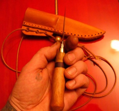

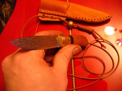

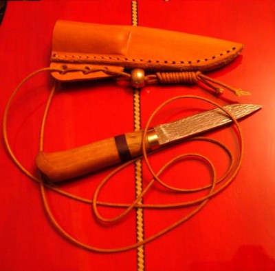

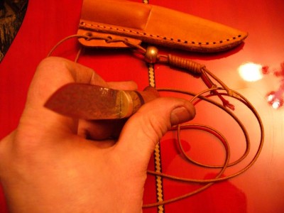

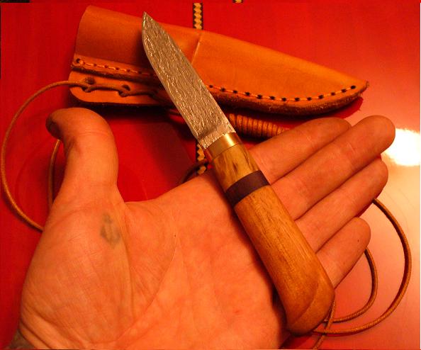

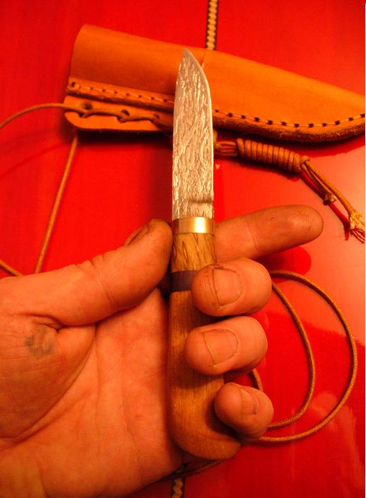

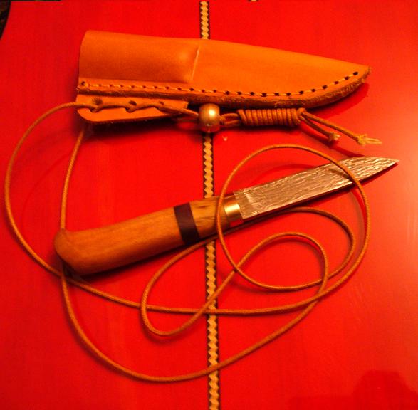

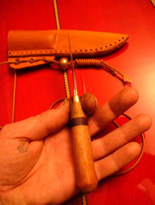

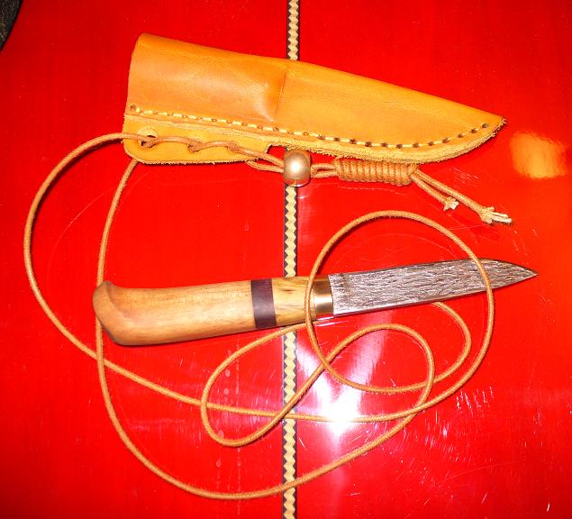

Ну вот и закончил очередной ножик. попробовал электро-химическое травление солью-УДИВИЛО :shock: ,И так характеристики:клинок 95х18ковка-85мм+(80мм хвостовик),монтаж всадной на эбакситку, бронза,карельская береза,амарант,кедр(как выяснилось),пропитка масло для полока,Ножны кожа,подвес_(шейник),после обсуждений отпровляется в барахолку..АУКЦИОН

Похожий на фина :wink: собран достойно.Для чего травление на нержавейке не понял :cry:

СообщениеДобавлено: Вс янв 03, 2010 23:46
Любопытный рисунок на клинке получился, как будто морозный узор...ножик нравится. Только шейники я не понимаю...

А каков процесс травления?
Оч.интересно. Если не секрет.

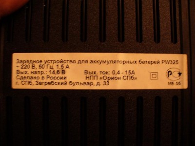

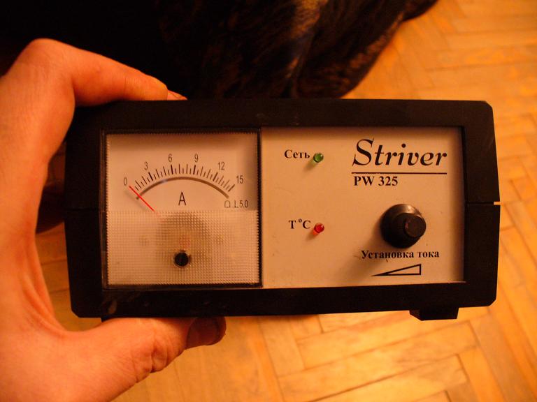

Ващето не секрет,на ганзе есть, а если проще то + на клинок,(-) накаку нибудь проводник ,соль в воде ,в данном случае 250-300гр на 5л,постоянный ток,3-12В,В качестве рекомендации_лучше попробовать на какой нибудь железке,а то клинок сожрет не заметишь :mrgreen: чем больше сила тока(ампер) тем быстрей процесс,у меня зарядка для машины с регулятором силы тока,стоит примерно 1700,брал для гальваники,но так ине дошло,используется по прямому назначению :D

пОСТОЯННЫЙ ТОК,ТОКОМ НЕБЬЁТ :mrgreen: ,можно руку сунуть и не чиго не будет, при силе тока в 15А больше 3 минут не держи, смотри что получится,тоб увидить разницу с первоначальным слоем,нанеси краску на жнлезку местами, как расказывалось на ганзе при таком травлении больше снимается плоскость, чем ямки,лучше самому попробовать...

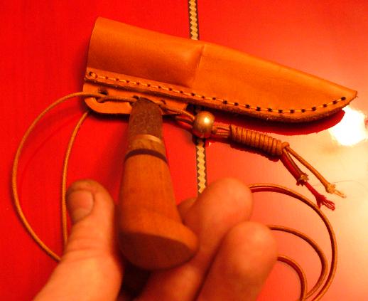

Собрано хорошо ! Травление не вкурил и прибамбас сбоку на ножнах имхо лишний ...голова болит блин ... :mrgreen:

Для этого дела лучше сварочник постоянного тока с плавной регалеровкой :wink: моего источника 1-70В и до 1200А иногда маловато бывает :D Зарядных сжог не сосчитать :mrgreen:

Ну не знаю :? Просто сначало ставим все в ванночку,регулятор на ноль,втыкаем в розетку а уж потом,регулируем напругу,плюс предохранитель имеется....вы наверно трансформаторного типа палили :wink: , у меня импульсный, нового поколения, весит грамм 300-400, пока не подводил :D

Кедр мягкий сорт древесины . Что называется, дешево и сердито.

Этот не такой мягкий,после ногтя вмятин нет,вотпримерно как березка по твердости,так что не дешево и сердито а интереса для :D

Вот прибор для интересующихся :D
P1020812.JPG [ 56.09 КБ | Просмотров: 18024 ]
P1020813.JPG [ 64.33 КБ | Просмотров: 18024 ]

Приятный ножик, подвес не обычный, симпатичный, единственный маленький тубарет, рукоять маловата, а цену народ назначит, аукцион же вроде.

СообщениеДобавлено: Пн янв 04, 2010 11:29
Ножны, как всегда, достойные. Нож симпатичный.
Травление, как элемент декора - весьма недурственно. Насколько "вылизывалось" лезвие перед травлением?
Вставка на рукояти как-то не в дугу. Уж лучше бы просто одноцветная деревяха.
