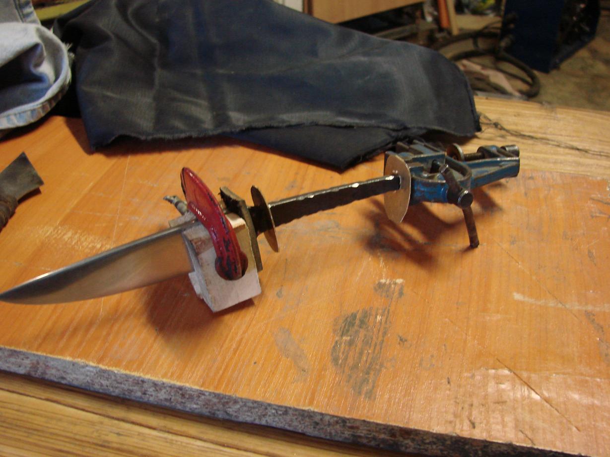

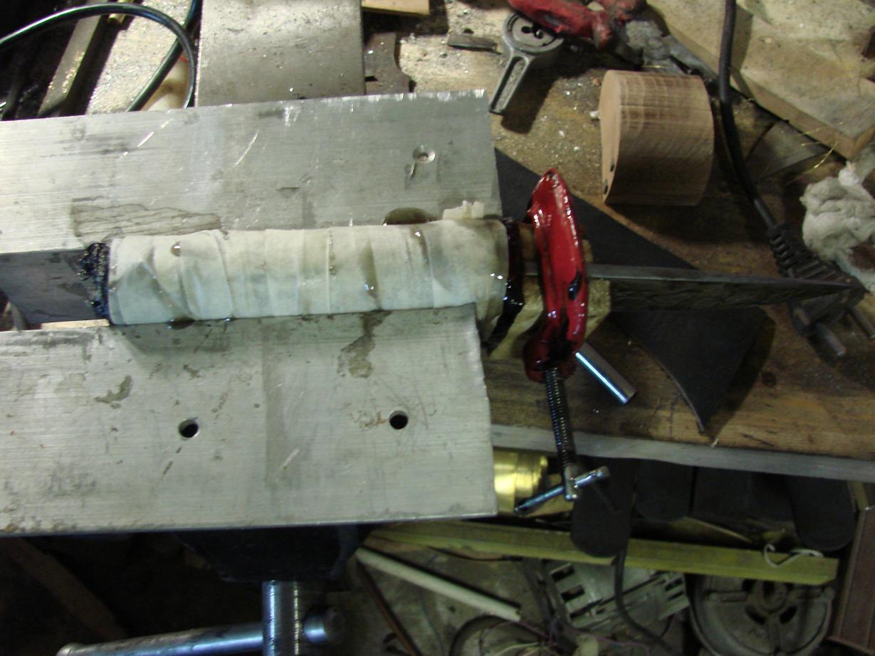

Привет Всем!Обещал зафоткать процес
текст.jpg [ 172.99 КБ | Просмотров: 30229 ]
текст1.jpg [ 157.3 КБ | Просмотров: 30229 ]
текст2.jpg [ 330.82 КБ | Просмотров: 30229 ]
текст3.jpg [ 137.62 КБ | Просмотров: 30229 ]
текст4.jpg [ 171.51 КБ | Просмотров: 30229 ]
текст5.jpg [ 153.88 КБ | Просмотров: 30229 ]
текст6.jpg [ 137.3 КБ | Просмотров: 30229 ]
текст7.jpg [ 182.83 КБ | Просмотров: 30229 ]
текст8.jpg [ 170.96 КБ | Просмотров: 30229 ]

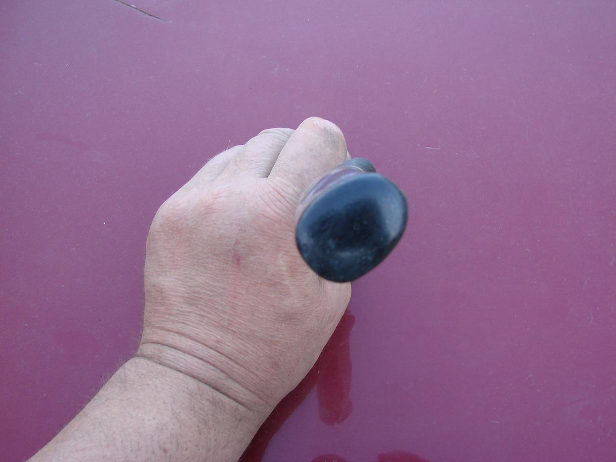

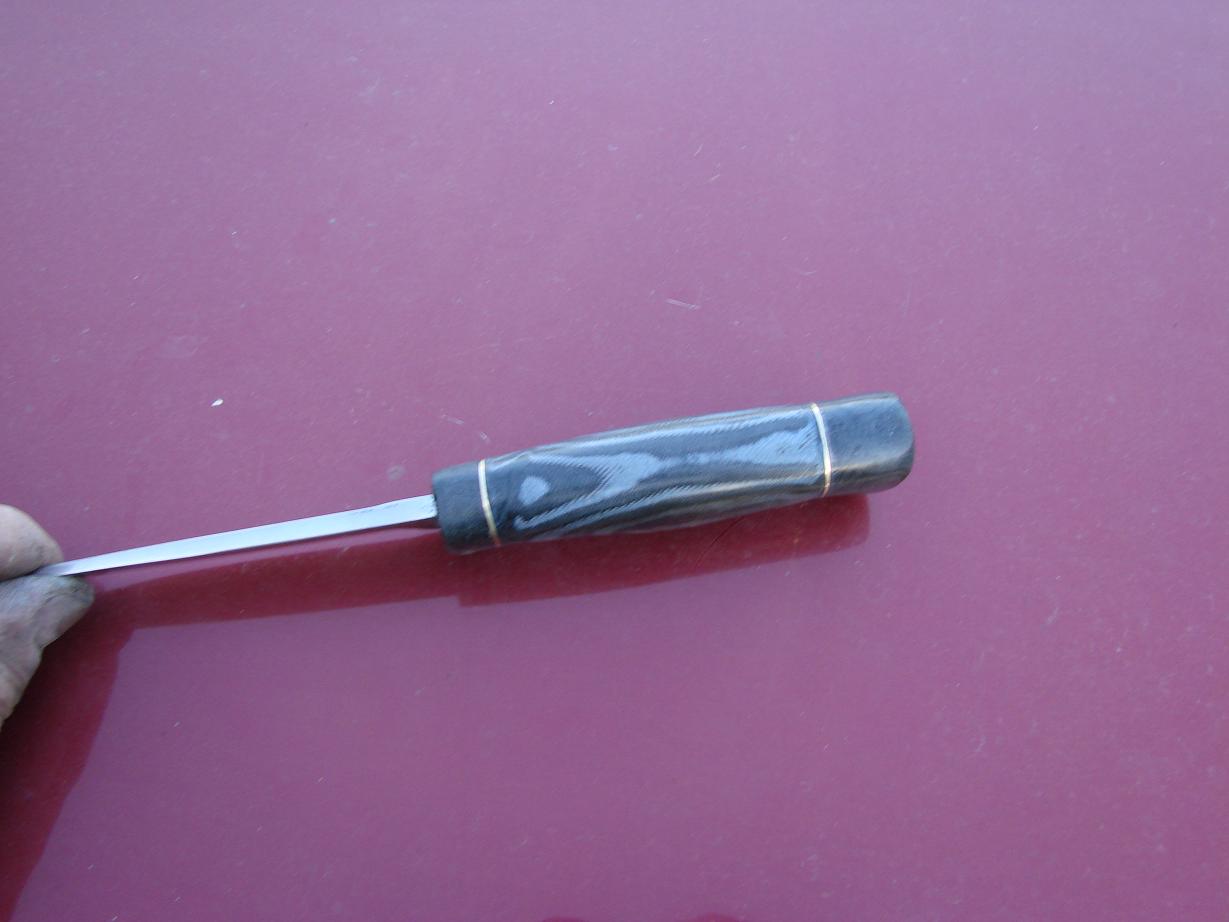

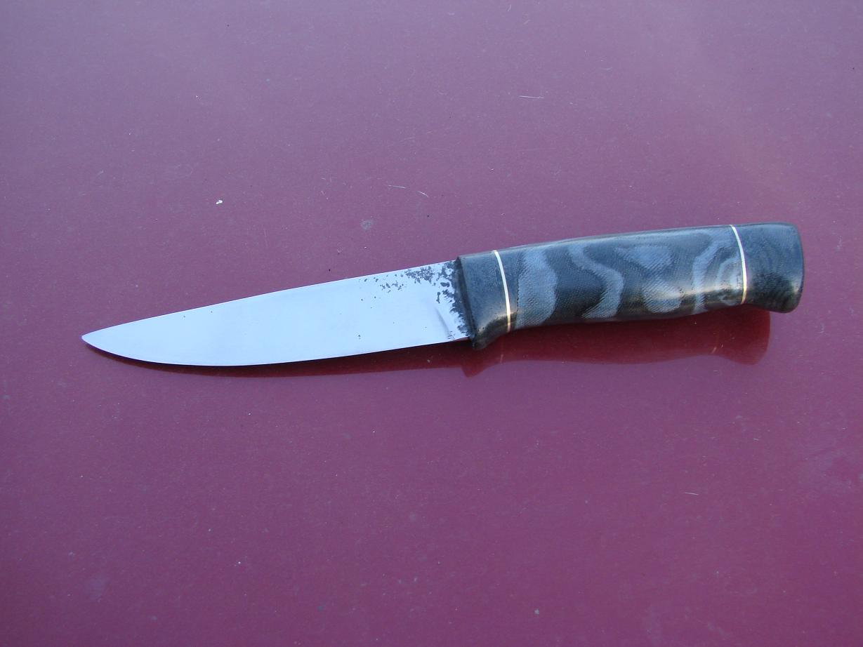

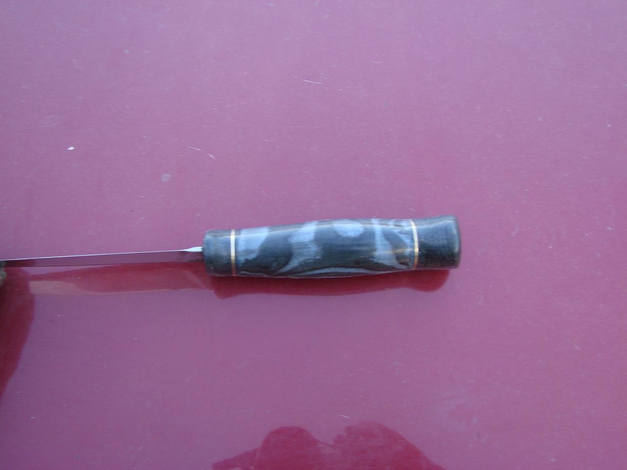

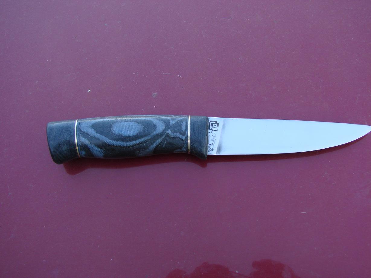

А это то что получилось
текст9.jpg [ 82.76 КБ | Просмотров: 30227 ]
текст10.jpg [ 89.22 КБ | Просмотров: 30227 ]
текст11.jpg [ 88.56 КБ | Просмотров: 30227 ]
текст12.jpg [ 67.91 КБ | Просмотров: 30227 ]
текст13.jpg [ 67.96 КБ | Просмотров: 30227 ]
текст14.jpg [ 80.59 КБ | Просмотров: 30227 ]
текст15.jpg [ 85.55 КБ | Просмотров: 30227 ]

Вся работа вместе с сушкой полиэфирки заняла четыре часа :lol:

Класс ! А как удалось зафиксировать латунные прокладки при наматывании ткани ?
Та что у больстера в натяг на хвостовике вторая тисочками.Сначало намотал середину затем у больстера,потом снял тиски и навершие.

Понял . Спасибо ! Клин на хвосте позволил сделать натяг .

А в полиэфирку ни чего не добавлял?
На сто грамм смолы 0,5грамма отвердителя,когда зажал в тиски чуть подогрел феном(чтобы ускорить процес)Пока пил пиво она высохла :wink:

Здорово очень понрвилось... Причем последняя фотка самого монтажа где ручка еще не полирована очень впечатлила. Получилась такая теплая рукоятка... Есть вариант сделать матовой или оставить в таком "недоделаном" виде? Тогда только еще ножны такие сделать и будет идеальный вариант для тех кто на природе любит джинсу...
Да если не полировать ручка будет забирать воду или нет?
 Заголовок сообщения: Re: Рукоять из текстолита
СообщениеДобавлено: Пт июл 03, 2009 13:25
Можно оставить шлифованной,воду питать не будет но будет пачкаться(через какоето время будет иметь засаленный вид)

Кожаная проставка просто срезается?
А с торца хвостовик должен бы быть виден....А нету...Фантастика...
она с воском :wink: так с железкой на торце не красиво :lol:
