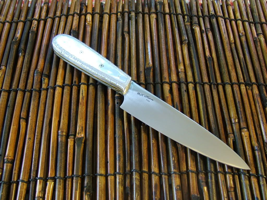

Доделал нож на который ставил накладки показательно)))Вот такая штука получилась.Мне нравицца)))

Занятно вышло. Мне нравится!
А ТТХ можно озвучить?

Красиво! Чем Вы делали бороздочки?

Нет проблем!))) Длина клинка 150мм,общая длина 266мм,толщина клинка 2.5мм,Сталь AUS8A.
Спуски прямые от обуха.

Маленькой круглой фрезой зубоврачебной машинкой.

Нож отменный, но для шефа не тонковат?

Олег, все отлично, единственный вопрос - латунь и алюминий не создадут пары? я не спец в этом вопросе. То, что сталь с люминем дают пару, я знаю точно, благо, у тебя они разделены прокладкой.

Неее,тут клинок широкий что даёт нормальную прочность,зато рез очень хороший.
Я эту идею (Латунные клепки в алюминии) увидел на одном очень старом кухоннике у товарища.Понравилось сочетание.На вид кухоннику лет 15 было-никаких последствий не наблюдалось.

Сам клинок понравился, а вот форма рукояти - не по мне.

Хороший ножик получился,все понравилось,кроме расположения узоров на пинах(нет паралельности)лично мне глаз режет,а так примите мои поздравления- эксперимент удачный :D

Спасибо)))А насчет пинов-каждый раз-"Не забыть посмотреть как ставлю пины,не забыть посмотреть...." а потом увлёкся,клей застывает,расклепать,туда-сюда...ёёёёё.....опять забыл))))))

Нож приятный на вид, наверно и пользоваться им очень удобно (предполагаю, что сочетание стали и алюминия для баланса масс клинка и рукояти?)
