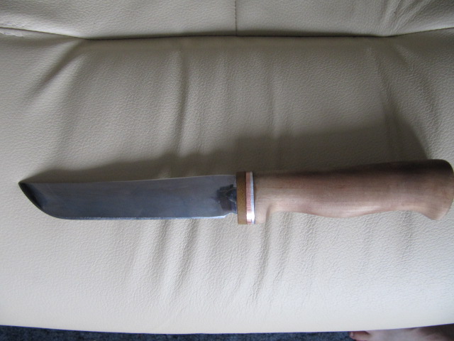

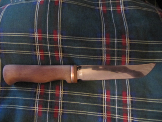

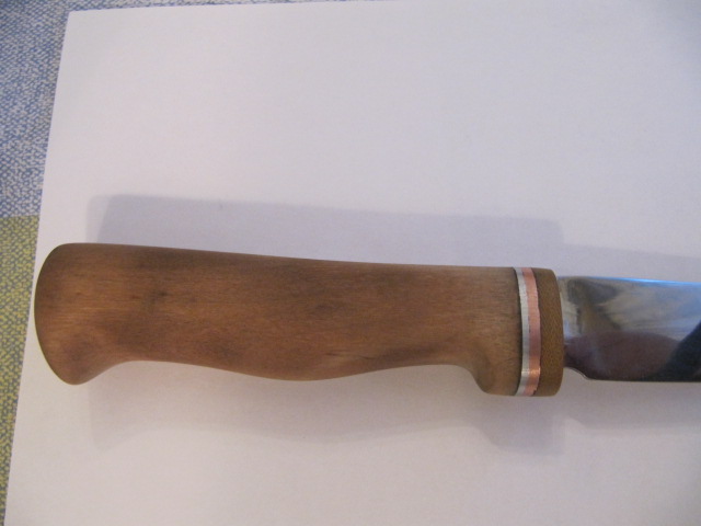

Привет всем! Вот мой первый нож, делал его вручную, ну немного болгарки и наждачного станка но в основном напильником. Материал клинка: раскованная обойма подшипника. материал рукоятки: береза. Проставки( может и не проставки незнаю точного названия) алюминий, медь. Больстер текстолит. Рукоятка тоже вручную, кусок дерева вырезал ножечком и обтачивал наждачной бумагой.
Строго не судите делал нож впервые, но тара для тухлых помидор все равно готова :D

 Заголовок сообщения: Re: первый
СообщениеДобавлено: Пт мар 12, 2010 19:56
Строго не судите делал нож впервые.
Лиха беда - начало, начал и молодец! А там, глядишь, дело пойдёт лучше и лучше. Желаю успехов :D .
СообщениеДобавлено: Пт мар 12, 2010 20:26
borichello
Приветствую на форуме.
Изготовление первого ножа, это уже похвально. Молодец.
Теперь пару тУбареток. Резкое задирание кончика клинка. Можно было сделать поплавнее. Больстер снизу можно сделать не такой прямой. Начиная с текстолита, уже надо было плавно скруглять.
Ну а так, поздравляю с первым ножом.
СообщениеДобавлено: Пт мар 12, 2010 20:32
А по мне так больстер из металла должен к клинку примыкать, деревяха там лишняя
СообщениеДобавлено: Пт мар 12, 2010 20:34
Я думаю там текстолит у клина...
СообщениеДобавлено: Пт мар 12, 2010 21:53
Не дурно, для первенца,главное чтоб самому нравился.
Вопрос. Набросок будущего ножа делаете или как пойдёт.
СообщениеДобавлено: Пт мар 12, 2010 23:50
С почином! Сам ни какого ножа не сделал, но раз уж вы выставили на обсуждение...
Нож вцелом не понравился, прошу извинить... Вопрос по форме (особо кончик) клинка, эта форма была выстрадана бессонными ночами или нужна для особых дел? Больстер конечно лучше металлический, можно было латунькой разжиться.
Конечно для первого вполне, особо молодец, что вообще начал :D , так сказать пробил дорогу. Удачи !!!
СообщениеДобавлено: Сб мар 13, 2010 3:05
Пчаковский немного клинок. Убрать бы этот задранный нос, да в больстере поменять местами медь и текстолит - и будет почти нормально. И помните, Борис, первую заповедь ножедела - не спешить!. Удачи, фантазии, а опыт придет.

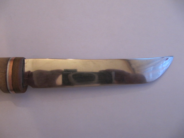

Вот по совету многих взялся за напильник, подровнял пчаковский :) кончик.
IMG_0472.JPG [ 88.09 КБ | Просмотров: 10568 ]
СообщениеДобавлено: Вс мар 14, 2010 14:53
Стало лучше. И как справился напильник ? Закалку клинка сами делали?
borichello
СообщениеДобавлено: Вс мар 14, 2010 14:57
напильник справлялся с очень сильным нажимом, закалку делал сам с магнитом на углях
СообщениеДобавлено: Вс мар 14, 2010 15:01
Вот в статье, много раз скопированной, подробно расписано как калить на углях с магнитом. Но там автор после отпускал клинок в духовке при t=375-400 градС. У меня так духовку не нагреть, к сожалению. А попробовать хочется.

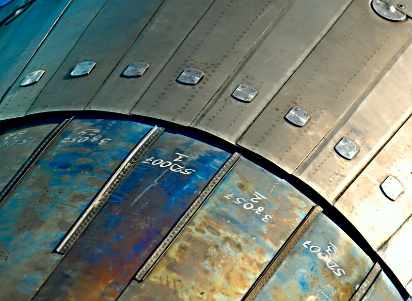

borichello
СообщениеДобавлено: Вс мар 14, 2010 15:48
Да как раз из этой статьи технологию и решил попробовать, у нас на работе есть печь она правда только 350 градусов но я в ней и отпускал, то же два раза только раз у меня 350 градусов то я держал на 5-7 минут подольше. Не знаю правильно это или нет, но у меня после отпуска выходил ярко выраженный цвет побежалости.
Что то типа на картинке(синий)
