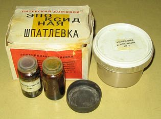

Решил поделиться своим небольшим опытом по использованию клеев.
1. Эпоксидная двухкомпонентная шпатлевка ООО "Химсервис".
Склеивает хорошо. Цвет светлокоричневый. Полная фиксация через 24 часа. Можно даже детальки отливать. Получается как пластмасса. Отлично обрабатывается напильником и шкурится.

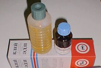

2. Эпоксидный двухкомпонентный клей "ЭДП".
Клеить довелось тока один раз. Напоминает смолу. И цвет получается такой же. Полная фиксация через 24 часа.Приклееная к потолку орнаментная розетка держится уже 15 лет.

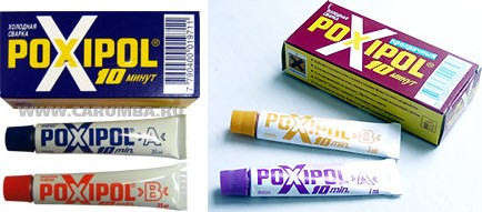

3. Клей "Poxipol". Двухкомпонентный быстросхватывающийся клей. Холодная сварка.
Никогда меня не подводил. Не склеивает тока некоторые виды полиэтилена. Время жизни смеси 10-15 мин. Полная фиксация через 30-40 мин. В принципе это преимущество иногда бывает отнесено в недостатки.
Цвет получается серый.
Выпускается и прозрачный вариант клея. Но он меня как-то не впечатлил.

Комментарий к файлу: 1.Эпоксидная двухкомпонентная шпатлевка ООО "Химсервис"
IMG_7043.jpg [ 21 КБ | Просмотров: 21802 ]
Комментарий к файлу: 2. Эпоксидный двухкомпонентный клей "ЭДП".
0940-04L.jpg [ 17.27 КБ | Просмотров: 21802 ]
Комментарий к файлу: Клей "Poxipol".
poxipol.jpg [ 34.33 КБ | Просмотров: 21802 ]

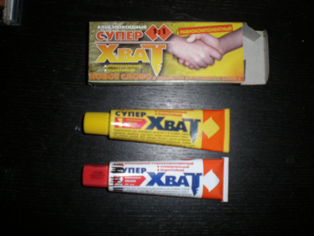

Я пользуюсь в основном клеем "Суперхват"
Живучесть 3 часа, полное отвердевание 36 часов, в духовке при 90 град. 10 мин. Клеит все, кроме тефлна и полиэтилена. Цмет кремовато-коричневый, можно тонировать пастой от гелевых ручек или тонером от принтера. Быстро схватывающийся "Поксипол" пару раз меня серьезно подвел
P1100790.JPG [ 101.3 КБ | Просмотров: 21796 ]

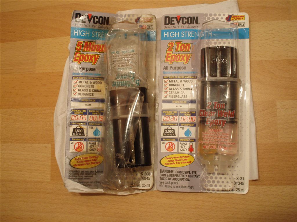

Пользуюсь DEVCON . Для простых работ 5-ти минутный , для сложных - 30-ти минутным .
file 178.jpg [ 135.45 КБ | Просмотров: 21775 ]

Суперхват держит 100 кг/см2. Написано в инструкции

Еще пару слов о Суперхвате. Клей мощный. Переделывал рукоять, деревяху расколол, остатки сострогал, а вот Суперхват с хвостовика только наждаком пришлось сдирать.
 Заголовок сообщения: Re: Клеи разные нужны...
СообщениеДобавлено: Сб янв 30, 2010 16:45
Мне еще очень понравились 3 часа позиционирования.
Замесил, неторопясь заполнил рукоять, зафиксировал, выровнял. Класс!
