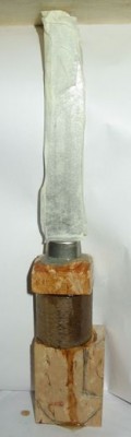

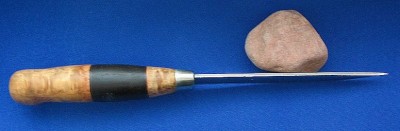

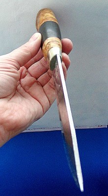

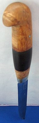

Хотел ножны сначала смастерить, да не вытерпел...
Клинок от Mora-748 (138*2,4), карельская береза, эбонит и мельхиор. Пропитка льняным маслом.

Ну, не буду лукавить, ещё работать и работать...смешной крючёчек :D нож вроде "почти" прямой- молодец , а вот стыки на проставке, ну наверно сами видите(2 фото)....выбирая такие контрасты ,помните, что любая мелочь полезет наружу и будет резать глаз,хорошо б поработать над анатомией тыльной части рукоятки, как оно там называется- скирт. Штифт для фиксации , это на любителя....лично мне не нравится, уже где то писал....но в целом нож нормальный,молодец.....И дальнейших успехов :D
 Заголовок сообщения: Re: Финский а был шведский
СообщениеДобавлено: Вс янв 17, 2010 15:06
Нормальный нож , но ИМХО лучше бы без эбонита, а целиком из карелки.
СообщениеДобавлено: Вс янв 17, 2010 15:41
Там это... как бы не проставки. В общем дело в том, что меня клей подвел. Собрал, склеил все без штифта. Остатки клея в банке схватились. Ан детали не склеились хорошо. При обработке треснуло по швам. Клей не схватился. Пришлось в темпе отчищать, склеивать поксиполом, ставить штифт для прочности. Но после всего этого появился шовчик в щели из клея. Так я ножовкой по металлу пропилил по шву канавку и проклеил шпатлевкой эпоксидной (заколерованой графитом от цветных карандашей).
А крючок на навершии мне нравится. Рукоять удобная, хочется её постоянно тискать в руке.
Просто из карелки как-то однотонно показалось. Эбонит очень понравился в обработке.

В грибке объема маловато,плоский он,в место эбонита лучшебы дерево.Больстер оковка?
СообщениеДобавлено: Вс янв 17, 2010 19:38
Я ж писал ,что лучше склеить набор, а потом уже сверлить под хвостовик, или не получилось? Дмитрий Олегович похоже на оковку, сейчас точно узнаем :wink:

Оковку поставил.
А сверлить мне понравилось по частям. Удобно: срединные части наскрозь проходишь. Последняя не очень глубоко получается.
Головка вроде как круглая. Малость с боков сплющена.
Еще идея была: эбонит с краев, а посредине карелка.
Чисто дерево как-то скушновато.
А эбонит 150 лет назад изобретен.
