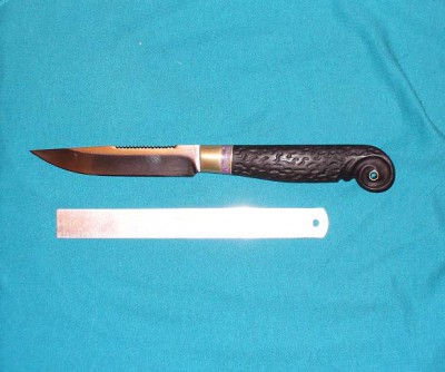

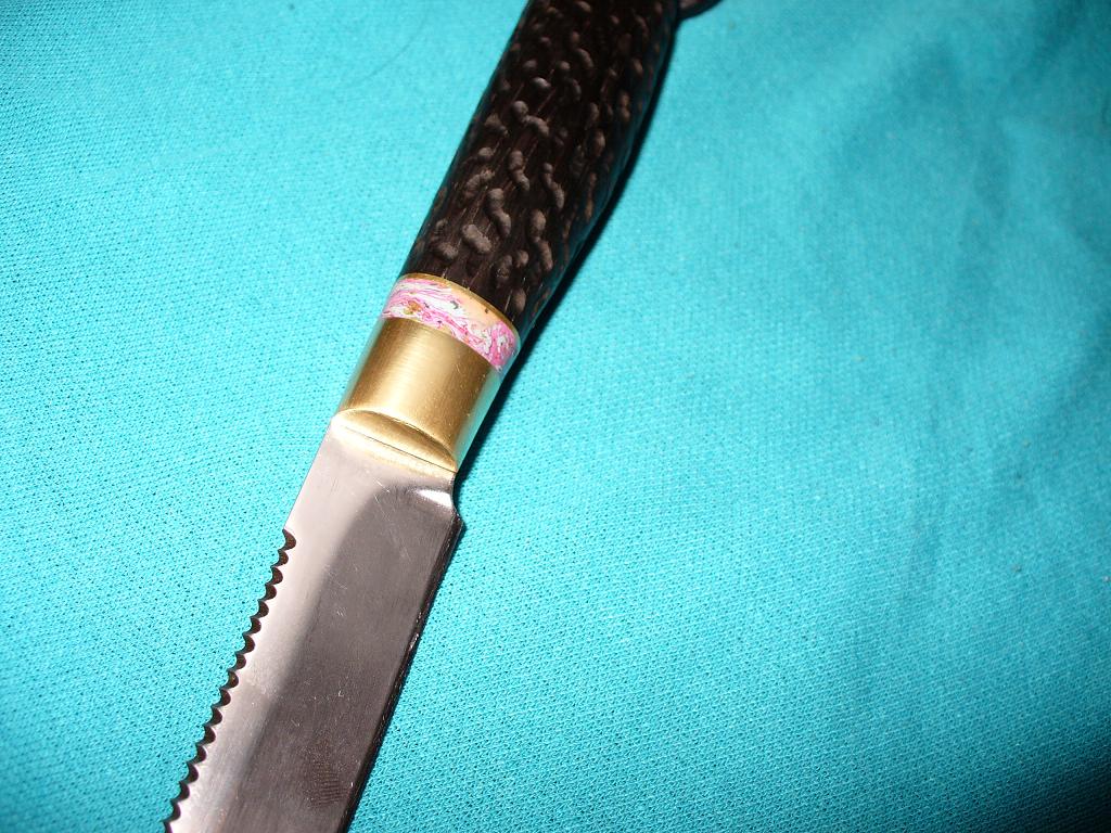

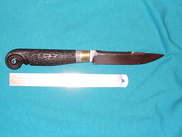

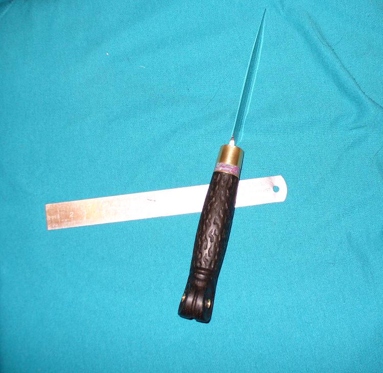

Клинок 22х125мм+100хвостовик, 95х18,кованый,латунь,?проставка( будете гадать)?, полисандр,общая длина 250мм, ножен пока нет, да и клинок надо полирнуть, монтаж всадной на суперхват.пропитка льняное масло, пока сохнет.

Ух, красивый ножик. элегантный!
Проставку не разобрал, мелковато.(
А почему рыболовный? Потому что узкий?

Похоже на засохшую краску. У нас на заводе с покрасочных камер такую откалупывают и с бакситкой на ручки ножей...

Не ,неугодал, но основа красилась, гелевыми ручками

просто так решил, раз гребенка для чистки есть,значит будет рыболовный :D

Может загрунтовывалось канцелярским корректором типа "Штрих"?

:shock: Даю подсказку, основа проставки, продается в автомагазинах :D

Свеча зажигания?

Какая-нибудь холодная сварка/?

Нож понравился, рукоять особенно. Поставка- герметик какой нибудь?

угадал!!!!

Оформление навершия напомнило мне советский ножик "белка". Ностальгия прям!

:D, у меня тоже такой был!

Рыбачёк приятный на вид, думаю и в руках не хуже. Полагаю, что ожидать нового владельца ему долго не прийдётся. :lol:

Я тоже на это надеюсь, как ножны пошью, сразу отправится в барахолку.

Необычная и приятная глазу форма обуха,резьбу чем выполняли ?

Очень приятный ножичек!Я бы "Чистилку" верхнюю продлил.Всё равно треть обуха "Пустует".Кстати по уму зубцы должны быть скошены в сечении в одну сторону.Тогда будет чешую цеплять.В таком виде-проблематично.Это я как рыбак-рыбаку)))

Клинок покупал готовый, резьба по дереву бормашиной,+шкурка. Олег, зубцы в одну сторону,типа всё по уму. :D

А какая холодная сварка (марка?) Я пытался применить "момент", но там цвет серый и убогий, (немного добавлял при смешивании силикона, для меньшей хрупкости) и порошок от лазерного принтера для четного цвета. Но все ровно цветовая убогость. Я просто о этой авто-химии вообще ни че не знаю... Или там они разных цветов продаются? :roll:

Марка abro steel, вот по ссылке поглянь, http://www.a-time.ru/forum/viewtopic.php?t=5155

Рукоять интересная, а вот светлая проставка ИМХО лишняя.

А на что похожа уже застывшая субстанция?

по поводу субстации, похоже по плотности на кость, у конкретно этой сварки видел 2 цвета,белый и черный,тока он не совсем белый,больше походит на кость.(геливая паста зеленогоцвета, при смешавании дала голубой цвет)

Вопрос такой: А зачем замешивать проставку если можно подобрать готовый материал?Оно,конечно,понятно что создавая аморфную массу можно даже узоры намешать,но насколько это будет прочно?Вот вопрос....любой герметик,клей и т.п. не является прочным в большой массе.Хотя может я и ошибаюсь....

Олег, там на верху ссылочка есть, про холодную сварку, :D а на твой вопрос отвечу так, изначально купил я ее , ради интереса, поначалу не понравилась, но обратил внимание на то чем дольше она сохнет тем тверже и прочнее становится, а окрасил ради любопытства, вобщем материал не плохой, имеет место быть, и очень даже, опять же не боится масла и температурные режимы держит.

Остался тока один параметр: насколько хрупкий?

Даже и не знаю с чем сравнить, :? режется как кость 1/1, не крошится.....вобщем, вызывает положительные эмоции.

Вот и я как-то.....не доверяю замазкам всевозможным в качестве элемента......ну вот такой вот я.

Вот тут, Олег ты зря, надо экспериментировать, технологии не должны стоять на месте, все что есть в свободной продаже, должно идти в дело. Или, что зря, что ли химики и инжинеры работают?И наши мозговые механизмы не должны застаиваться. вот даю отчет про поведение этого материала после вакуума и масла, все хорошо, свойств не потерял,как был так и есть, стало быть пластик масло стойкий и не впитывает ничего. :D

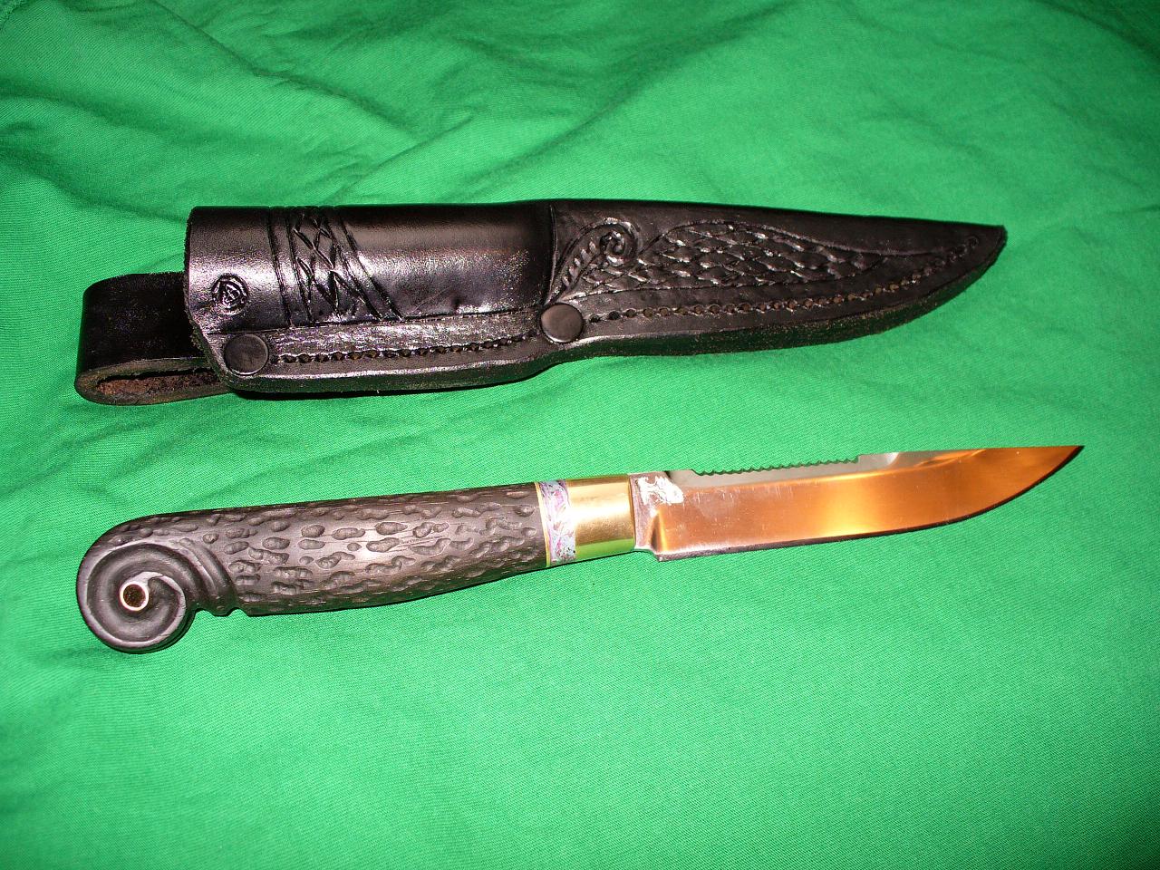

Ну вот, ножы сшиты, на найфовке побывал, теперь и продавать можно.
