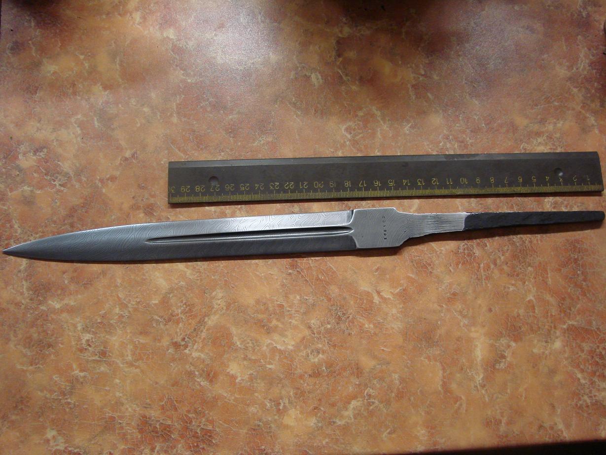

Привет Всем!Пока стоят морозы согрется можно только в кузне :lol:
Изображение 1011.jpg [ 176.4 КБ | Просмотров: 15040 ]

Деда, классный клинок, и, похоже, очень холодный. А что там за номер маленькими цифирьками? Или ты уже регистрируешь клинки на стадии изготовления?
Все реплики номерую :lol: выше номера граверну клеймо,номер до закалки набивал.

Кавказский будет? В серебре с чернью?
Не,дага.Для кавказца узковат,коротковат,тонковат(5мм на рикасо)

В серебре с чернью?
Николаич, а что если тебе в паре с ДД сваять художественный кинжал? Интересно, эскиз рукояти у Дмитрия уже есть?
Ну, по фотке о масштабе трудно судить. А дага - это интересно.

В серебре с чернью?
Это комлект будет :wink: без художества,рабочая шпага и дага :cry:

Дед, а шпага в какой стадии?
В нулевой :oops: Поковку испортил(дамаск расслоился) :cry: зато ножей наделаю :wink:

Красивый клинок,понравился.А дол как делался?Фрезой?
Молотком затем напильником,так проще.Дамаск торсированный его чем больше снимаешь тем красивее из двух килограммовой заготовки получается шпага примерно 800грамм

Кусочек расслоившегося меня дождется?
Ты что шамашедши???Расслоившийся дамасск-это самый хреновый брак который может быть.
Он по тарсировке разошолся :( на длиномер не пойдет а на нож выбрать можно,на гарды,навершия :wink: Это одна из причин почему не люблю длиномеры(2-4 заготовки на один клинок,на составной меч бывает и больше уходит)

Деда, а для даги клинок не слишком прямой? На мой взгляд, должон быть "потреугольней"...
