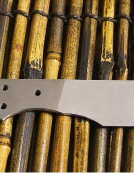

Сделал заготовку из CPM S30V вот такого дизайна:
Этой стали у меня много и я думаю сделать большую серию таких ножей.
Спуски прямые от обуха (Не линза),Длина клинка (Если считать от начала РК ) 110мм,общая длина 235мм,толщина 3.5мм
Вот и думаю теперь....если вам понравится-изрежу всю сталь вам на заготовки (Конечно будут закалены) а для Американского рынка сделаю такую-же серию,только из О1 и окислю до предела.Будет чёрная серия)))
Пишите мнения.Важно.Сейчас на барахолку пойду-ветку с этим же названием открою уже с ценой.

Клёва!! Мне нравится!!
А выемка снизу такая большая зачем? Я знаю, ты любитель гарды ставить. Здесь тоже подразумевается?

чегото неочень :?

Ах! Ва-а-ах...
Красиво. И сталь зачетная.

Мне тоже понравился, но длинный чойл явно "перебор" на кухоннике...
Зачем так много отверстий? Подпальцевые выемки можно не делать (себестоимость должна несколько сократиться...), Будет ли линейка заготовок с разной длиной клинка?
Тут подразумевается вот такой тип перехода в рукоять:
Но на заготовке двойная передняя выемка.одна под указательный,другая (ближняя к РК) как подстраховочная.
Выемки можно не делать,можно делать любое кол-во любой глубины,но я рисовал-без выемок как-то не то.Ну по желанию вобщем.Длина клинка конечно тоже по желанию (разница в стоимости будет мизерная.)

Отверстия-тоже по желанию.Всегда лучше иметь лишние под разные варианты набора накладок.

Спуски очень такие нравятся, за их и углеродистую OPINELку 10 на кухне поселил на ПМЖ,а вот выемка...даже не знаю...спорно как-то 8) Вот с накладками бы именно такой глянуть,ато смутно представляю что-то

Не нравится почему-то именно из-за выемки, может ее вовсе не делать?

Олег, на этот дизайн тебя вдохновил нож, который ты проморгал?
viewtopic.php?f=1&t=6949
Свое мнение по нему я писал, мне понравился. На твоем варианте второй и третий от клина зубцы под пальцы либо лишние, либо сделать их менее выраженными. Я так думаю.
