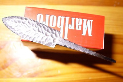

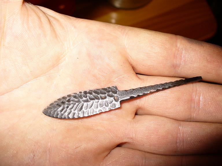

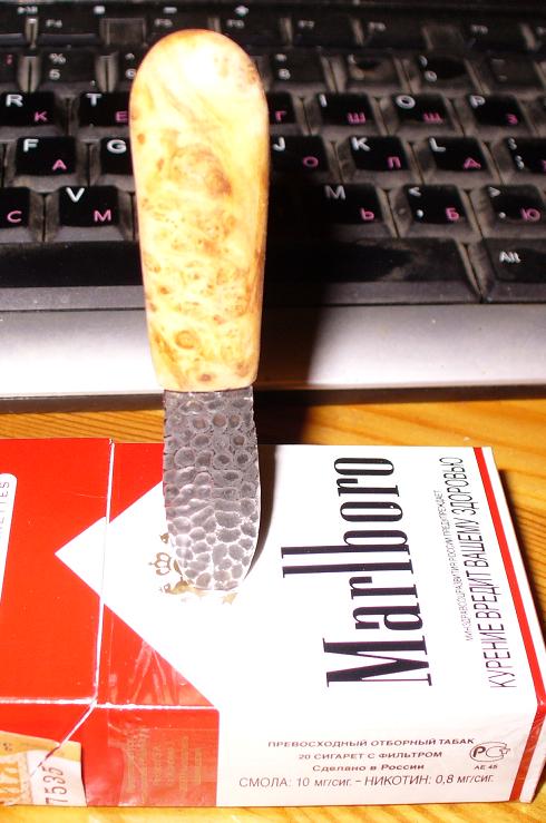

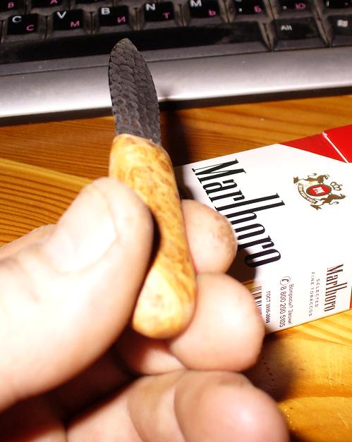

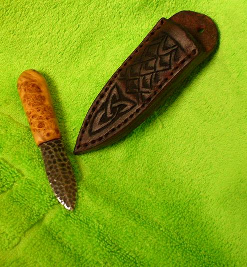

Клинок-38х14х2,5мм,+40ммквостовик, сталюка нож от эл.фуганка,рукоять 45мм кап клёна,монтаж всадной, на эбакситку.

Думаю , наверно на аукцион, его отправить, вот тока ножны делать-не делать?

Ну какой-то чехольчик по любому нужен.Без подвесов конечно.Может деревянный с магнитиком внутри.

Вообщето, идея была, на шею его....а в тяжелых сетуациях, можно камнем разбить рукоять и клинок будет остриём копья или стрелы, и шнурок пригодиться :mrgreen:

Уже склеил,будут кожаные,на шею как и задумывал.Небуду перенаворотов делать, чтоб цену не заламывать, торги начнутся с 1000р.Так и назовём-Мальчик с Пальчик. :mrgreen:

Зделано за сегодня, ножны готовы, но наверно ещё поколдую с рисуночком, завтра уже точно все будет,девайс смешной получился, и не может не вызвать улыбки из-за размеров, но и серьёзности в нем предостаточно :mrgreen:

А я этот ножик вижу как атрибут дамской сумочки.Стильная такая вещица среди всего прочего.На шейник он по размерам как-то не тянет....как кулон-великоват,как рабочий-мелковат.

Олег, так и 8 марта не за горами, да и как кулон, самое ТО!А насчет рабочий, уже писал выше, наконечник стрелы,самое оно, при выживании :D

Саша, если использовать как наконечник, стоит подумать над креплением клинка в рукояти. С одной стороны, должен прочно держаться, с другой, при необходимости, легко сниматься. Вот задачка, а? :wink:

Не, привыживании уже не до жиру будет, так что и перегрызть,рукоятку не грех будет :mrgreen:

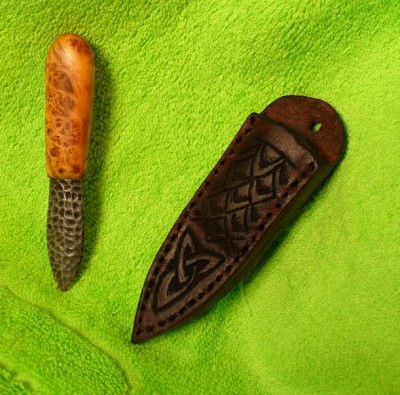

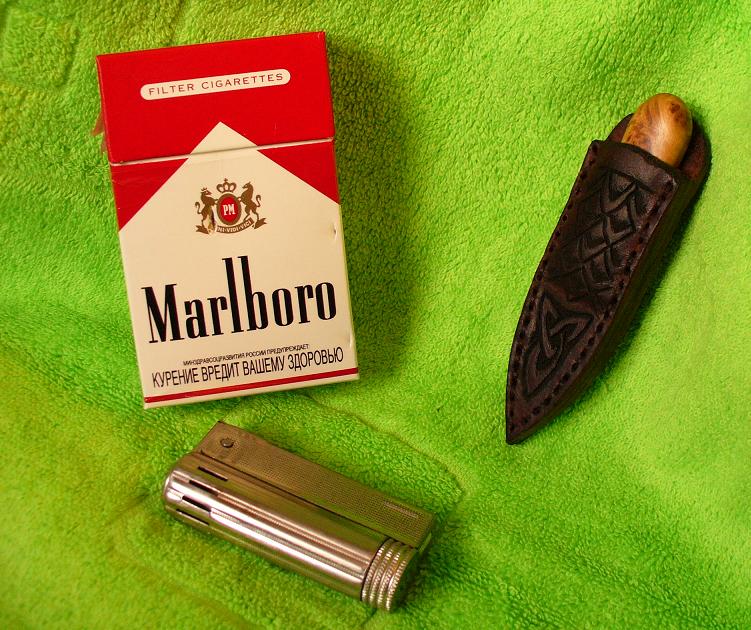

Ну, всё вот и ножны,кожа чепрак,3,5мм,вощёная нить
