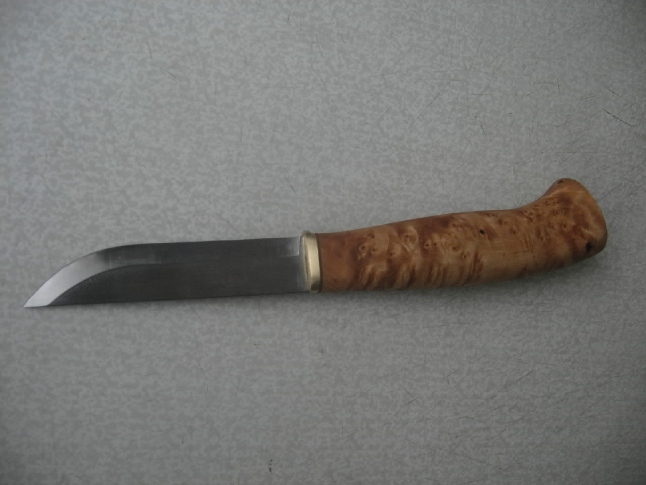

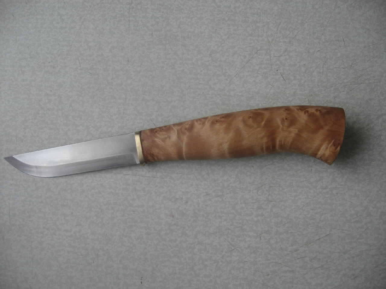

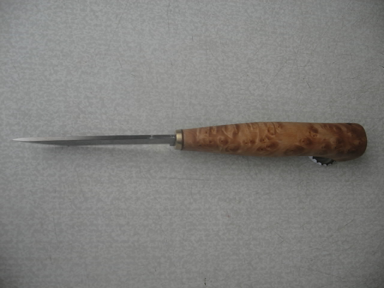

...с покупным клинком. Теперь каресуандо 95/20/2.5 обух прямым сделал. Рукоять бронза, кап березы, береста. 130/22/30 ножны будут деревянные. На этот раз за фото извиняться не буду, ругайте за что нибудь другое.:)

а рукоятка не слишком длинна? :roll:

А,чего ругать то,нормальный ножик,ну а личные предпочтения у всех разные,вот мне конкретно не очень нравятся узкие и тонкие больстера возле лезвия, и при таком коротком клинке, рукоять надоб покороче, или хоть трубку,подтемляк ,что бы как то опровдать длинну.А без дырки и 120 вполне хватило бы.

Для второго не дурно. Сборка хорошая. Жалко бщая геометрия ножа нарушена, возможно нужно попробывать на эскизах поискать варианты и повторить в материале.

Ругать не за что, вполне рабочий нож, и собран качественно. Рукоять длинновата, на мой субъективный взгляд.

Нож второй из покупного клинка, раньше сам точил, про темляк не думал, спасибо за идею, подскажу заказщику. Рукоять такую длинную сделал по просьбе заказщика, мне то действительно покороче нужно, но хозяин барин.:) как сказал так и сделал.

Вполне достойно. Кап очень красиво смотрится. А береста, как я понял, служит прокладкой между больстером и капом?

Илюх привет! достойная финка вышла,фото в руке надо бы,чтоб за длину рукояти не пинали.Кап красивый.

Здаров, Андрюха. Спасибо, кап самому нравится.:) а за длинную ручку ругать не надо, такую заказали, да и для моей руки весьма удобная рукоять оказалась, себе буду такую делать.
Береста там действительно между больстером и капом, решил от кожи отказаться, а фибры пока нету.
