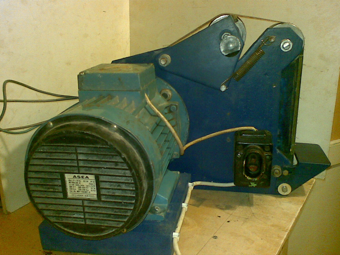

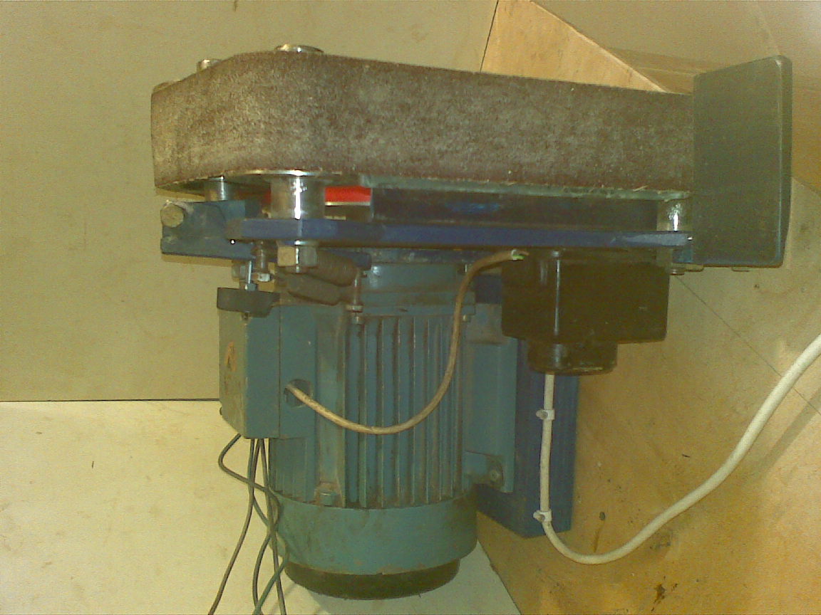

Приветствую уважаемое собрание, вот наконец то сделал гриндер себе, после типагриндера масса эмоций положительных(тем более почти нахаляву достался.:)) ну а с наждаком и сравнивать нельзя. При изготовлении решил, умный в гору не пойдет, умный гору обойдет. Вобщем гору я раз пять обошел.:) пытался блин велосипед создать, все же уже 20 раз придумано и исполнено, нет блин, надо себе создать трудности и героически их преодолеть. Ну вобщем получился вот такой девайс, 1.5квт, 1420об/мин, лента 1200#50 скорость 14м/сек.

Замечательная штука, но, мне кажется, скорость великовата. Или я не прав?

Даже внешне понравился .Работает шумно ? Пляшет на столе ? ( и когда себе такой сварганю?почёсывая затылок)

Скорость нормальная, можно даже больше но пока воздержусь. Работает шумно пока, если подшипники не успокоятся, заменю. По столу прыгать даже не пытается.:) попробуй попрыгай, он килограм 30 весит.:) А агрегат очень полезный, наждак только в страшном сне вспоминаю.:) не тяните, делайте.

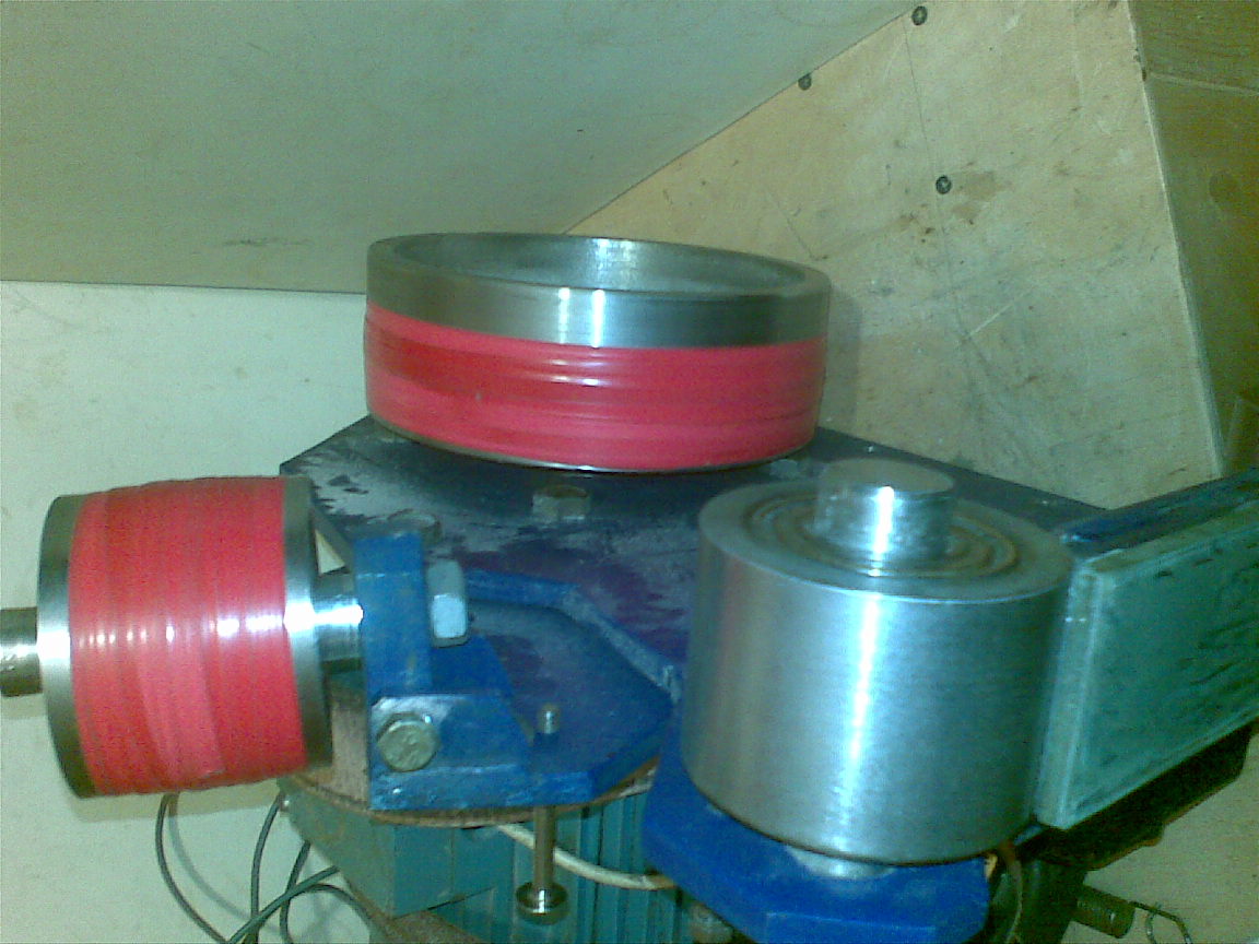

Для чего красная лента на основном ролике? И из чего?

А как решена проблема сбега ленты?

Красная лента это изолента, она создает бочкообразность, лента на роликах стабильнее стоит. Положение ленты еще регулируется натяжным роликом. Он с шарниром.

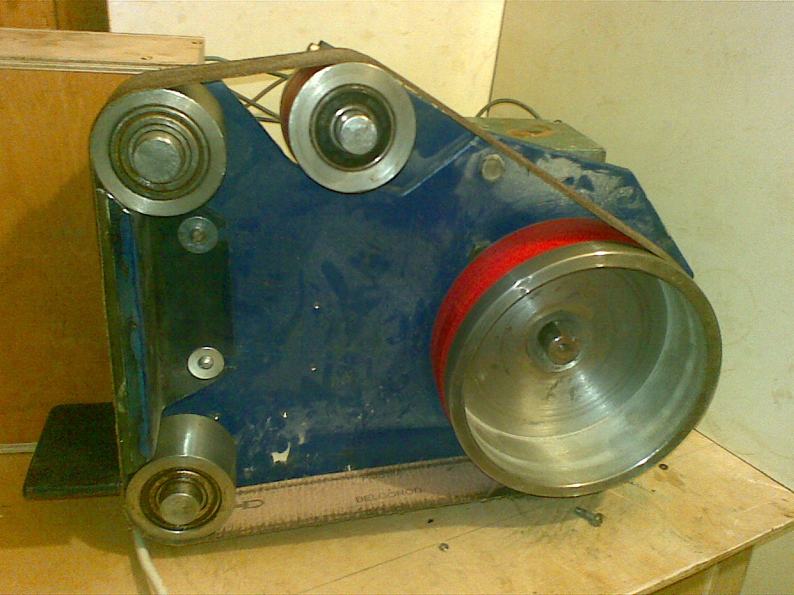

СообщениеДобавлено: Сб фев 27, 2010 23:53
Вот.

И вопрос....Ленту сами клеить будете, или подогнан под какойто стандарт, который можно купить?

Всем спасибо за отзывы. Ленту сам клею внахлест клей titebond2 рвется всегда рядом со швом. Работаю я плотником но железа рядом много, есть возможность нужный кусок урвать.:) кстати, давайте на ты.

Кстати рекомендую убрать изоленту с ведущего ролика.Абр. лента при резких нагрузках (Включение мотора,прижим слишком сильный) должна на нем проскакивать.Илаче ленты будет равать часто.Достаточно оставить на одном направляющем.

спасибо за идею, пока еще не рвет но на всякий случай сделаю.
