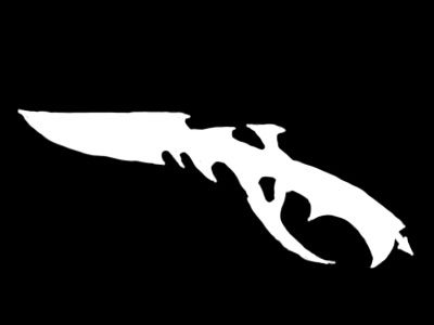

Возможно глупое предположение, но что если выточить контур ножа полностью? И реализовать все изыски накладками, с ними проще должно быть по идее. То есть заготовка была бы такой допустим:
bgbd.jpg [ 17.36 КБ | Просмотров: 10069 ]
Еще хотел спросить :) можно ли взять на нож, не на этот конкретно, а вообще на любой нож: сталь 3? Твердость вроде бы гдето 56 - 64. Или если самодельничать лучше поискать чтото лучшее?
