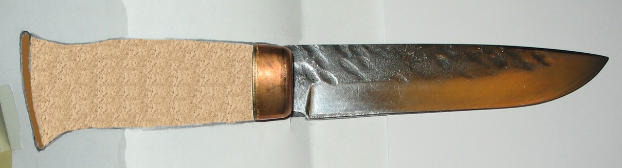

Клин 95Х18 кованая, больстер - медноникелевый сплав. Рукоять - бук покрыт морилкой, пропитан льняным маслом. Монтаж всадной. Ножны купил готовые.
1. на пол пути к цели.
2. почти готово
Изображение Изображение
3. готово

Спуски на поковке сами выводили?
 Заголовок сообщения: Re: он был первым
СообщениеДобавлено: Пт янв 08, 2010 1:44
нет. не сам. купил уже готовый.
СообщениеДобавлено: Пт янв 08, 2010 2:32
В целом нож понравился,самобытный, имхо ручка тонковата,бук не очень удачный материал,(ну да каждому своё),вот хорошоб технических фоток стыков и ракурсов,на что посажен всмысле клея, почему ножны не взялись делать?

Слесарка страшная какая-то показалась...как будто в спешке на наждаке окалинк снимали...или это просто фотки фиговые?
СообщениеДобавлено: Пт янв 08, 2010 3:01
это кузнец такие клинки выпускает.
Специфические: пол ширины клинка со следами ковки. Я так понимаю, что это нарочно. Мне даже нравится. Спуски заполированы.
Это я точил 95Х18 и погорячился - исцарапал полировку. Но потом шкурокой на 1000 и 1500 заровнял до матовости. На последнем снимке уже без царапин.

Хороший клиночек-мне нравится:) ручка...удобная,наверное,а вот больстер вроде кривоват или фото такое... На кухне удобен должен быть,если не особо толстый клинок :P

Понравился нож. Брутальненький такой, смотрится надёжно. Единственно, что резануло глаз, так это задранная линия спинки рукояти относительно линии обуха.

Бук на кухне вполне нормальная дровишка,вот только я б не стал ея красить .А нож прилично выглядит ,крепко .Эт наверно из-за следов ковки .

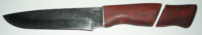

Пришла идея переделать нож в саамский leuku.

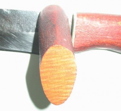

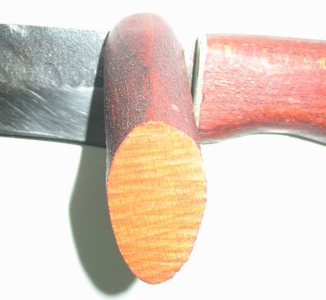

Отрезая все пути к отступлению распилил рукоять.
IMG_7082.jpg [ 17.07 КБ | Просмотров: 10862 ]
И теперь хорошо видно, что вакуумная пропитка стабилизировала дерево на всю глубину.
IMG_7089.jpg [ 30.57 КБ | Просмотров: 10862 ]
