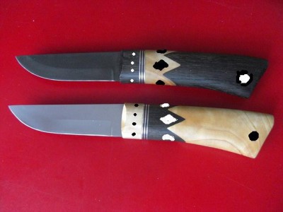

Работа изначально задумывалась для семейной пары. Долго искал фон. А он должен здесь быть как на внутренней стороне королевской мантии - кроваво-красный.
Итак.
Клинки: Р6М5, пила Робеля. 95х25х2
Рукояти: моренный дуб, сувель березы, нержа. 115х28х20
Монтаж всадной на эпоксидку, обработка - масло для полока.
Клинок Белого Короля травлен в лимонном соке.
За ножны можете меня сразу убить :) (кожа от женских сумок).
Изначально планировалось, что на материал пойдут рог лося и так же ждал, что подгонят черный рог. Черный рог не достал, заменил моренным дубом. При обработке рукояти - дуба с рогом, засралось так, что поломал рукоять и переделал: на роге после обработки повылазили поры, куда и благополучно забилась черная пыль от моренного дуба.. Новые рукояти делал уже сувель+дуб. Тоже не получилось как хотел - все же пыль в некоторых местах забилась немного да и после покрытия маслом сувель потемнела.
Отдельная история - Р6М5. Я имел много раз дело с этой железкой, но в этот раз попалась не просто твердая, но и какая-то ужасно "вязкая" Пока я отшлифовал спуски и отполировал - полторы недели! Причем,постоянно вылазили риски. Дошел до бумаги 3000, потом алмазная паста НОМГ 2/1. Потом долго искал чем протравить клинок. Хлорное железо дало темно-серый, но не такой как хотелось, черный, цвет. Воронение в кипящей отработке (по совету друга-афганца дало великолепный "радикально-черный" :) цвет, но это хорошо только не надолго, для комиссии) слетело. Воронение химсоставами для оружия не подошло (пятна), так как они предназначены для металлов с процентом хрома меньше 3. А быстрорез имеет более 4. Короче, в результате 2-х недель экспериментов травления во всем, что попадалось под руку (разве, что не в кислотной слюне, как в фильме "Чужой") и постоянно, после каждого эксперимента, переполировывания клинка, протравил в стакане с двумя выжатыми лимонами. Дало более-менее подходящий к моренному дубу цвет и достаточно стойкое покрытие.
Короче - тот еще секс! :)
Все. Не жалейте! :wink:

Хорошая подгонка деталей! Непростая задача. Все понравилось. Единственно, на рукояти ИМХО слишком много дерева оставлено, рукоять смотрится толстовато - особенно ближе к клинку. В общем, снять бы лишку и будет вообще зашибись!
Успехов!

Симпатичная ,,чета,, а вот ножны - да, чёт не того...

А серьезно, большой респект за настойчивость, у меня бы терпелки не хватило! Уважаю.

Да, подгонка впечатлила. Я человек усидчивый, но на такое меня бы не хватило. :)

Отличная идея и хорошее исполнение!
из табуретов могу кинуть только одно: у пары слабо выражены половые признаки :mrgreen:
смотрится как король-король,или как королева-королева,если вы меня поняли.
а вообще респект,работа очень оригинальная

Очень впечатлила история создания. Читалось на одном дыхании, как триллер :D . Я ножны делал из женских сапог - попадались неплохие экземпляры. :lol: . Насчёт толщины рукояток советую довериться Андрею ака Train. По-моему он прав.

Подгонка деталей,отличная, сами ножи не понравились,..мне они немного недоделанными кажутся ....,во первых,то что метала нет у клинка, деревянных больстеров,непонимаю, во вторых, слишком грубовато смотрится контраст корон, как буд то чего то недостает,какойто тонкости, вобщем ещё надо чегото туда думать, про ножны, простенькие чехольчики, сшиты аккуратно, но опять таки нехватка изюминки, А, за настырность ЗАЧЁТ.

Спасибо, джентльмены.
Замечания принял. По ножнам оправдание: носить на поясе не будут. Хотя...
Это просто отмаз. :)
По толщине рукояти - принято!
alex-wolff, буквы были очень большие - спасибо, я все прочитал, ничего не пропустил. Был бы особо благодарен, если бы Вы сказали чего именно не достает, какой именно "тонкости".
Да,да между зубчиками метал надо было добавить :wink:

+100...Даешь металл на короны!! :mrgreen:

А вкладыш в ножнах имеется ?
И предназначение ножей не очень ясно.
А так прекрасная пара,дополняют друг друга. :D

Vekt1or, после полировки и воронения быстрореза уже про металл в короне не придумывалось... :mrgreen:
Анатоль, в ножнах вкладыша нет. Вернее, это скорее всего, просто чехлы для хранения ножей. :)
А на счет предназначения ножей... Тут много, брат, есть что сказать... :wink:

Никто не понял! :) Ножны - это маскировка! Неискушенный глянет - "У-у-у, ..." А оттуда как выпрыгнет! И сразу "О-о-о!" :mrgreen: :mrgreen:
Так как метал уже не поставить, между проставками, предлагаю поставить в переднюю часть короны, где более округлая- пины, а где острый треугольник, ромбики по бокам, и трубочку под темлячёк,а на больстерах, по периметру дырочек насверлить и латуневую проволоку поставить, примерно вот так.... viewtopic.php?f=6&t=7121 ,чтоб не такое сучное было, всё таки корль и королева :wink:
примерно так,неочень аккуратно, но главное чтоб идею понять.
