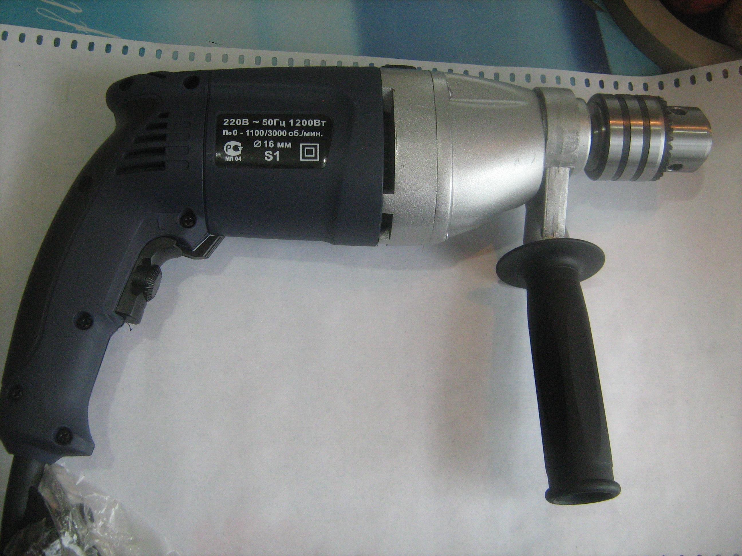

alexfree
 Заголовок сообщения: Re: Вопрос. Кто чем полирует клинок.
СообщениеДобавлено: Ср мар 24, 2010 14:04
Вам,хорошо :mrgreen: точило есть,
Тут, смотря какой крутящий момент по друкой имеется,и сатинирование в каком направлении предполагается.....
Крутящий момент такой:
IMG_0949.JPG [ 589.45 КБ | Просмотров: 29253 ]
...и насадки-мягкая и жёсткая под шкурку.Ну и точило(нождак).А способ ДД хорош если после нождака контуры спусков удалось сохранить чёткими.У меня в районе кончика абра-кадабра получается :oops: И её потом зашкуривать приходится.
