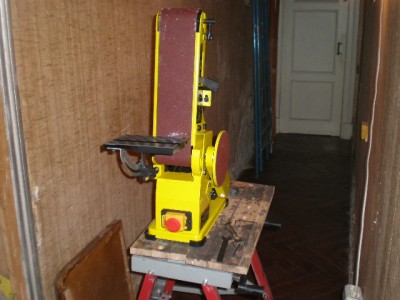

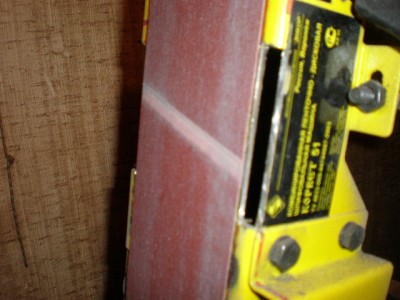

Я уже хвастался Корветом -51 вот здесь
viewtopic.php?f=6&t=7329
Knife Life • Просмотр темы - Гепард. Как это делалось.
Слегонца его доработал, на нижней фотке видно, и доволен. Три клинка уже выточил. И хотя мощность всего 250 вт, ленту тянет нормально, и пашет без перерыва часами. Цена вкусная 3950 р.
file-1.jpg [ 30.55 КБ | Просмотров: 11401 ]
file-1 (2).jpg [ 31.89 КБ | Просмотров: 11401 ]
coolibn

По поводу самого первого агрегата... У меня такой, только Кратон (1400р), точило + шлиф станок, очень удобно, не очень шумно, НО! Я отказался от шлиф ленты на нем, по 2ум причинам... Самая главная это что не смог найти ленты!!! У меня в городе их просто нет, 50х686, а другие стандарты или чуть не доходят или не налазит, а сам производитель выпускает только с зернистостью 80... В общем я этот вал нарастил и ща натягиваю уже готовые ленты от шлиф машинки 475 кажется, большой мягкий шлиф круг получился... Вторая причина это - кривость сборки, ленту хрен отрегулируешь, а если и отрегулируешь то она сбивается... Вот вам мой опыт по таким станкам, будте аккуратны если надумаете его брать, а штука оч хорошая если нет гриндера...

На таком аппарате и нож красавец, бегу в магазин.

Под ленту поставил 2мм пластину. ( ленты 40 и 80 немецкие)

О! От души поздравляю со счастливым билетиком! Если нет проблем технических с балансировкой ленты (да и сами ленты есть), и получается на нем работать!!! А с лентой можно ход конем сделать, просто наклейте сверху ленты на 80 обычную (но хорошую) наждачку на тканевой основе, стык ленты под углом, впритык (но не внахлест), рекомендую клей "момент" и на стыке и им хорошо промазать, лишнее убрать другим кусочком наждачки! Я так ленты на ЛШМ клею до 1000 гр (в продаже самые мелкие на 150). Это на много дешевле чем покупать новые ленты, тем более которых и нет по гритности в наличии!
