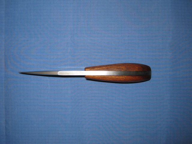

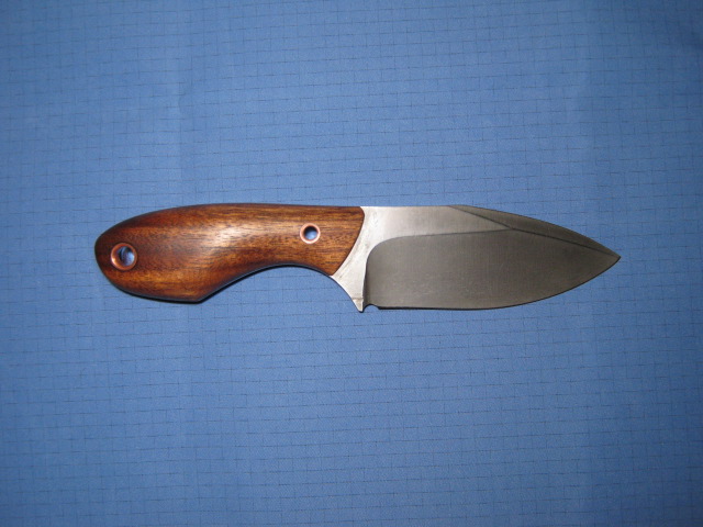

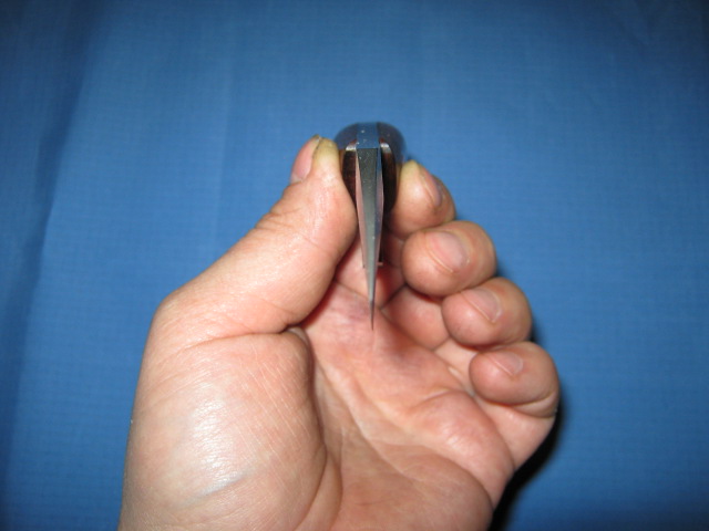

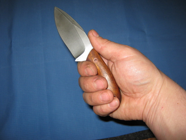

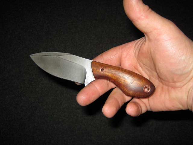

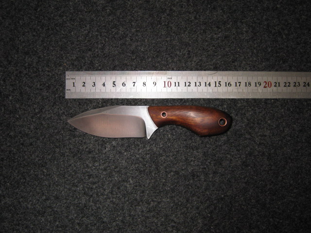

Всем здравствуйте. Весна, на работе скучно, вчера было свободное время решил замутить очередной. Да и товарищ уже давно просит, чтобы я ему нож сделал. Назову его "акулий зуб 3" или вариации на тему...
Сталь р6м5 Клин 80х33х5 спуски вогнутые, протравлен в "коле"
Рукоять 82 в самом узком месте 13 , в широком 23. Накладки дерево какое не знаю. Ножен пока нет. На днях пошью.
Без косяков не обошлось, к критике готов.

Когда накладки монтировал клин скотчем не обклеил. Эпоксидка прилипла, высохла, начал счищать, поцарапал травление. И когда выемку в конце р.к делал машинка сорвалась, поцарапал.

СообщениеДобавлено: Чт апр 08, 2010 21:33
Пингвин писал(а):
... И когда выемку в конце р.к делал машинка сорвалась, поцарапал.
Кстати меня всё время смущают эти выемки. Задача выемок какова?
 Заголовок сообщения: Re: Вариации на тему...
СообщениеДобавлено: Чт апр 08, 2010 21:37
Эта выемка дулькой зовется. Пройдите поиском, много чего интересного тут про неё сыщете. Кратко-для обеспечения корректной заточки.
Пингвин
СообщениеДобавлено: Чт апр 08, 2010 21:40
Даже не знаю, как сформулировать... Может кто более опытный объяснит?
СообщениеДобавлено: Чт апр 08, 2010 21:51
А-а-а... почитал! Просветился! Забавное название. Нужная вещь. Тока ИМХО не при таком клинке. Ибо у этого клинка РК далеко от рукояти. Это в смысле реза и правки.
Но зрительно смотрится на этом клине хорошо.
