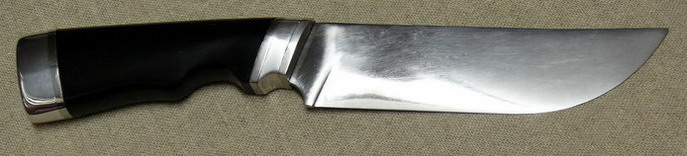

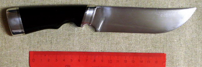

Изготовил недавно нож..наверное единственный из сделанных своими руками который полнстью понравился самому и не стыдно выставить на обозрение уважаемых специалстов. Клинок-рессорная сталь, закалка 52 единицы, полировка, толщина от 3 мм сходит на ноль. Ручка наборная на резьбе: алюминий, нержавейка, эбонит.полировка.
Прошу знающих людей классифицировать его к какому классу относится по назначению и форме ручки и клинка, к какому стилю, потому что эскиз полность из головы и не знаю что сам намешал в нем)))
Конструктивная критика приветствуется..очень хочется узнать общее мнение профессионалов.

На картинки кликать не стал, чтобы не разочаровываться :wink: В цедлм нож понравился. Суровый такой антимедвед :D

глубина упоров под пальцы 4 мм на хвосте, и 8 мм под указательным пальцем...а к стати подскажите где почитать про точное определение ХО, чтобы с цифрами и всем таким конкретно...

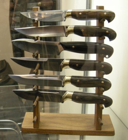

Фото со стенда Чебуркова... почти у всех подпальцевая больше 5 мм, но все- ХБ..

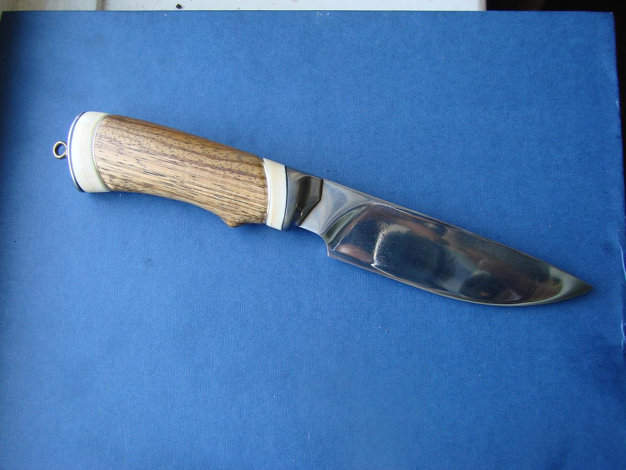

Да ладно не копия :D просто упращенный вариант :mrgreen:

СообщениеДобавлено: Сб апр 10, 2010 13:27
У Чебуркова все путем - без жульничества. Для определения величины упора играет роль не только его высота, но и толщина. Упор считается упором, только если он толще 3.6 мм (кажется). Поэтому, у Чебуркова зачастую можно увидеть как пятка клинка сточена по бокам - что бы уменьшить толщину упора в том случае, когда сам клинок толще тех же 3.6 мм. Это видно и на некоторых ножах на фото. Там, где сам клинок тольше 3.6 мм - ничего стачивать не надо, так как он не будет считаться упором.
А по теме - ножик ИМХО вполне гармоничный. Работа сделана большая и сделана очень качественно. По форме нож чем-то КАТZ напоминает. Мне кажется, стальное навершие будет несколько тяжеловато - но это кому как. А так, типа, универсальный охотничий нож - по всем канонам.
А с УК поосторожней надо. В данном случае, действительно, весьма похоже на ХО. Угол схождения острия ИМХО чуть не дотягивает, и вынос острия над линией обуха тоже - т.е. все-таки, носить с собою не стоит, а уж изготавливать - тем более.
По твердости - 52 может оказаться вполне адекватным для той стали, из коготой клинок сделан. Вполне возможно, что специалист, который делал ТО сделал именно правильное ТО для того материала, который ему дали. Зато клинок будет легко точиться, РК можно будет легко довести до бритвенной остроты (без выкрашивания края), клинок будет пружинить у спокойно выдерживать всякое ковыряние и даже не разобъется от падения на пол... Для мелкого перочинного ножика, пожалуй, данная сталь не очень подошла бы, а для такого большого - ничего страшного, вполне сойдет для всех практических применений.
