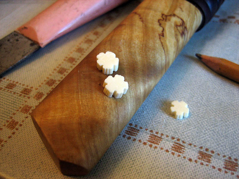

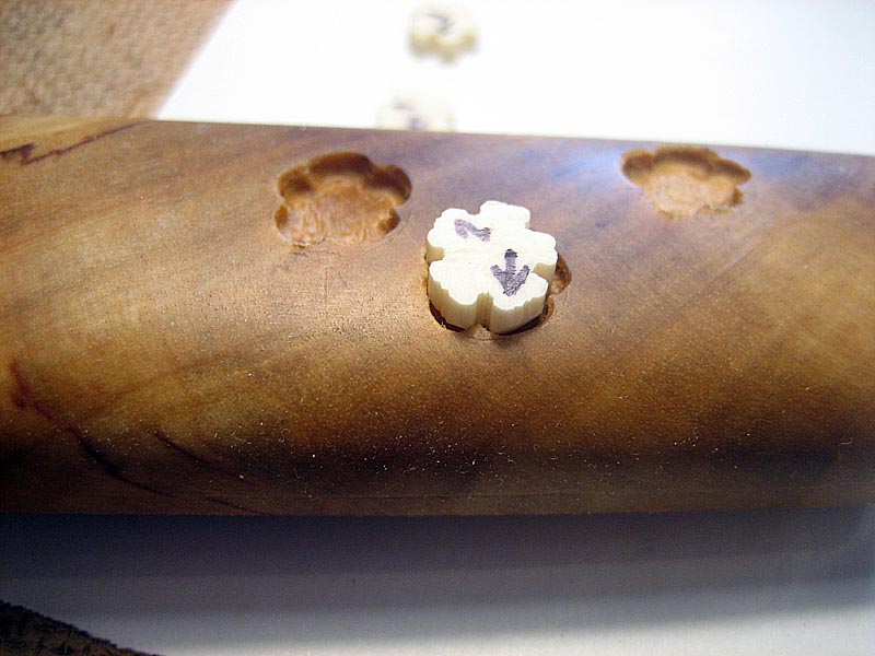

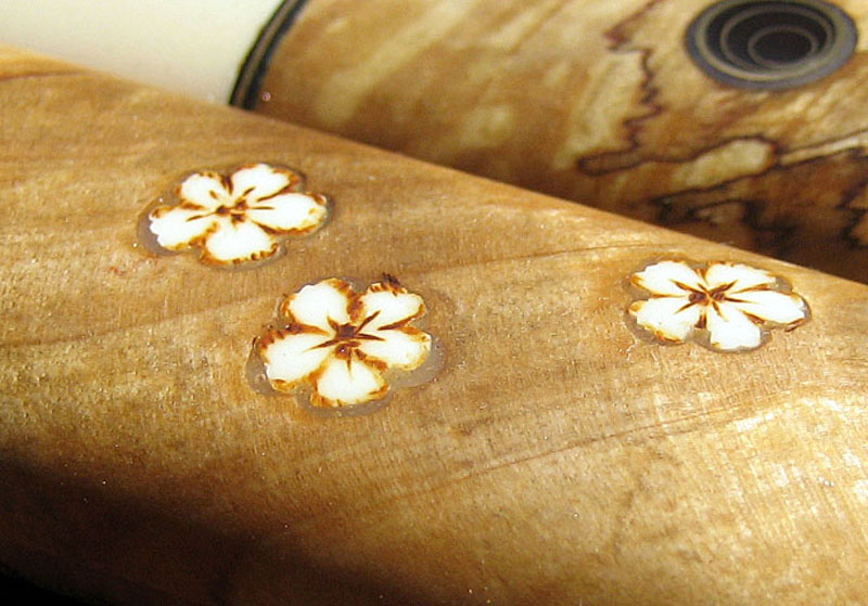

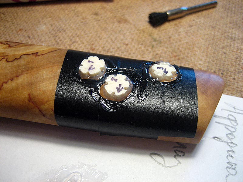

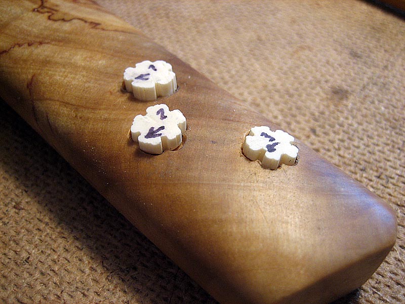

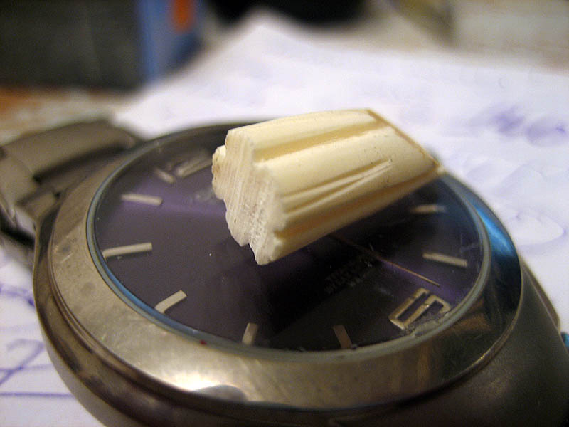

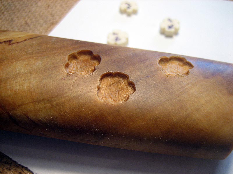

По просьбам коллег выкладываю небольшой туториал по инкрустации для
начинающих. В принципе по фото все понятно, для выборки пазов в заготовке использовал дремель, клеилось на поксипол, финишный рисунок выжигателем. Подобная технология может использоваться для простых повторяющихся геометрических форм из почти любого материала ,что то посложнее не пробовал еще сделать
1.jpg [ 81.92 КБ | Просмотров: 6067 ]
