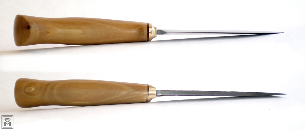

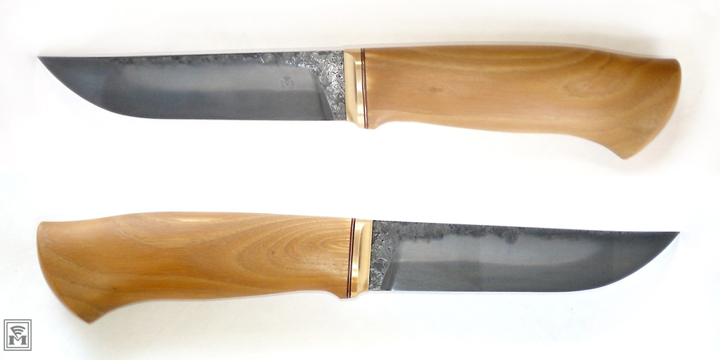

Вот Вам, Джентльмены, ножик на растерзание :)
Длина общая 250.
Клин: 120х28х4. ШХ15. Зонная закалка. Спуски прямые, подводы ~0,3. Травление ХЖ. Еще не точЁн.
Рукоять: 130, бронза, фибра, unknown wood :) Пропитка: тиковое масло, сверху данишойл. После тикового рукоятка и стала такой, а была чистенькая, розоватая, с четкими прожилками...
Монтаж сквозной на гайку и эпоксидку.
Ну как всегда сучок на жопе вылез - ну куда ж без него (Блин, задолбало уже. Похоже, у нас с сучками любовь до гроба). Не получилось как задумал обыграть гайку. А так вроде всё.
Принимайте Господа (иль не принимайте).

Ну что тут сказать--нож отличный, мастерски исполненный и финиш, судя по фоткам, на уровне.

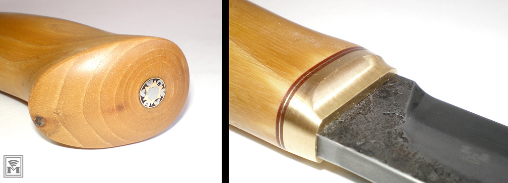

Чем выемки на больстере делали? Он вроде незаполирован?
Присоединяюсь к вопросу - технология изготовления больстера. Понравилось все, и материалы и сборка.
Угу, там типа сатин. Выемки круглым напильником (сначала снял большую фаску по углу, потом пропил ножовкой. типа направляющая мм 2 глубиной, потом тонким круглым напильником, потом толстым круглым, потом на этом же напильнике шкуркой, потом шкуркой на стержне в дрели до малых величин зернистости). Да, проще и качественне получается если возить больстером по неподвижному напильнику, а не наоборот.

Гармоничная рукоять и мозаичный пин в тему.
Пин сами делали ?

СообщениеДобавлено: Пт апр 23, 2010 19:13
ШХ15 ржавеет, хотя после травления...
клинок слишком широкий и толстый
как результат, рукоять слишком широкая и толстая, да ещё и длинная, аж 130 мм
спуски чуть ли не от обуха, да ещё заострение на кончике по толщине - это что кухонник?
кончик у клинка слишком задран
пята слишком широкая
односторонняя гарда, как мёртвому припарка, лучше бы её вообще не было
рукоять по ширине и толщине имеет слишком много ям и гор, руку будет наминать
ну и конечно сучёк...
короче мне понравилось
Толя молодец

Пин сами делали ?
А это не пин, это гайка "украшенная". А так, все делаю сам, :D окромя исходного подшипника.
