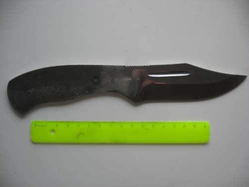

Здравствуйте,уважаемые форумчане-попала в руки вот такая железка из 65х13 вроде-ну так вот проблема-из доступного материала карелки кап (но очень мягко пилится-подойдёт ли?),поксипол,пара латунных трубок,ну и руки. Может клин как спилить ещё?? :twisted: Как бы к этому подступиться?:)

Сверлится,ага,только не хотелось бы кап дырками портить,а на скрытых трубках :mrgreen: сделать,но прочно ли это?да и по поксиполу народ толково не говорит (т.е. то г...о полное,то крутость) А ножик в подарок-не хочу,чтобы развалился в первый же поход. Кстати-там двойной клин градусов под 50 :shock: :))

Сделать фултанг, но не трубках, а на отпиленных винтах или саморезах скрытых. Клеить лучше на Суперхват, если чего, есть возможность поправить.
Мне лично щучки не нравятся, я бы продолжил линию рукояти, типа дроппойнт, но очень бережно, чтобы максимально сохранить параллельность дола обуху. Но это сугубо мое мнение. :D

Ну клин я,наверное оставлю как есть,импровизированный упор около 3 мм-вроде по ГОСТу можно. Трудновато подогнать к металлу такую поверхность-в идеале была бы фибра...а может кожу пустить?

Можно кожу, хорошо пропитав ее в суперхвате. Можно фибру. Простейшая сварочная маска стоит порядка 60 р. а фибры там...

Классный ножик. Есть в нём что-то... Давно забытое. Не то штык от клаша напоминает... Не то еще чего.
Короче. Монтаж - только накладной. Ибо 3мм толщина.
Кап карелки придержать на что-то скандинавское, ИМХО.
А вот две паркетины, желательно потемнее - самое то.
Притины можно не ставить. Не та "порода" у ножика. :)
А вообще, такой ножик из нержавейки очень хорошо пойдет на всякие походы. Тогда можно и гетинакс поставить. Грубо. На две заклепки.
А можно и на винты.

Классный, то классный, но может легко превратится в 100% ХО. Как только на него рукоять поставят.
Варианты: Укоротить клинок менее 90 мм,
или сошлифовать общую толщину ножа до 2.4,
или накладки сделать таким образом, чтобы упором был сам клинок.(При толщине пальцевого упора менее 3.2 рукоять считается травмоопасной и соотв. не ХО)

Не надо могилой никого исправлять :mrgreen: Да,гарды не планируется-это накладки будут по контуру и толщина в месте упора-клинок 3 мм-измерено,так что не ХО. Там не пила,а для пальца насечка-вроде удобно...,сам думал обух параллельный с долами сточить...
Теперь пробую накладки подогнать к металлу-ох и нелёгкое же это дело;)

Нелегкое дело выровнять накладки или хвостовик?Не совсем понятно.

Накладки выровнять,вроде получилось :mrgreen:
