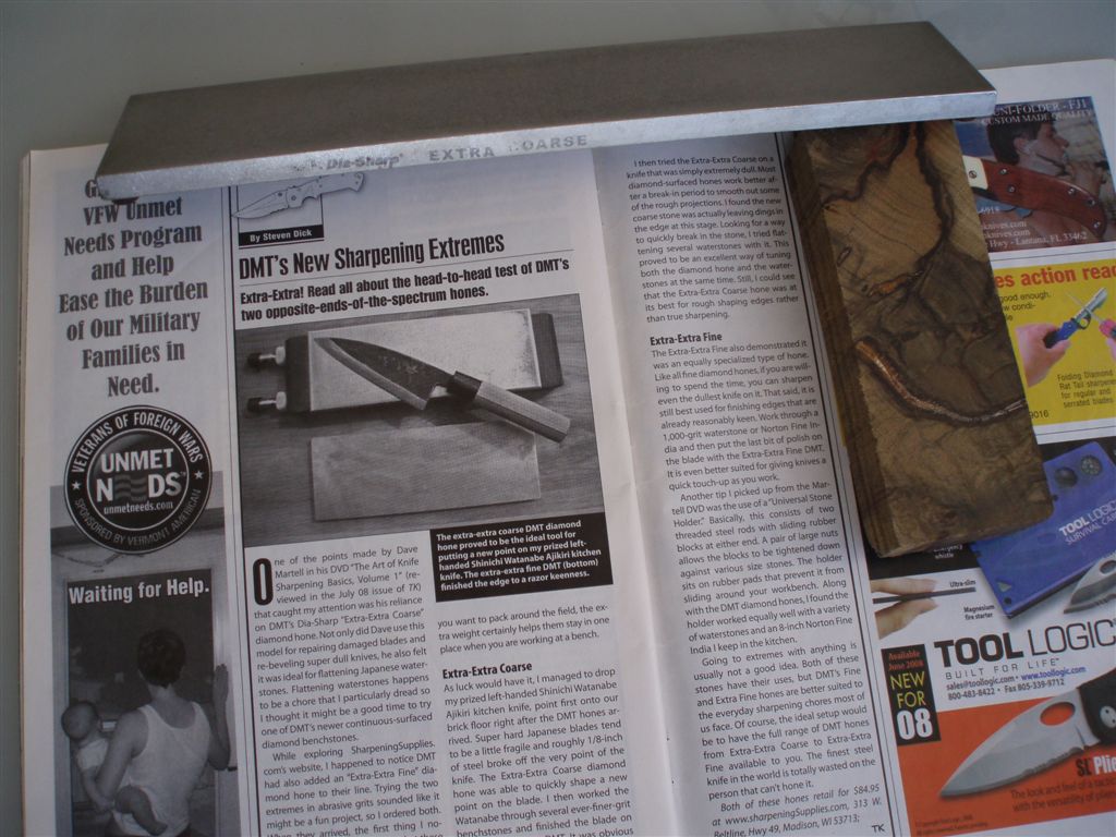

В журнале " Tactical Knives " рекомендуют выравнивать поверхности японских камней на алмазных брусках DMT Extra Carse , как показанный сверху .
акзуб 022.jpg [ 145.28 КБ | Просмотров: 7205 ]
 Заголовок сообщения: Re: Точильные бруски.
СообщениеДобавлено: Пт май 21, 2010 11:15
Ну это, имхо,извращение....
Вот для примера.
http://www.sarmik.ru/index.php?productID=811
http://www.konusplus.ru/utensils/26/goods/345
eskal , журнал не призывает покупать DMT для выравнивания :mrgreen: .Это дополнительное их применение .
СообщениеДобавлено: Пт май 21, 2010 12:06
Да я понял :wink:
Но это, как каким нибудь лимитовым ножом, консервные банки вскрывать :evil:
