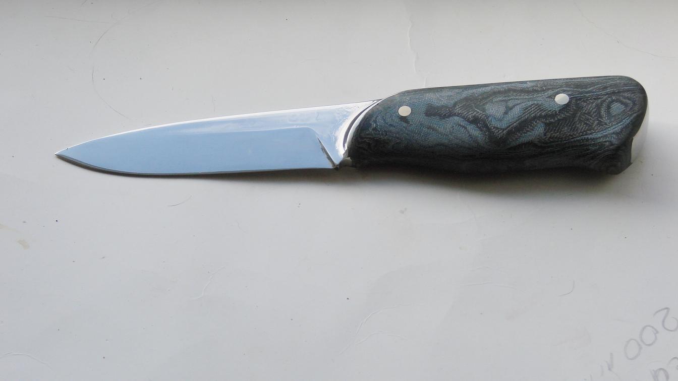

95х18+сварка+ковка+джинсы
DSC04996.jpg [ 83.75 КБ | Просмотров: 10099 ]
DSC04994.jpg [ 39.82 КБ | Просмотров: 10099 ]
DSC04993.jpg [ 50.49 КБ | Просмотров: 10099 ]

Нож, как и водится у ДД, отличный, фото - г...но. :D
 Заголовок сообщения: Re: Крайний от дД
СообщениеДобавлено: Сб апр 09, 2011 18:58
Николаич то спец,даже на таких отвратных фото разглядел что нож отличный.Впрочем по другому и быть не может.Я просто к тому что хочется разглядеть поподробней а не получается.

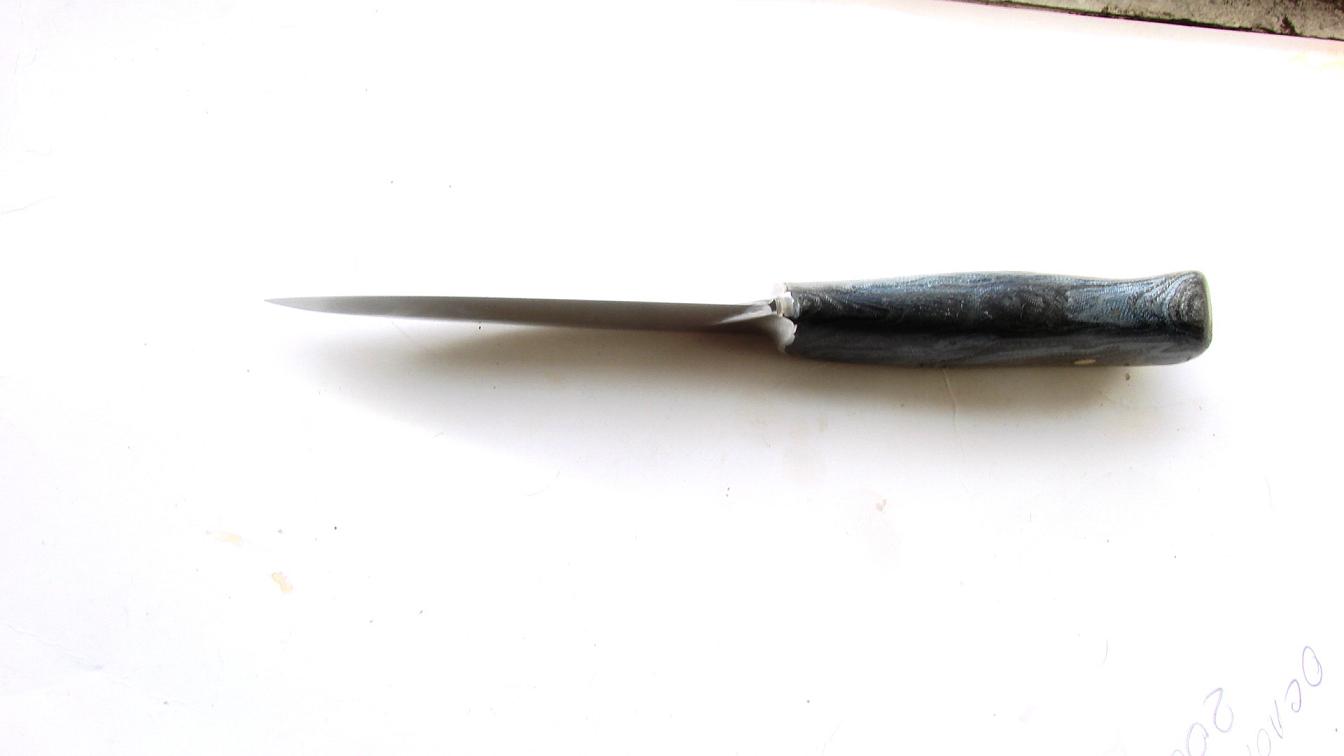

Лучше не могу.Раньше знал 4 вида монтажа - всадной,сквозной,накладной и комбинированный,теперь оказывается есть еще один Дедовский
DSC04991.jpg [ 56.73 КБ | Просмотров: 10085 ]

Классный:) Хыщщщный такой,и полировка отличная! :mrgreen:
D2Z
СообщениеДобавлено: Сб апр 09, 2011 20:04
Он не полированный,это шлифовка с мягким финишем.
СообщениеДобавлено: Сб апр 09, 2011 20:29
Мощный на вид, но ТТХ было бы неплохо :wink: :D :D .
СообщениеДобавлено: Сб апр 09, 2011 20:41
Идея больстера понравилась, микарта нет.
я бы сказал - "Дедовский Интегральный" :D

Интересный нож, понравился.
Он для тестов делался,строго по тех.заданию и с рукоятью попадающей под накладной монтаж,РК до 0,5 то есть в 0,сталь пластичная но твердая,вес в 130кг выдерживает,царапает стекло но без фанатизма,при боковых нагрузках РК пружинит на грани загибания,правится в два движения как финка,клин - классика брака но сам нож тяжеловат.Вроде все.

Во ,блин, чё деетцца на белом свете ! Дизигн мне очень по душе пришолся ! Джинсы чёт (имхо) странновато смотрются.Да и толщибельность, на мой непросвещённый взгляд ,излишня (судя по последней фоте) . Но нож мне всё равно пондравился !

D2Z писал(а):
...клин - классика брака...
Я вот это не понял.

если кто не узнал - это экстестовый ножиг !
Будем надеяться что всё таки не экс а тестовый.Может кто нибудь возмёться провести тест.Лично мне он интересен.
