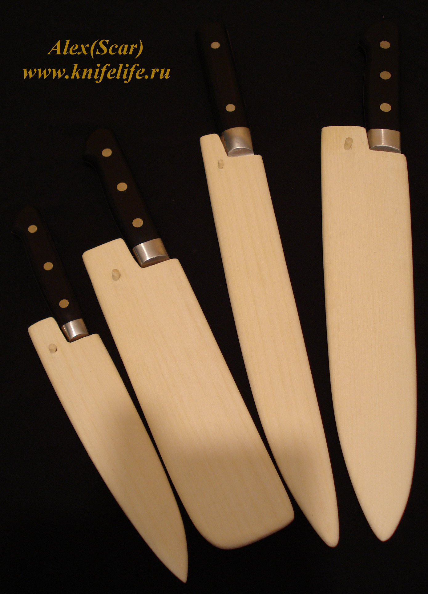

И вот они:

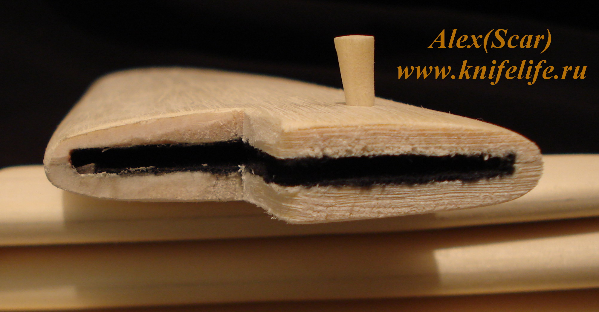

чтобы ножи произвольно не выходили из ножен, по-японски сделал деревянные шпеньки! 8)
DSC03155.jpg [ 388.13 КБ | Просмотров: 33721 ]
Традиционно японцы используют магнолию или осину. Магнолию найти даже не пытался, а вот осиновые наличники купил в строительноммагазине легко!

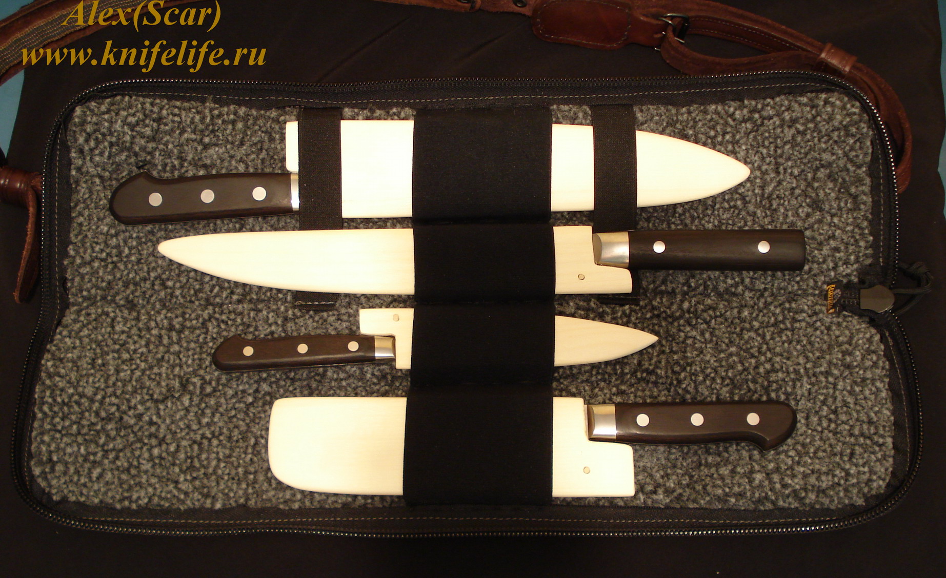

Чтобы ножи не царапались, изнутри проклеил черной хлопковой тканью(пожертвовал свою футболку :) )
DSC03161.jpg [ 347.81 КБ | Просмотров: 33721 ]
чехол Maxpedition 19". Пришлось дорабатывать - пришил антабки для ремня, и дошил резинки внутрь

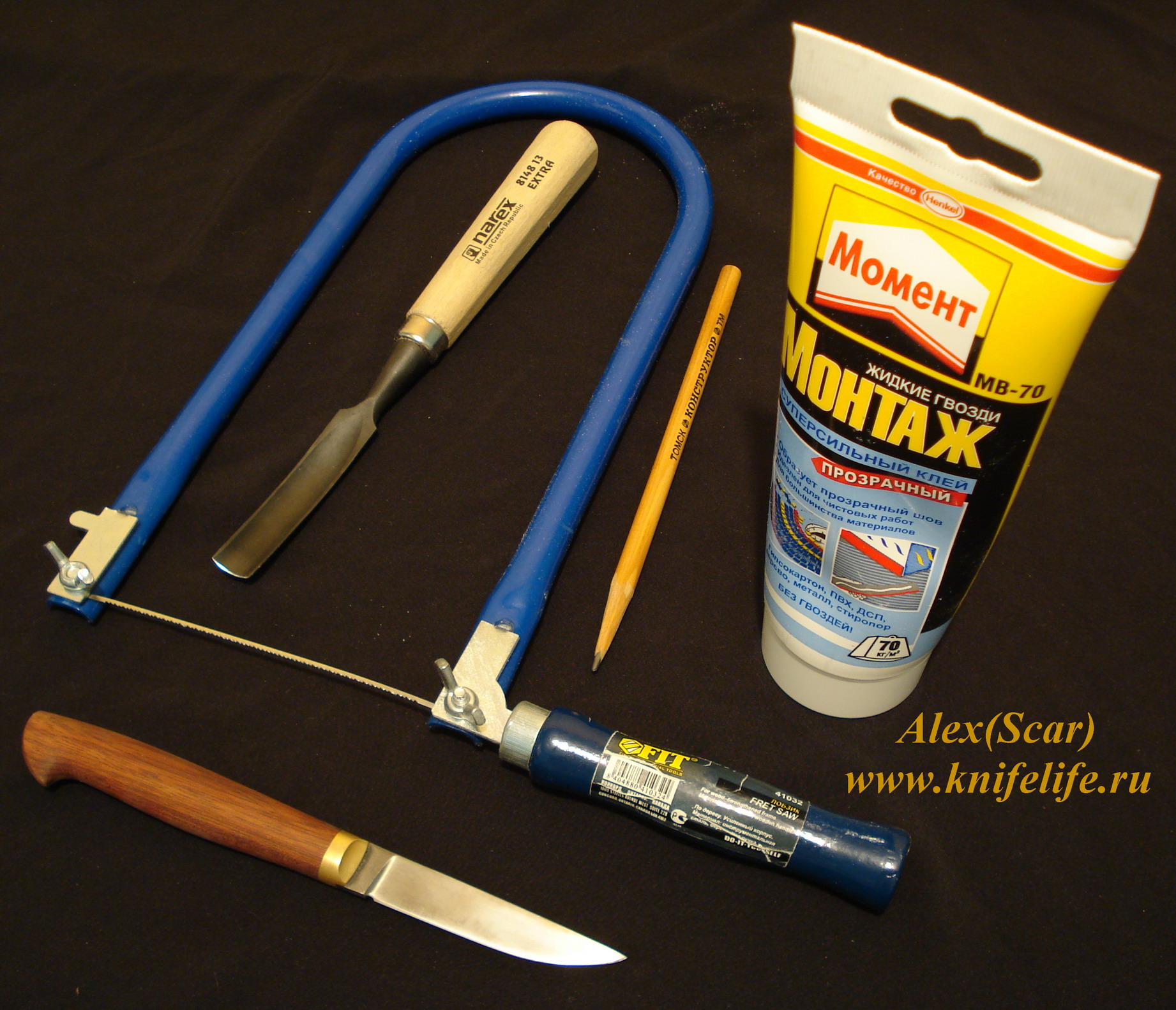

а это все, что понадобилось для изготовления: чешская стамеска(дорогая собака -800р), лобзик, чебурковский маленький дамасковый фикс, карандаш и жидкие гвозди. Осиновые наличники фотать не стал! :lol:

А как удалось заделать торцы чехлов со стороны острия?
Впечатление, что это не наличники были, а заготовки под размер ножей.
Не понял вопроса... В каком смысле заделать?

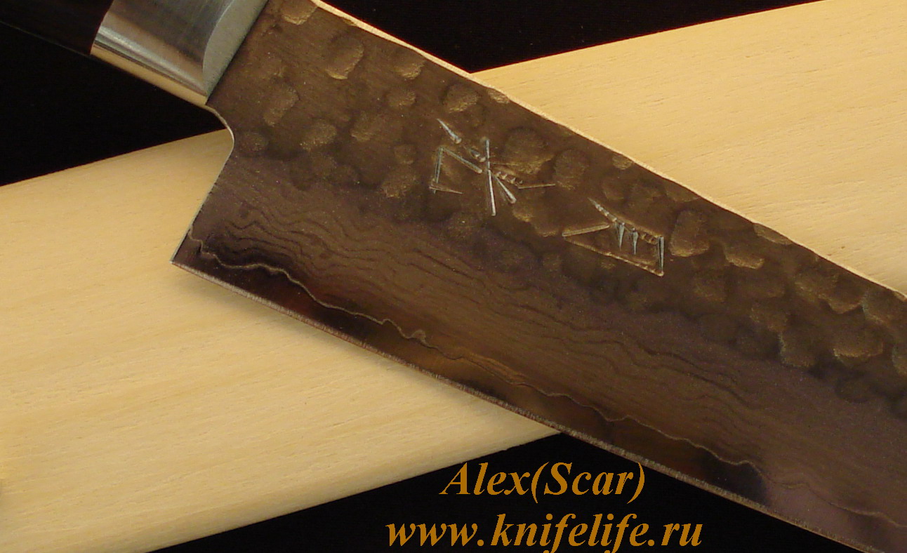

Ножи Gekko(guyto, nakiri и petty), VG-10 в обкладках их 16-слойного дамаска со следами кованины. Слайсер - Kasumi VG-10 в обкладках 32-слойный дамаск.

А-а-а! Понял. Видимо наличник был абсолютно плоским с обеих сторон. Просто щас стали выпускать наличники в виде не глубокой буквы П.
А х/б матерал приклеивали к дереву?
 Заголовок сообщения: Re: Одел Своих красавцев! )))
СообщениеДобавлено: Вт апр 27, 2010 11:37
Теперь понял вопрос! :)
Наличник такой и был - с одной стороны соскругленными углами, а с другой п-образный. просто я выбирал паз на лицевой гладкой стороне, а потом склеил и обстругал.
Да, прилкеил Моментом.
