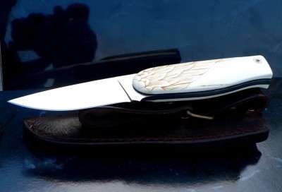

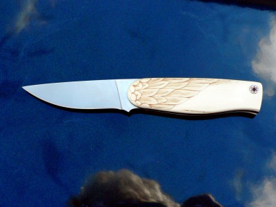

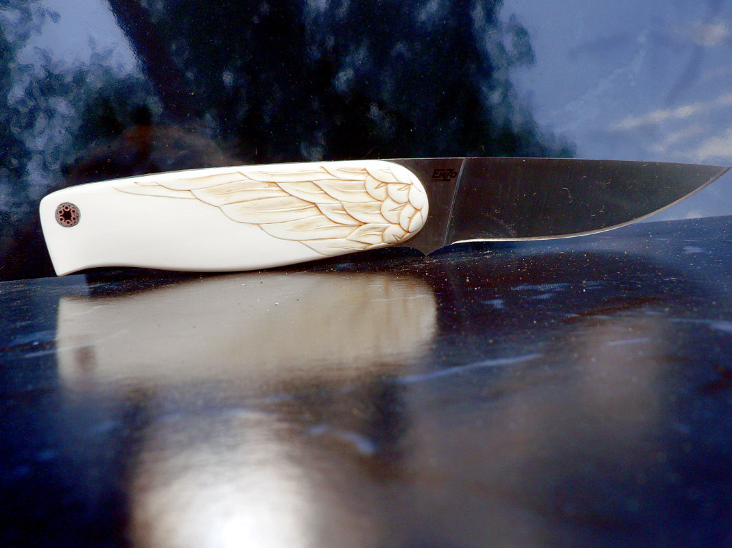

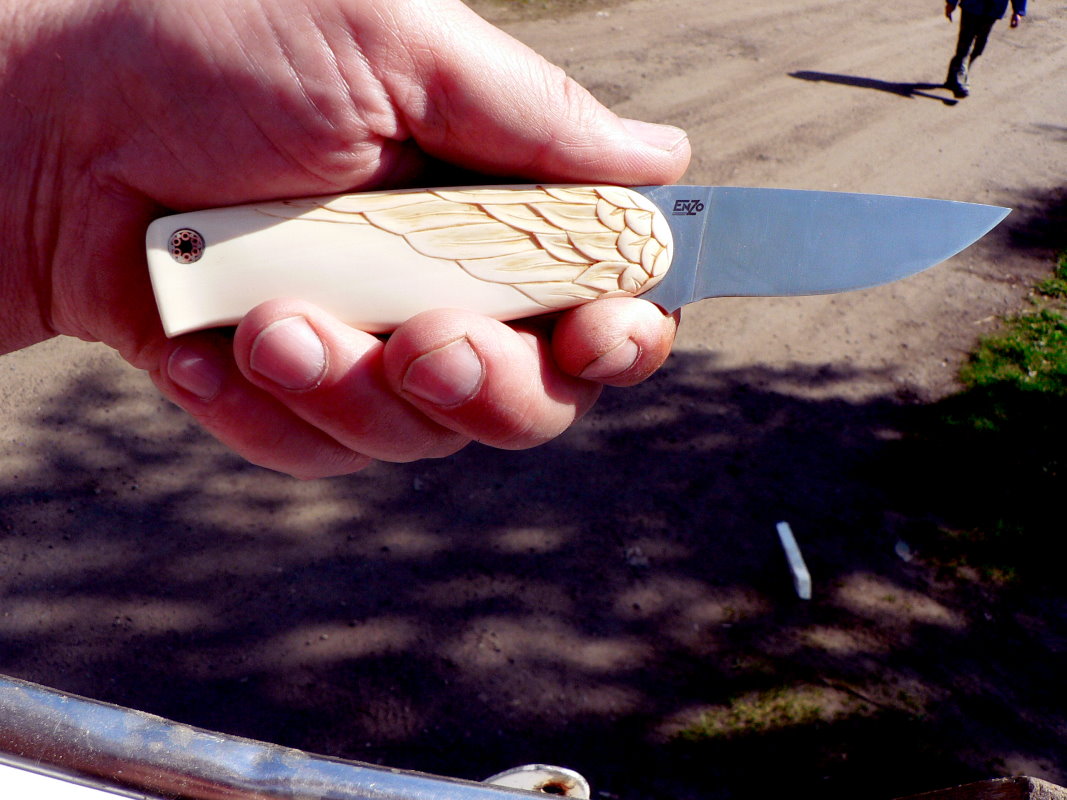

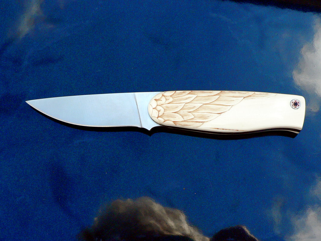

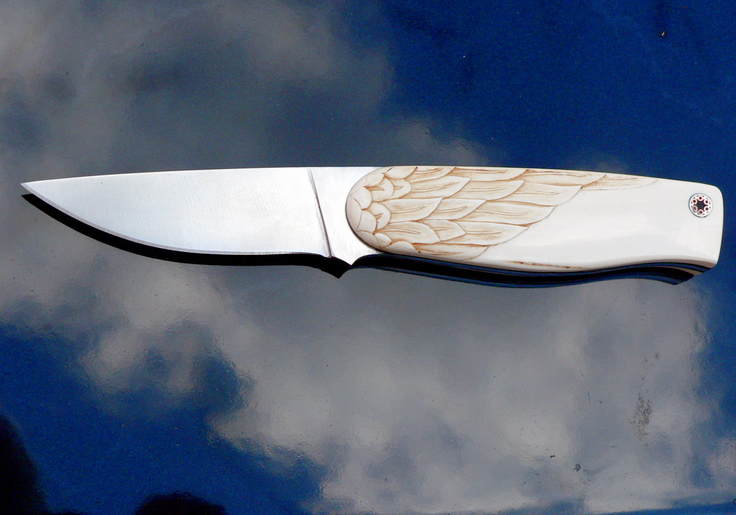

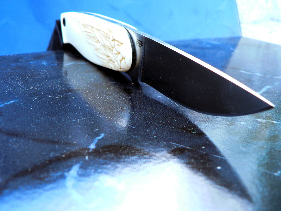

Табуретка что ты вьёщся да над моеююю головой. (далее по тексту).
Много раз оплёванный клинок ENZO.
Длина лезвия: 85 мм Ширина лезвия 23 мм Толщина лезвия: 3.6 мм Общая длина: 191 мм Вес: 74 г. Диаметр и количество отверстий: 2x4.1 мм, 2x4.65 мм, 1x6.4 мм Сталь: D2 (C 1.55%, Mn 0.3%, Si 0.3%, Cr 12%, Mo 1% Hrc 60-61)
Накладки, бивень мамонта, внутренние штифты, тонировка чаем.
Назван, Крылатым. (типа быстро, быстро полечу к новому хозяину)
И вновь звучит песня про табурет.

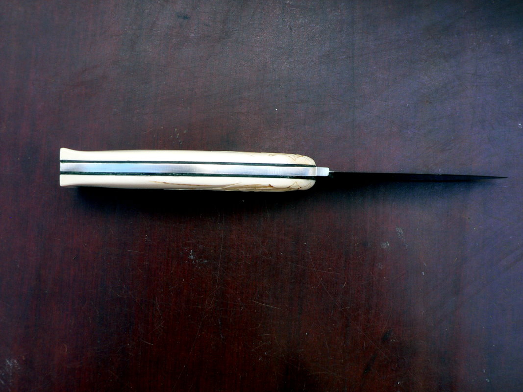

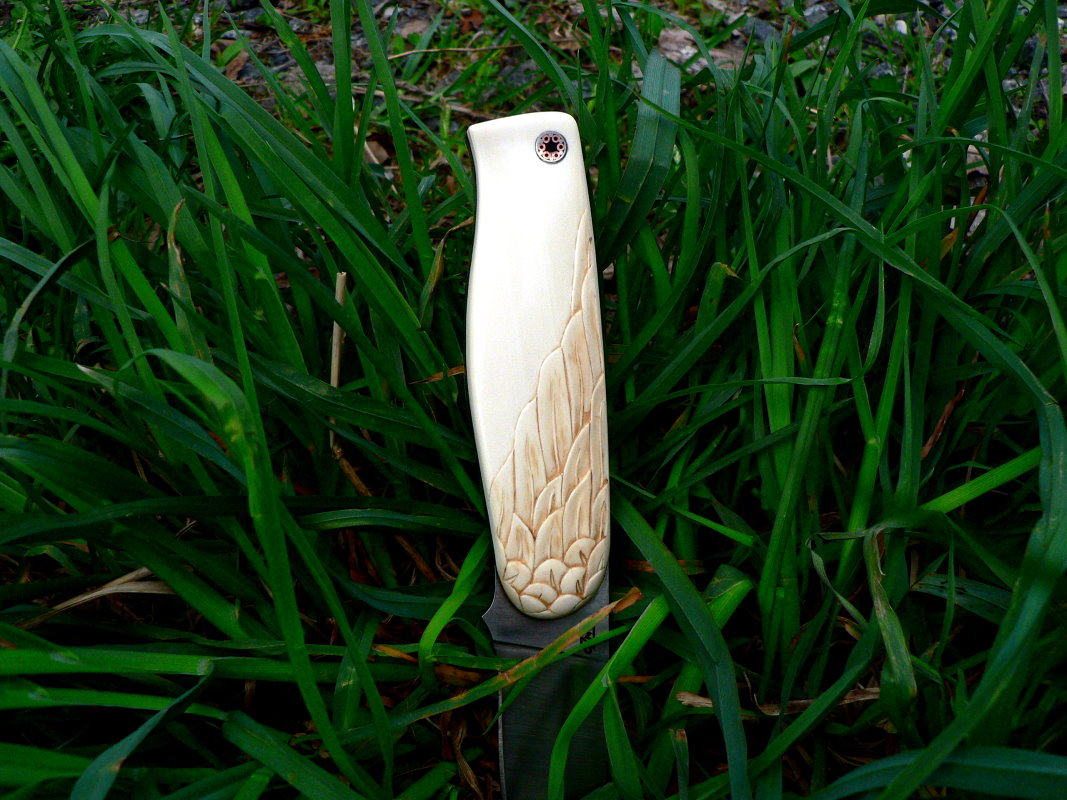

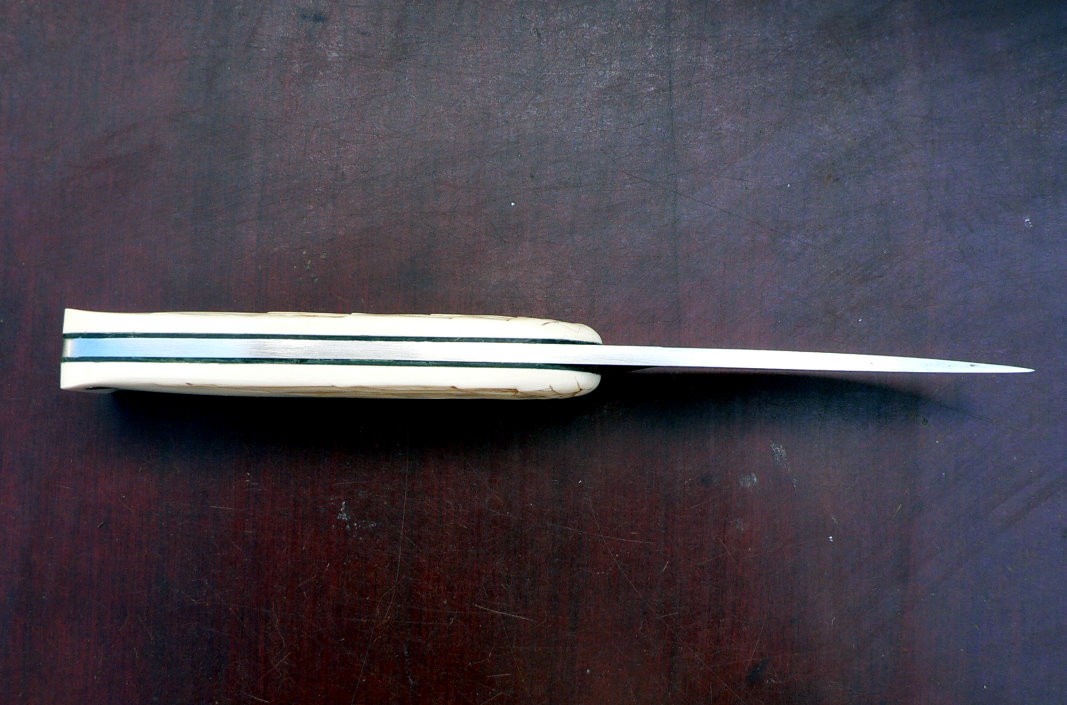

Ещё фото.

Нормально приоделся.И резьба отменна.Вот с прокладками я чёт недопонял-зачем ?Ради толщины ножа,или это технологически необходимо?Про закругление солидарен.Крылатый мамонт-прародитель пегасов.

Не стоит ИМХО к словам сильно цепляться. По-моему, хорошая работа, гармонично и красиво.

Очень хорошая работа. Мне всё понравилось.

СообщениеДобавлено: Чт май 20, 2010 10:39
Да ну их, зануд!
Отличный рабочий клин.
А в такой классной одежке - вааще ништяк!
И проставки ИМХО в тему и резьба отлично сочетаются.
Имя классное - даже когда ты большой и тяжелый, (хотя бы в детстве), мечтаешь летать!

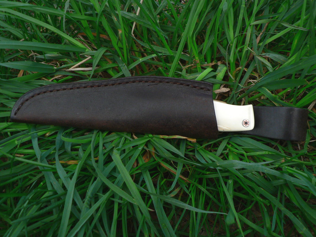

Можно было бы только ножны чутка украсить, (слишком простые для такого ножа).

xaret, ловите ножку от табуретки. Не по качеству исполнения, оно на высоте, а по.... ну, дизайнерскому решению, что ли.. При первом же взгляде что-то царапнуло глаз. Присмотрелся - вон оно что... Хвост рукояти с пином вызывает ассоциацию с птичьей головкой, а крылья растут от хвоста к голове... Диссонанс какой-то. Простите, может я зануда, но мне так показалось. :)
Тоже об этом подумалось,но не стал писать,.... будем считать, что клинок, отнял крылья у голубя :D
Когда делал, заметил сходство с головой птицы и неправильности крыла. Посчитал что так
будет лучше. Если был бы ещё такой клин, можно было бы сделать наоборот.
Пингвин птица гордая, пока не пнёшь не полетит.
