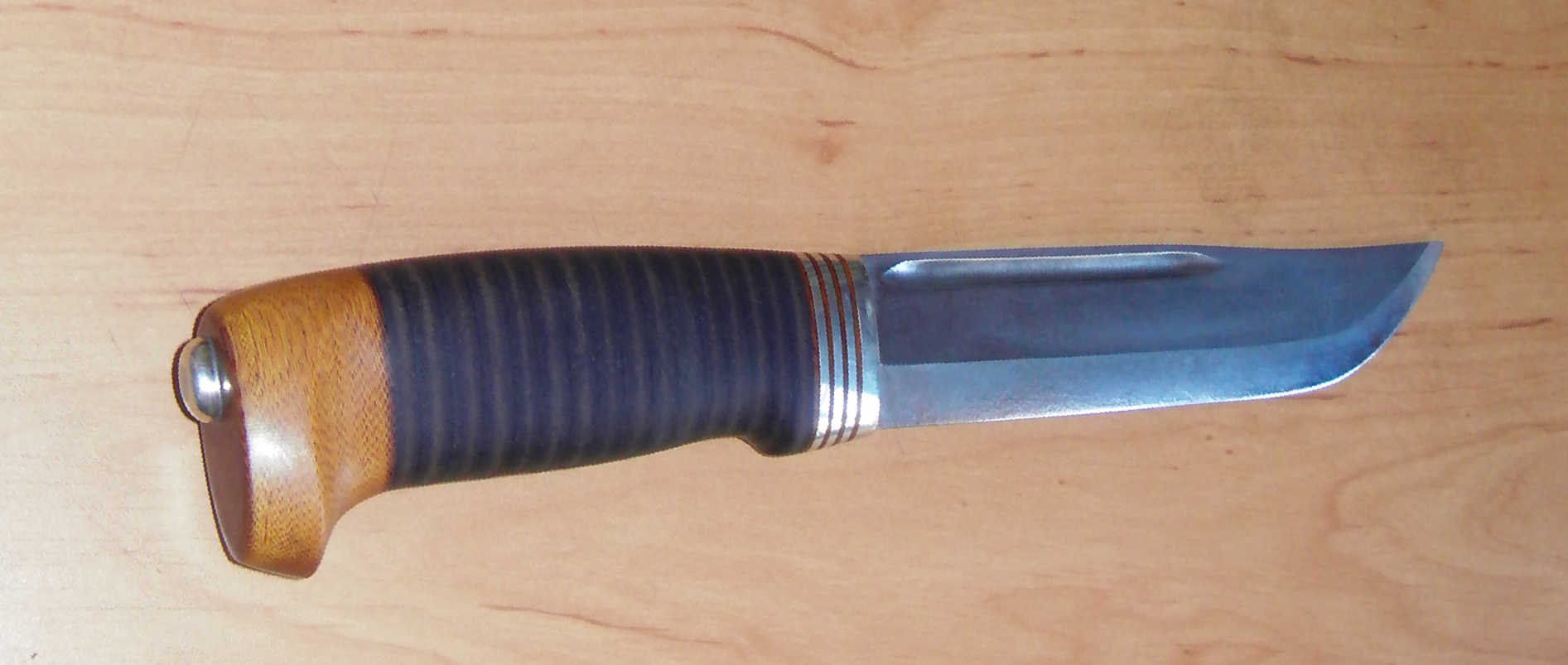

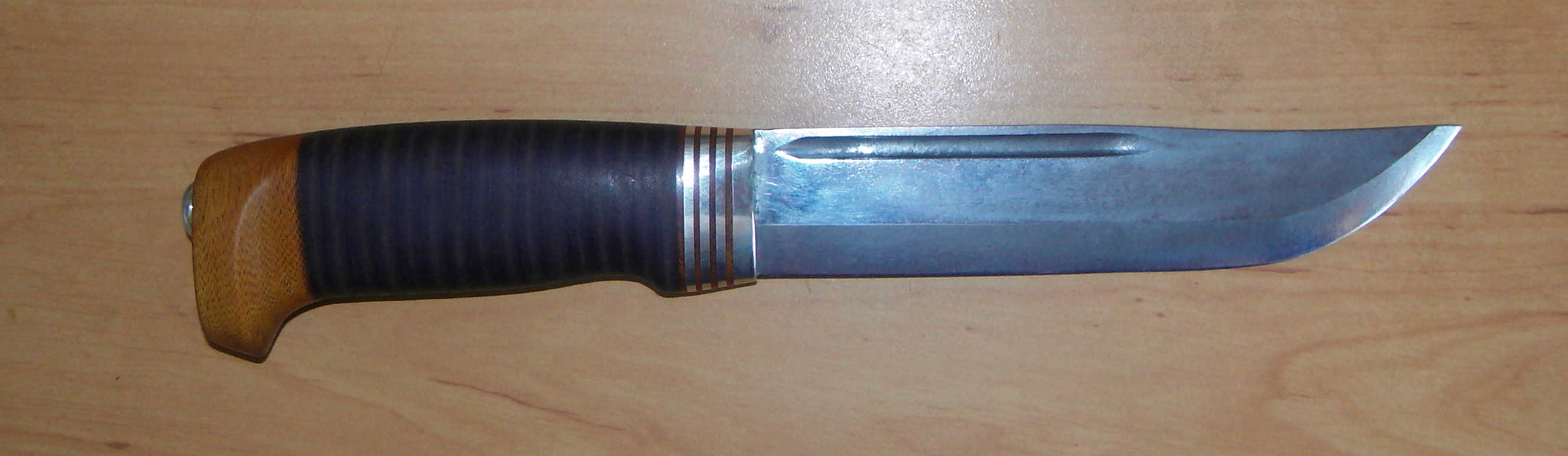

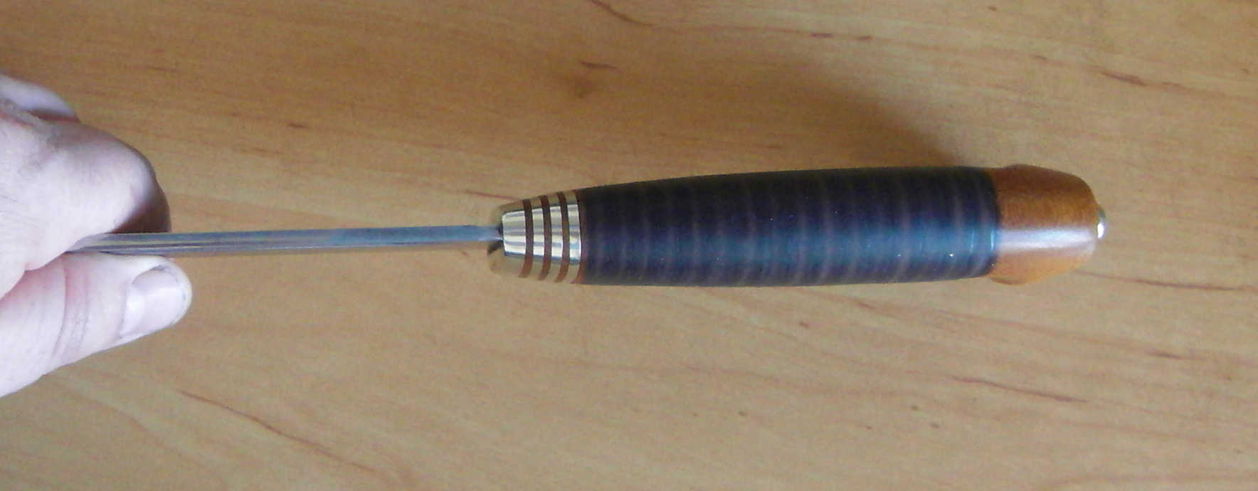

На самом деле, подозреваю, на лапинпуукко он смахивает весьма отдаленно - но как ещё обозвать финкообразный нож с широким клинком, не знаю :)
Итак, ТТХ: клинок 160мм х 32мм х 3мм, углеродистая сталь. Рукоять123мм. Вес 210 грамм
Клинок - переделанный Лаури Леуку: сделал его чуть поуже, добавил "щучку" и долы.Рукоять - нейзильбер, наборная кожа (пропитана карнаубским воском) и текстолит. Текстолит желтенький, со временем станет коричневато-оранжевым (через год где-то, проверено). Монтаж сквозной, расклеп на нейзильберовой шайбе (не покупная, сам точил). Делался в качестве большого лесного ножа, хотелось нечто среднее между леуку и финкой. Ножен пока нет.

Смотрится мощно и добротно. Работа аккуратная. Мне лично режет глаз задранная вверх линия спинки рукояти.
Мне наоборот - "грибок" кажется излишне массивным. Хотя по фотографиям лично для меня всё субъективно, пока в руках не подержишь - толком и не поймешь.

Это массивный рабочий нож. Для тяжелых работ. Обязан быть крепким. Таковым и есть!
Хорошая пара к леукко.

Кожу пропитывал карнаубским воском, на горячую - проверенный метод. Насчет задранной спинки рукояти - подсмотрел у самых что ни на есть аутентичных финнов, очень удобно, повторяет изгиб ладони. Насчет пары к леукко... Скорее, наоборот - к маленькому пуукко: ветку им срубить не проблема, а вот картошку почистить удобнее всё же коротким клинком.
Так эргономичнее и для реза удобнее, вот например мора:Изображение

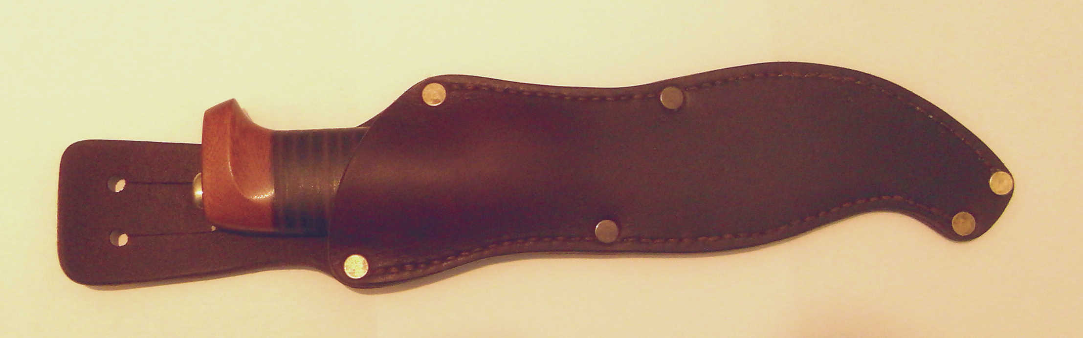

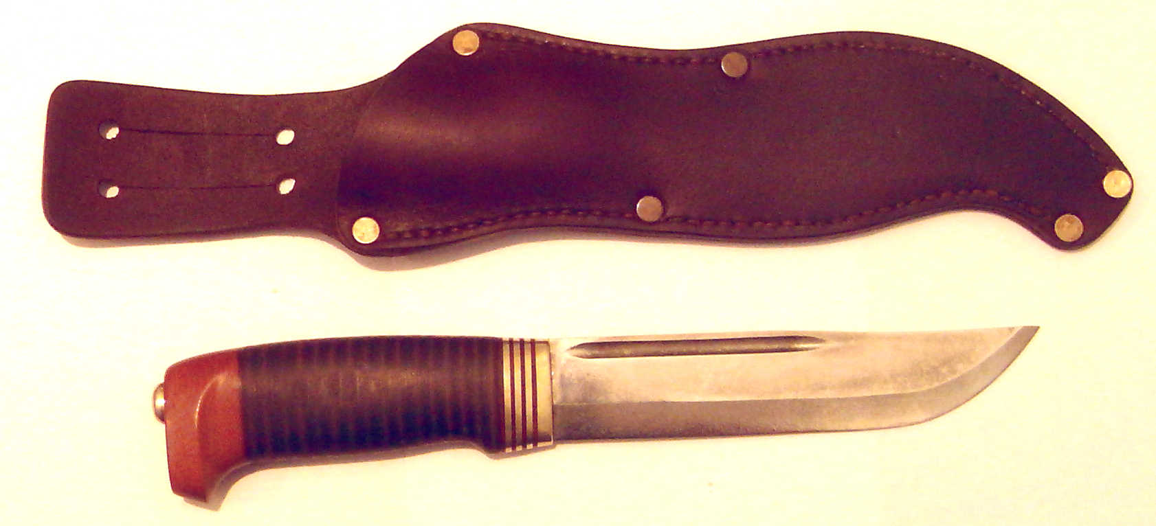

А вот и ноженки поспели!
На втором фото цветопередача лучше получилась: они такие примерно и есть, коричнево-красные.

Отлично смотрятся и нож и ножны. А вот бы еще тиснение дать по коже....

Думал я насчет тиснения, но решил эти ножны без него;пусть максимально простой вариант будет...
