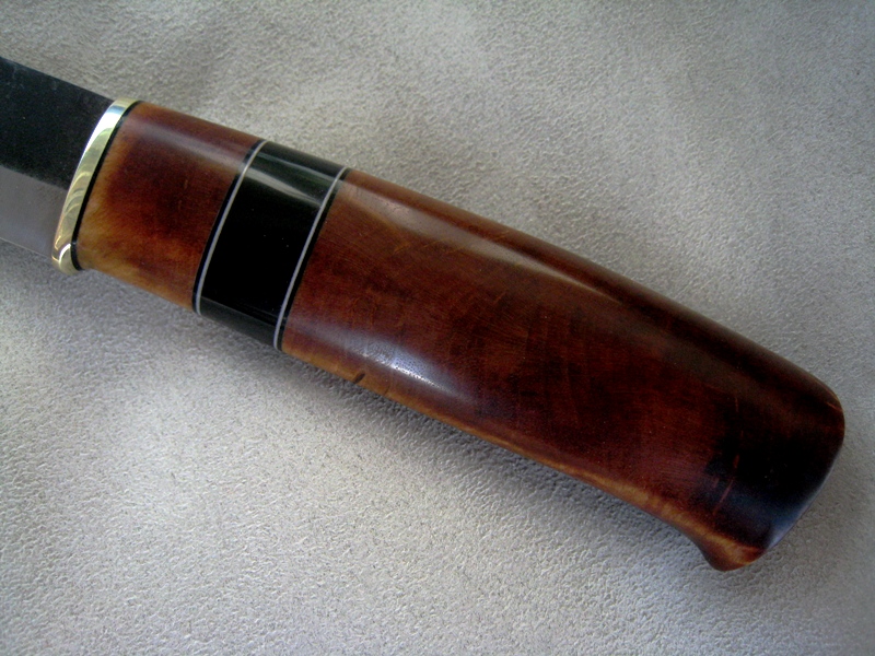

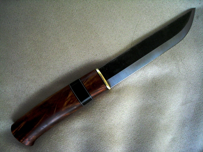

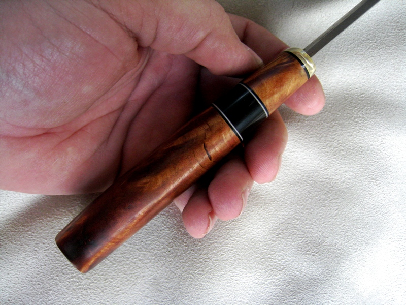

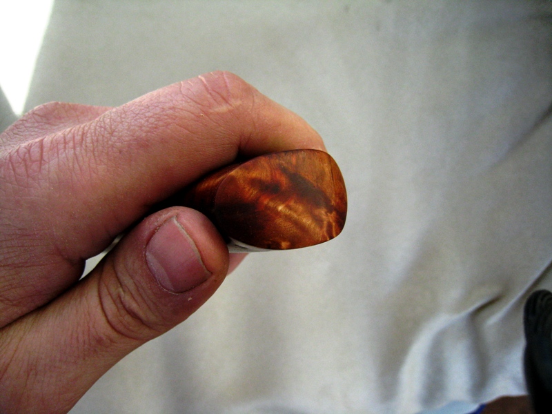

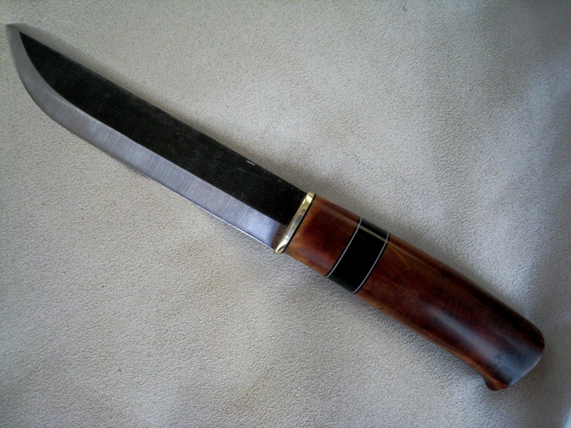

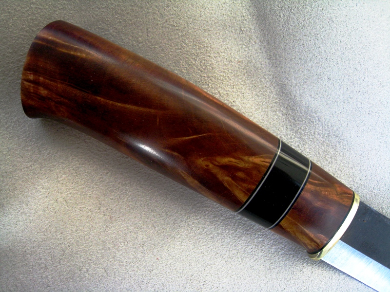

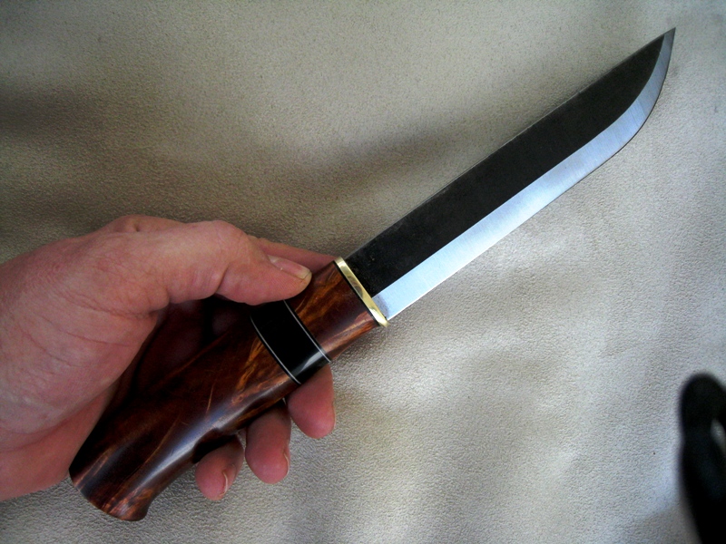

Ну, типа, бюджетный нож. Они у меня, правда, все более-менее бюджетные... Но этот я решил сваять из старых запасов - что отлеживались у меня в шкафу года 3. Ну что добро пропадает - а так нож получился!
Клинок, как видно из названия Лаури углеродка 145 (после мелкого тюнинха стал 143) х 36 х 3. Купил в свое время у Дениса на zadi.ru как и латунный больстер и фибру. Деревяшка - береза, недокап какой-то, от того и решил использовать в паре с этим клинком. Проставка из черного кореана - единственное из свежего пополнения, результат обмена с Напалмом - спасибо! Учитывая, что от деревяхи я ничего хорошего не ждал, я ее проморил отдуши все в той же неводной морилке. Вот и все дела! Итог, как обычно, меня несколько удивил. Не все получилось так, как задумывалось. Но, с другой стороны, нормальный такой рабочий ножик, вроде, вышел. :wink:
Вот фотки:

Это не недокап, а сувелька. И неплохо получилось.
 Заголовок сообщения: Re: Lauri
СообщениеДобавлено: Пн май 24, 2010 20:32
Да там были следы от веток, как капу положено - только ушли как раз под больстер. Видны в боковой проекции... :D То ли распил такой неподходящий, то ли, действительно, скорее сувель, чем кап... Да, пусть будет сувель! :D

Таких серьезных размеров финочка.
Всё как всегда чётко.
А полировали чем? Фибровым кругом?
СообщениеДобавлено: Пн май 24, 2010 21:18
Фибровый круг он легко может дерево подпалить - с ним надо осторожнее. У меня есть тряпичный - покупал в ОБИ. Иногда его использую. А этот нож доводил сначала шкуркой до 2500 грит, а потом полировальной пастой. Паста у меня неправильная - как однажды высказался тот же KU в мастерской на Ганзе. Я использую коричневую - что предназначена для полировки цветнины. Потому, что другой нет. Но для меня и эта вполне работает. И деревяху, кстати, не красит ничуть. Беру ее на тряпочку и заполировываю вручную. Без круга - потому, что и так получается. :D

красивая деревяшка получилась! как янтарь!
СообщениеДобавлено: Пн май 24, 2010 21:23
Ваш недокап оченьна красив :-)! Серьезная такая финочка получилась ..
Да, тянуло меня в свое время на крупные формы - запасся я такими клинками... Ну и сейчас, иногда, тянет... Да что там иногда! Покупать и использовать интереснее небольшие ножи. А вот делать приятнее что-нибудь больших форм - выглядит солиднее, маешь вещь... и удовлетворение получаешь пропорционально. :D
СообщениеДобавлено: Пн май 24, 2010 21:28
На самом деле, почему то мне напоминает какие-то картины старых мастеров. Цвет такой спокойный и структура дерева выглядит довольно живописно.
Береза даже в случае сувели довольно мягкое дерево, и структуру ясно показывает только после обработки очень мелкой шкуркой и после хорошей пропитки. Я с этой конкретной рукоятью просто задолбался - ее пропитывать. И в морилке так неплохо подержал - а она поры забивает конкретно. В масле для полка стояла рукоять 1.5 суток, и тиковым маслом пытался потом покрыть - так все выпивает и мутнеет! Поставил пропитываться - не берет. Обязательно ей что бы втирали! Ну я ее данишем домучал - он у меня из старых запасов, мутный и загустевший.
Вот отдохну, и еще разок данишем намажу, чтоб наверняка! Ну просто зараза дерево! :evil:

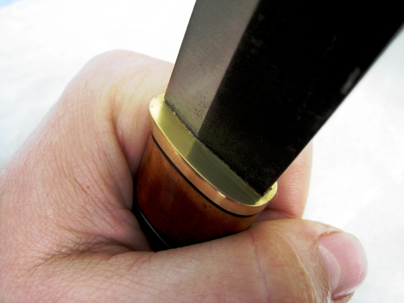

Хорошо. В одной цветовой гамме. С больстером зазоров нету? А то я помню намучался..
СообщениеДобавлено: Вт май 25, 2010 10:23
Насадил больстер довольно плотно - даже паять не стал в этот раз. :)

Хорошо получилось. Длина клинка то что надо, а то Lauri с клином в 95 см не хватает порой (( . Ну и углеродка рулит ))) .
СообщениеДобавлено: Вт май 25, 2010 13:39
Нормальный рабочий ножик.
А что в нём от фина, кроме клинка? :roll:

Ещё вопрос - а зачем ступенька на переходе больстера в обух? По-моему лучше когда прямой....
СообщениеДобавлено: Пт май 28, 2010 10:10
Может быть и лучше. Ступеньку специально не планировал, так же как в этот раз не отслеживал ее - так получилось. Она в данном случае как-то ни функционально не помешала , ни эстетически не зацепила. В общем, не буду утверждать, что это то самое исключение, которое подтверждает правило... Как вышло - так вышло. Как я говорил, форма получилась некоторым сюрпризом. А главным недостатком использования морилки ИМХО является именно то, что после выведения формы начерно и после использования морилки делать какие-то существенные изменения уже поздно - это может вылеться в не вполне уместную светлую полосу на рукояти... Это может оказаться хуже этого полутарамиллиметрового выступа больстера. :?
