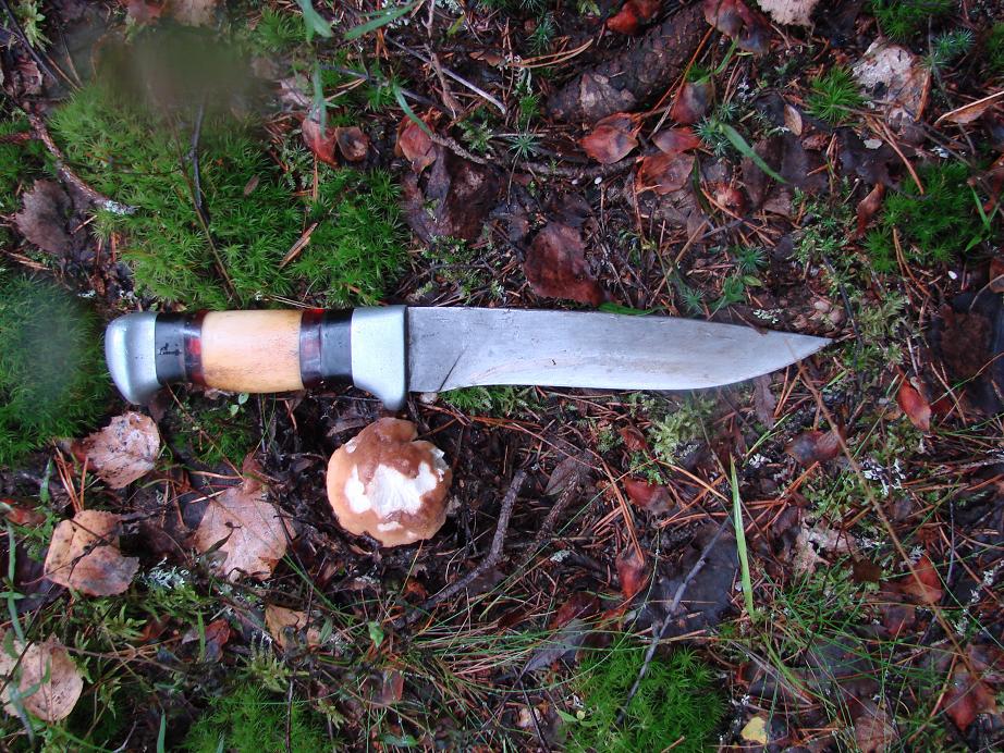

Привет Всем! Клин не мой,дерево - кап клена,монтаж-сквозной,расклеп,ножны хозяин сам сделает.

Дед, серьезный надежный нож получился. Какова толщина клина?
 Заголовок сообщения: Re: Таежный
СообщениеДобавлено: Пн май 24, 2010 18:18
миллиметров пять
СообщениеДобавлено: Пн май 24, 2010 18:19
Серьезно... Хороший нож.

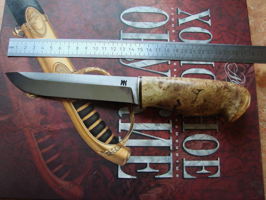

Как то он... НОКСом попахивает....
СообщениеДобавлено: Ср май 26, 2010 15:54
А этот :D
DSC02861.jpg [ 200.84 КБ | Просмотров: 5471 ]
