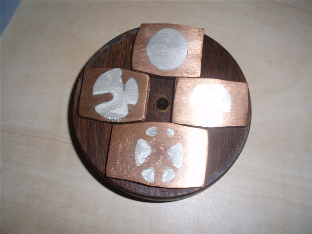

Начиная новый нож , всегда хочется придать ему какую-то индивидуальность, сохранив простоту , удобство и функциональность . Тут каждый сам решает вопрос о пропорциях - сделать нож сугубо рабочим без "украшений " или довести его до художественно - витринного образа . Посередине есть сбалансированные варианты и многие мастера на этом форуме прекрасно этот баланс находят .
Способов "приукрасить " нож есть множество и я часто жалею об отсутствии навыков выполнения ювелирных работ .Знаю мастеров международного класса , которые ювелирную часть заказывают специалистам . Ну а как быть простым смертным ? Маленнький опыт последних дней , когда я начал паять серебряным припоем без всякого специального оборудования и навыков показал , что некоторые элементы можно придумать и сделать самому .

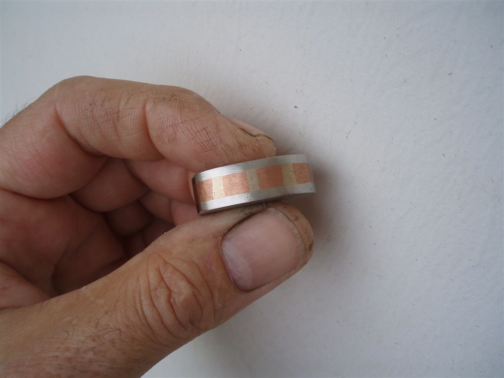

Заготовку под больстер я уже показывал .
акзуб.jpg [ 65.23 КБ | Просмотров: 5922 ]

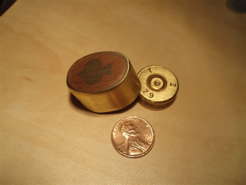

После этого сделал навершие с латунной стенкой , медным донышком и " фигурной дыркой " , которую залил серебрянным припоем .
акзуб 026.jpg [ 80.81 КБ | Просмотров: 5922 ]
Рядом вы видите отрезанную капсульную часть от патрона калибра .50 и одноцентовую монету США . Это для будующего ножа "Киллер " :mrgreen: . Начну его после того , как подберу клинок , а пока пришла еще одна идея .
Сейчас покажу . :D

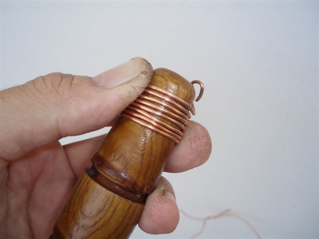

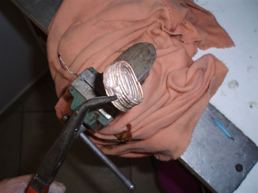

Взял медную проволоку и намотал ее на конусную рукоятку .
акзуб 040.jpg [ 62.33 КБ | Просмотров: 5918 ]

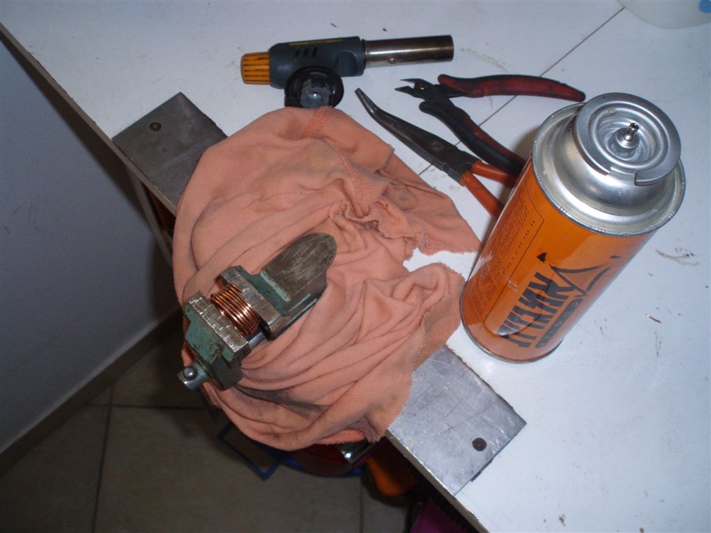

Придаем элипсную форму и с соблюдением противопожарной безопасности ( тряпка мокрая :D ) заливаем конструкцию припоем .
акзуб 041.jpg [ 96.84 КБ | Просмотров: 5918 ]
акзуб 042.jpg [ 86.25 КБ | Просмотров: 5918 ]

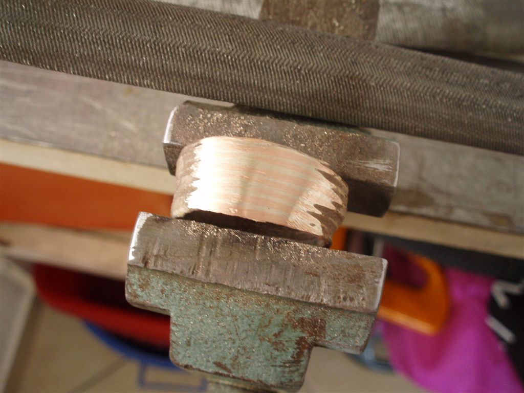

Дальше в дело вступает гавный инструмент ножедела - напильник . :D
акзуб 051.jpg [ 107.75 КБ | Просмотров: 5918 ]
В качестве донышка использую контактную пластину ( см. тему " Псевдомакуме " ).
акзуб 043.jpg [ 84.59 КБ | Просмотров: 5918 ]
Но это уже после выхода на работу . Дома была всего половинка электрода .

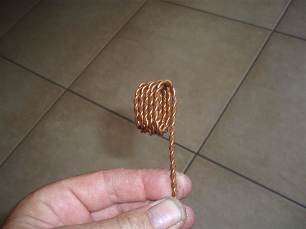

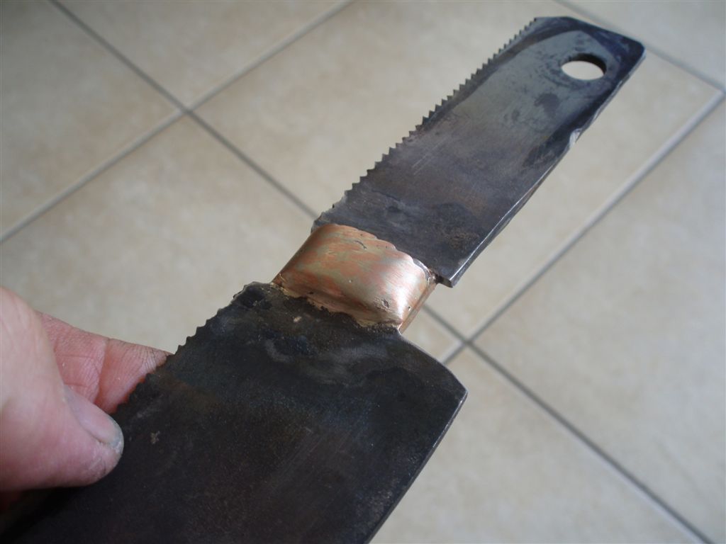

Маленькое дополнение . Подсмотрел у деда Димона сварной больстер из медной "косички " .Решил сделать .
акзуб 071.jpg [ 64.48 КБ | Просмотров: 5645 ]
А потом подумал , что настоящие лентяи ...пардон ювелиры :D , не будут сначала делать больстер , а потом подгонять его к клинку .Сделал выборку на заготовке будующего клинка , намотал на него косичку и проварил серебрянным припоем .
акзуб 074.jpg [ 63.65 КБ | Просмотров: 5645 ]
Конечно, больстер еще надо шлифовать и полировать ,но это после работы на самом клинке .
