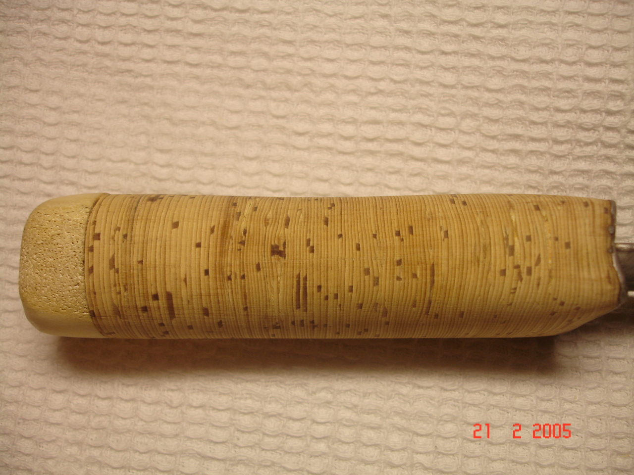

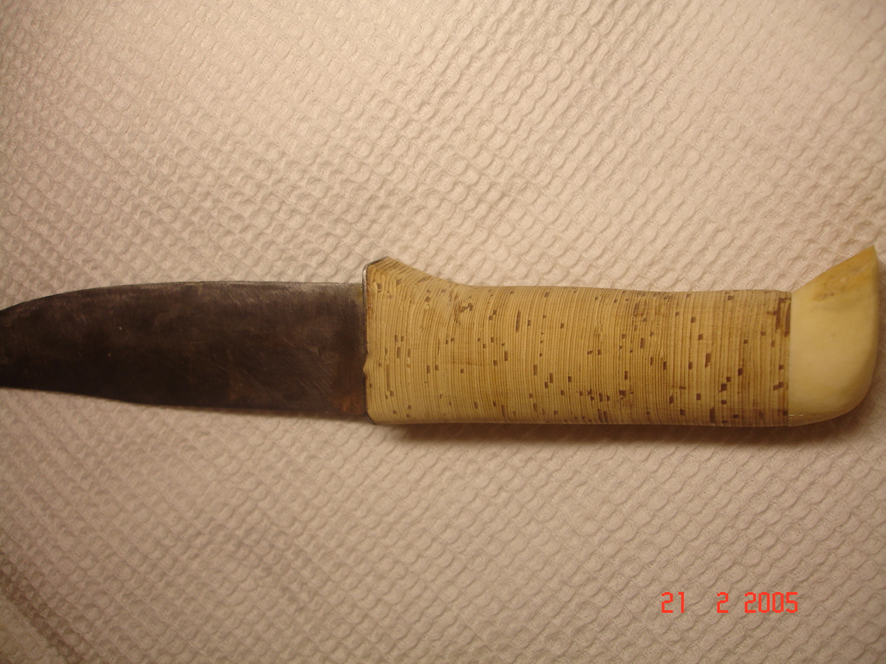

от решил попробовать самостоятельно сделать ручку для ножа, почитал в инете и решил выбрать бересту.
Но после работы с ним береста пачкается, хоть и не сильно но не приятно, приходится раз в месяц подшкуривать. А так же когда мокрая чуть садиться, а высахнет увеличивается. Вот не могу найти точного ответа чем бы пропитать.

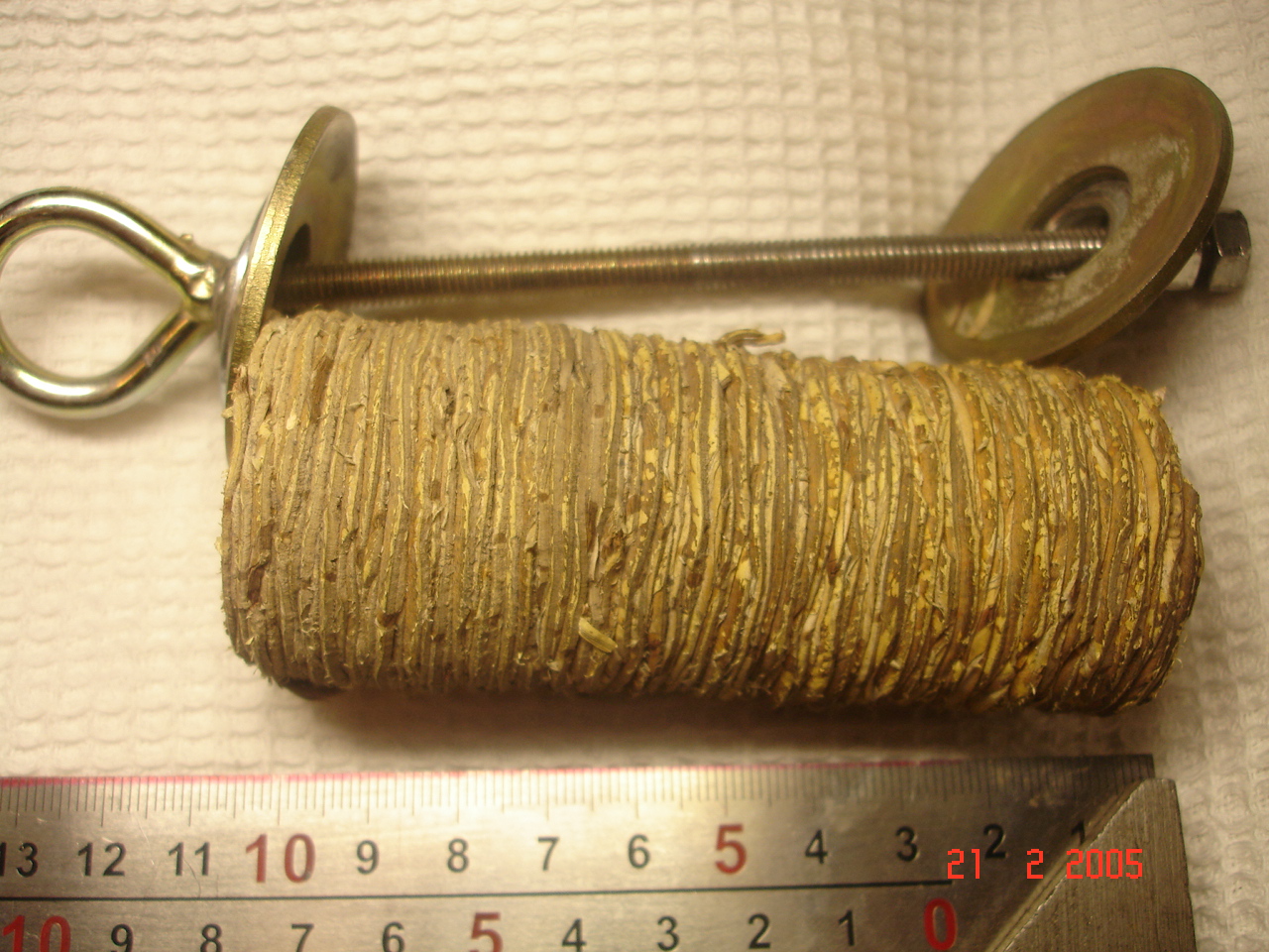

Сжимал бересту очень сильно, раза в 3-3,5 сжалась постоянно подбавлял, а вот про клей ПВА и др прочитал что в бересте достаточно своих веществ для склеивания.
Заготавливал в разное время, но самая прочная и гибкая она по весне в то время когда сок можно собирать (дед один подсказал)
Выкладываю фотки какими получались брикеты и подобная струбцинка для сжатия
DSC08770.JPG [ 615.33 КБ | Просмотров: 19117 ]
Помогите разобраться чем бы пропитать?

Бересту вроде как ничем и не пропитывают.
ИМХО. больстер всёж надо было не из бересты.

+1
Береста, IMHO, ничего и не впитает - натуральная пропитка березовым дегтем не позволит. Хотя то, что от влаги разбухает, компрометирует эту мысль.

на больстер поставил металлическую пластину но она оказалась тонкой на будущее учту
 Заголовок сообщения: Re: вот сделал ручку из бересты, не знаю чем пропитать
СообщениеДобавлено: Ср фев 17, 2010 22:19
Получается что металл "ищет опору" на бересте. А надо наоборот.
