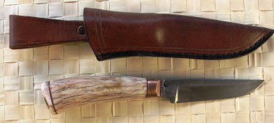

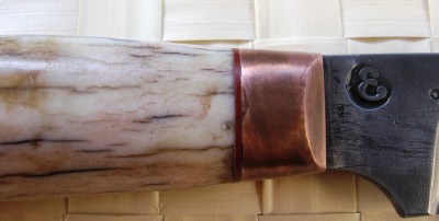

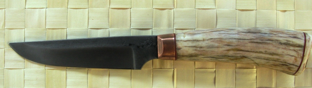

Добрый вечер. Выставляю на Ваш суд очередную поделку.Многократно переделанный нож.
Клинок УУ Антона Елистратова( куплен ну очень давно ) 110х24х4,5 клин по обуху, спуски 2/3 вогнутые. Рукоять - больстер медь, патинированная Блю Ганом ,рог оленя ( пропитка: чёрти чем только не пропитывал! ), фибра - 112х26 у тыльника и 20 у больстера.Монтаж всадной на 2/3 , тыльник на потайных штифтах. Ножны кожа. Ну а теперь фото.
Кстати! Табуретки совсем не нужны! Желающие могут кинуть рог лося! :D

Нож красивый, собран аккуратно, мне нравится.
 Заголовок сообщения: Re: Многострадальный ножик "УУ"
СообщениеДобавлено: Вт июн 15, 2010 20:24
А в чём проблема была?
Что за проставки между больстером и тыльником.
Нож понравился. Правда без проставок,по моему, было бы лучше.

Больше не заставляйте страдать ножик. Отличный получился!

Ножик неплохой вроде - не хватает еще вида сверху, чтоб оценить пропорции. Что там на тыльнике интересно. Ножны понравились - спокойно и надежно. Клинок не впечатлил. При такой форме клинка, полагаю, форма рукояти и общая форма этого ножа - наверное, самое лучшее, что можно было придумать.

Отличный нож. Тыльник бы закончить и ребра ручки побелить местами. :wink: ИМХО
