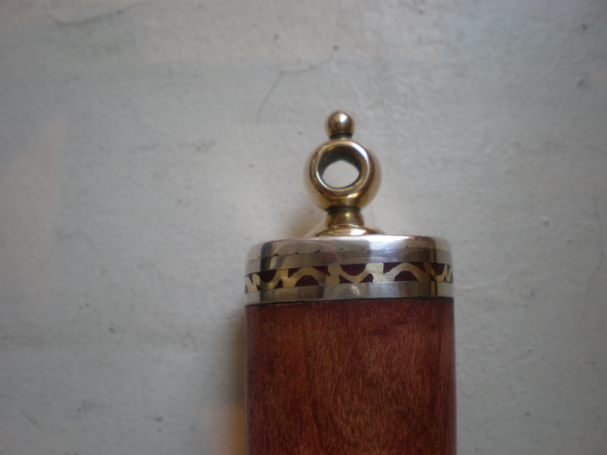

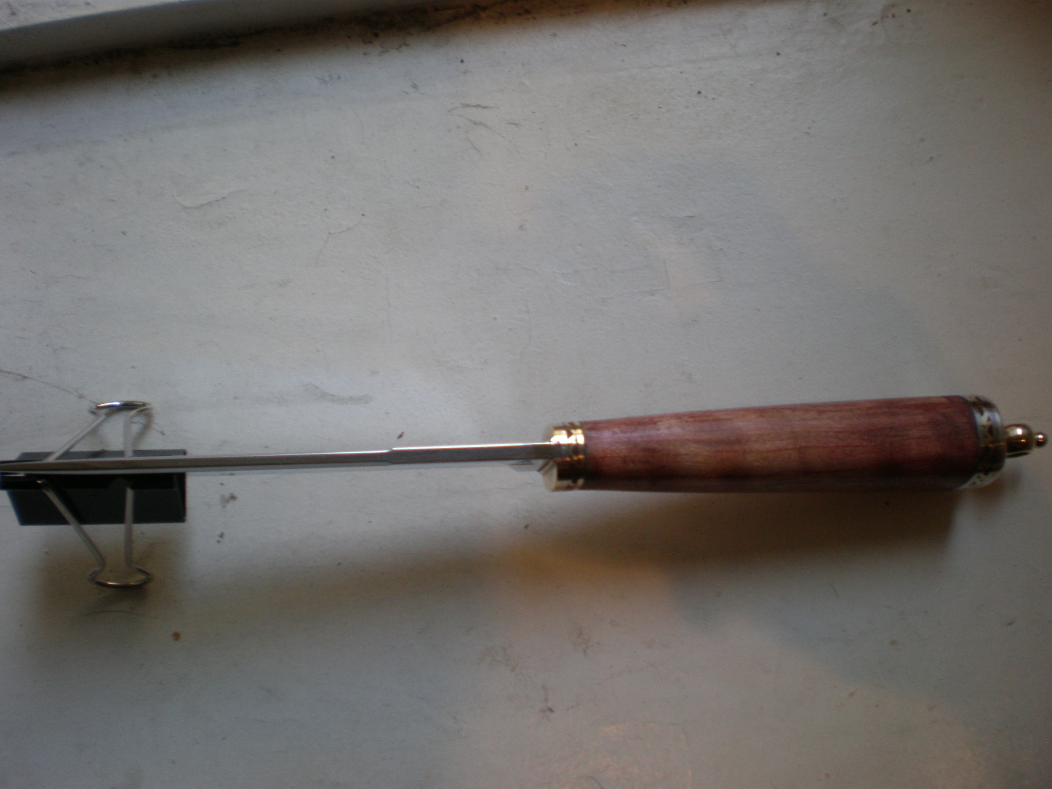

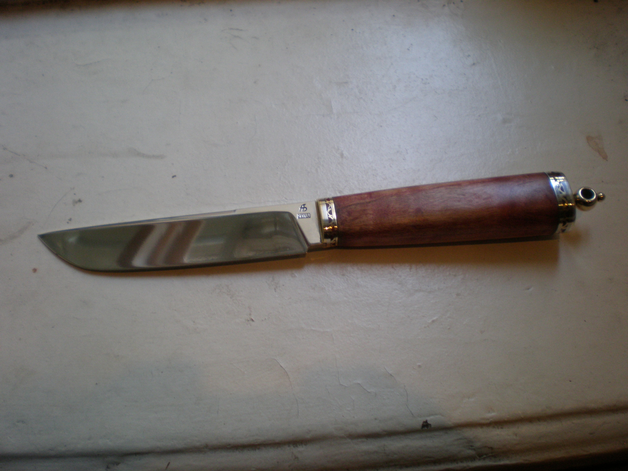

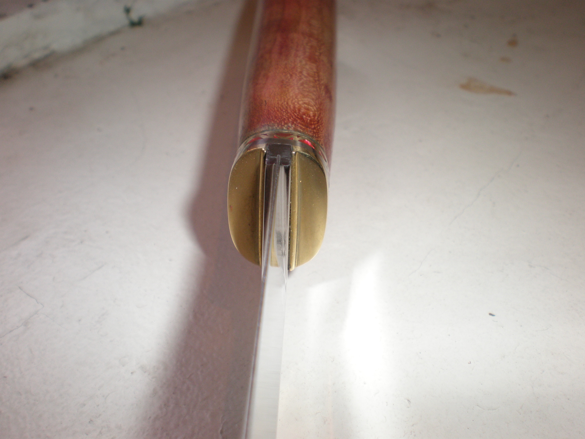

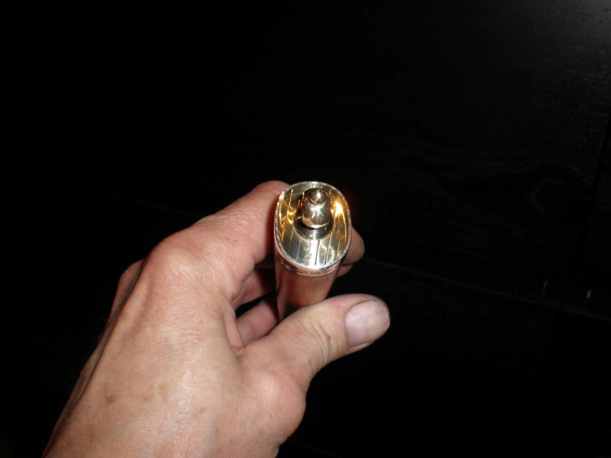

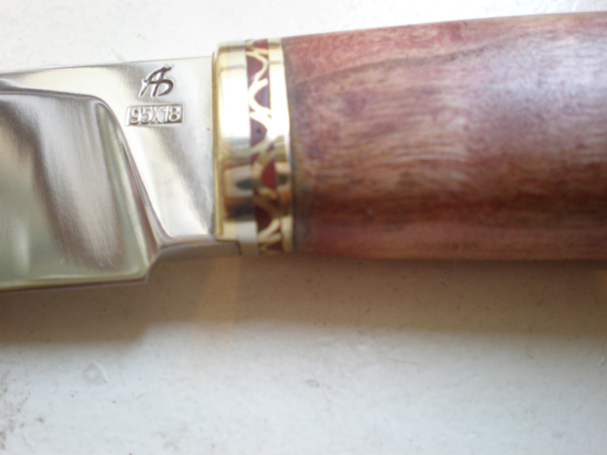

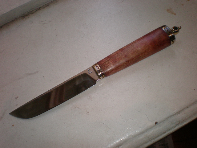

Клинок от А. Бирюкова, 95Х18, спуски вогнутые почти от обуха, длина клина 132мм, ширина 25 мм. Общая длина с пипкой под темляк 270 мм.
Фурнитура - латунь, мельхиор. Рукоять - вишня, стабилизирована в вакууме в шеллаке, чуть-чуть морилки, восково-канифольная мастика. Пока не заточен, наточу, как ножны пошью.
Имечко ножу дал "Степняк".

Пять баллов. Очень нравится. Ажурные больстер и навершие красивые получились. Расскажи, как делал?
Валера, найду топик про Гепарда, там есть раскладка подетальная. А так, вкратце: Две боковые проставки из мельхиора, между ними латунная. Обточены в пакете, чтоб одинаковые были, потом на средней латуньке надфилями нарезается гильошировка. Кода все собрано, заливается подкрашенным поксиполом, затем шлифуется начисто.

Очень понравилась тема с орнаментом по окружности (гильошировка).Просто,а как влияет на общее восприятие .

Класс, а почему Степняк?

Не знаю, какие-то ассоциации смутные, эта пимпочка на тыльнике, как на шлеме у азиатских воинов, в общем, что-то половецкое. Трудно объяснить, просто почувствовал. :)

Приятный нож. Все в тему. Особенно больстер понравился. Навершие тоже, хотя и погрубее, кажется, сделано. А вообще, хорошая работа и эстетически приятная.

Орнамент орнаментом, а на тыльнике вроде косичка зашлифованная, это как?
Тыльник крепится к рукояти двумя саморезами, которые закрываются латунной крышкой с темлячной приблудой. Крышка крепится по ювелирному - обжата, как камень серебряным кастом-оправой. Под рукой была готовая серебрянная прокатанная веревочка, Припаял ее к тыльнику, крышку обжал, а рельеф сточил, он был немного лишний, на мой взгляд.

В общем- целом здорово, гармонично, но прости за шпильку: ювелирная работа она требует точности, на крупном фото тыльника грубовато-рваным рисунок выглядит. Думаю в следующий раз выйдет лучше :wink: .
Вообще то не претендовал на ювелирное изделие, ножик делал. Да и зрение уже не то, а мелкоскопа, чтобы увеличение, как на фото крупным планом, у меня нет :roll:

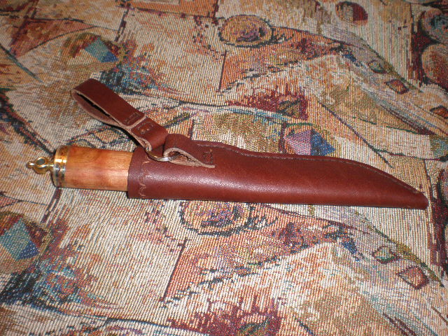

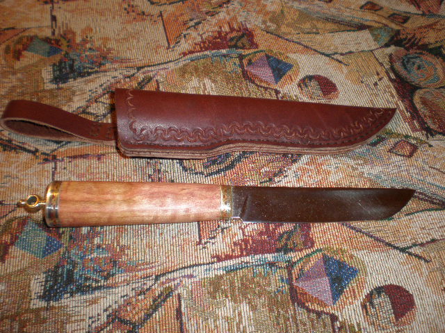

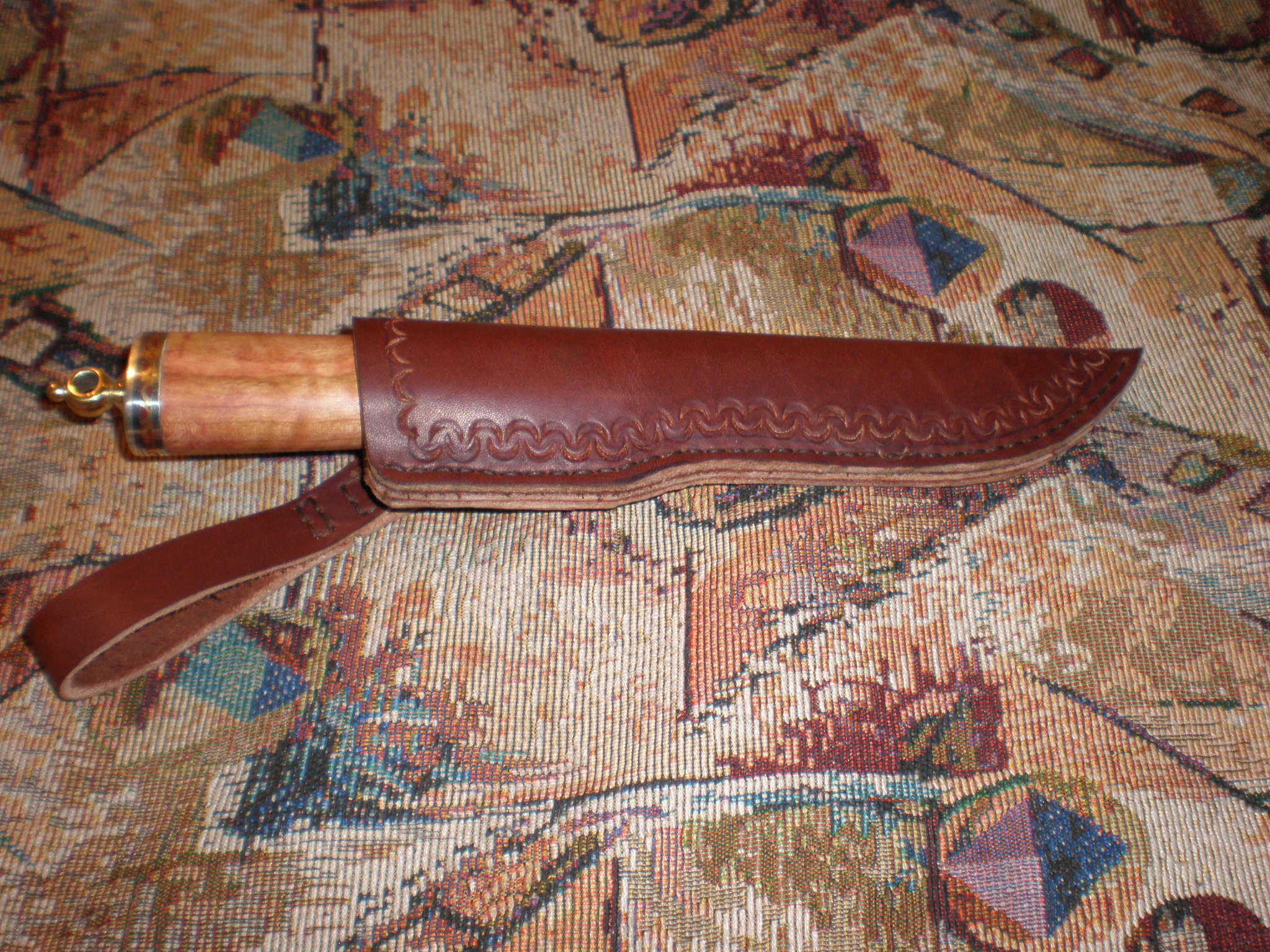

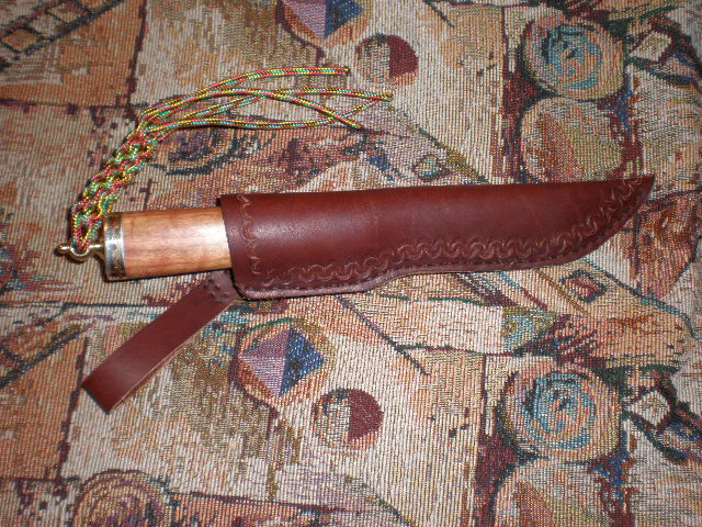

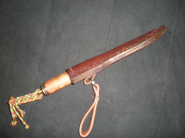

Вот, одел - обул Степняка.

Хорош и ножны под стать,а шов будете промазывать ?
Уже промазал.
