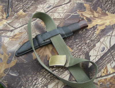

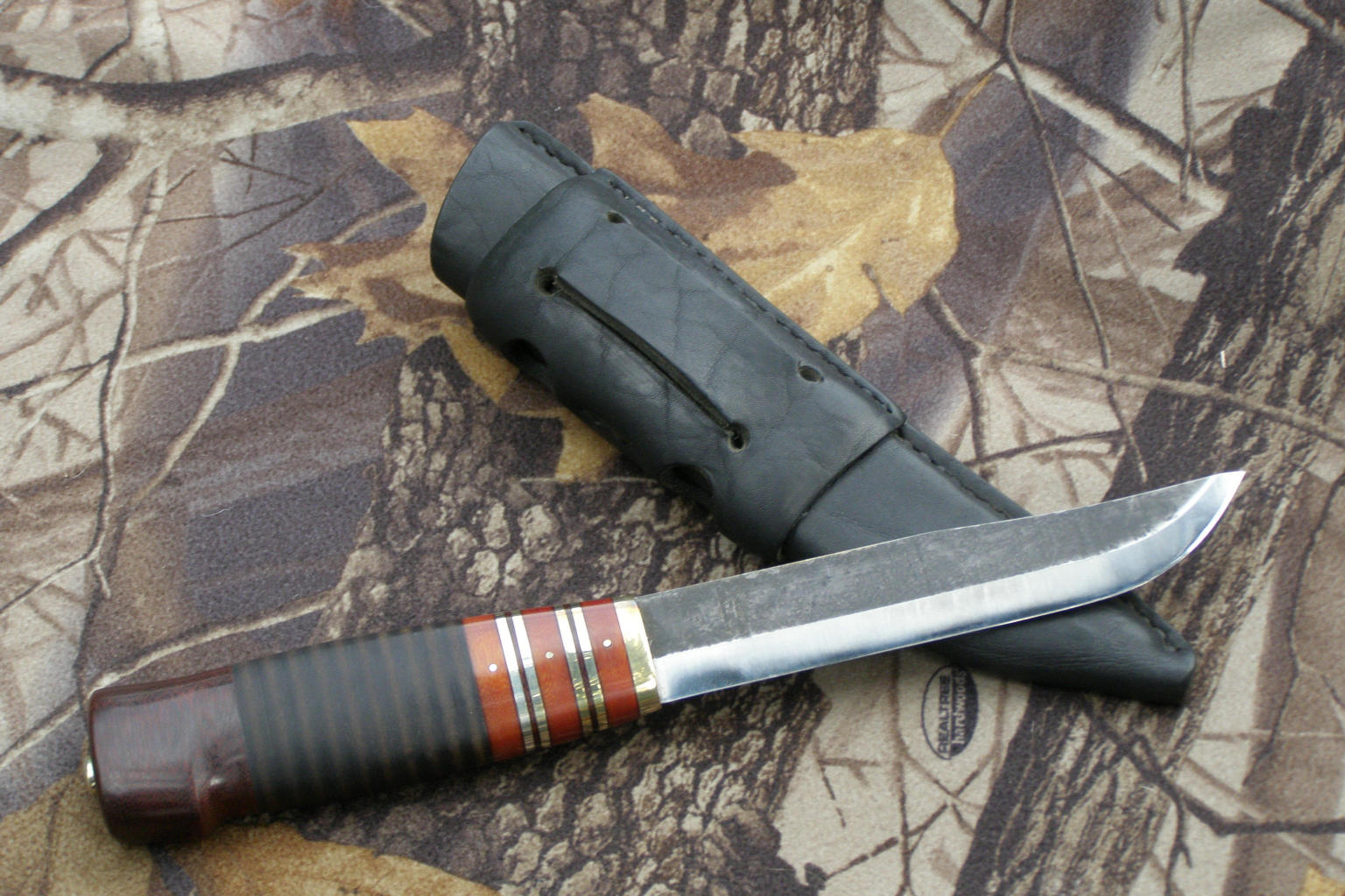

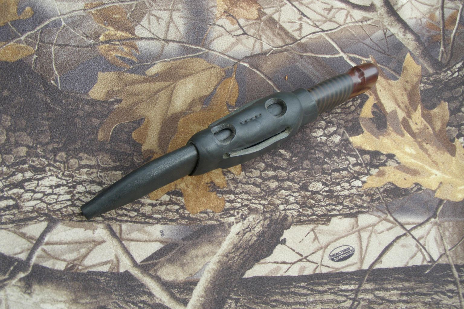

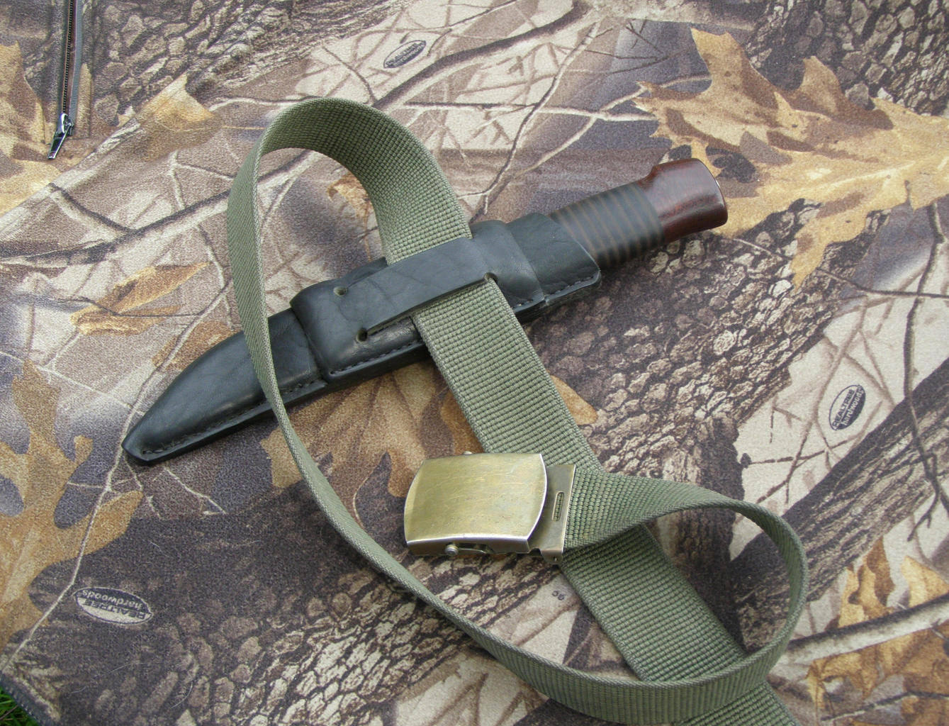

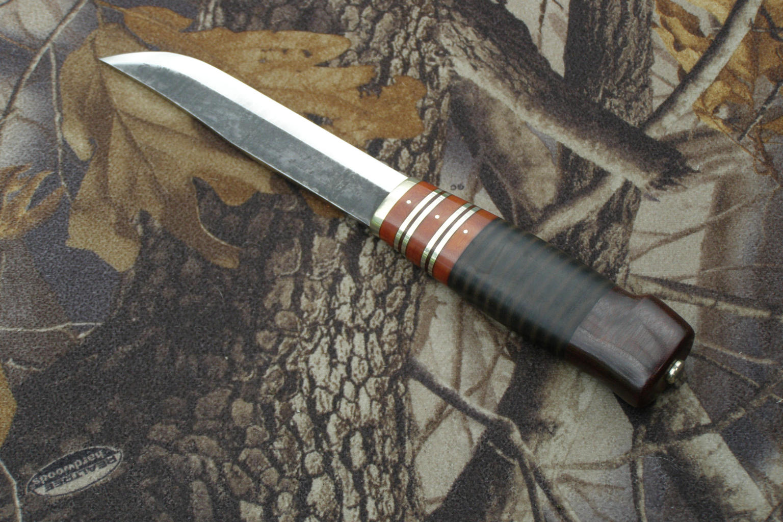

Я её сделал! Клинок Лаури (маленько доработан), мельхиор, текстолит двух цветов, кожа с пропиткой карнаубским воском.
Клин 143мм, рукоять 123мм.
Форма - классическая "финка с сучком" времен ВОВ и после.
Ножны с жестким подвесом, двухпозиционные (справа и слева можно на ремень подвесить)
Теперь можно начать мечтать о какой-нибудь другой финке :)

Всё клёво. Пины очень понравились. Но грибок какой-то невнятный вышел... :(

Не-е, всё правильно! Это же "сучок", а не "грибок", он и должен быть таким! :)

Пробел у меня в рукоятях фиников :oops: Чисто эстетически и по удобству грибок мне более по душе. А вообще нож надо в руку брать и чувствовать...

С этой формой рукояти не всё просто. Сабельным (обычным) хватом - одинаково удобно что грибок, что сучок; а вот финским, с упором в ладонь - классический грибок удобнее. Зато "сучок" гораздо удобнее при хвате с упором в ладонь и лезвием кверху - такая вот необычная штука.

И на мой взгляд ножны на много удобней нежеле классические с подвесом.

Понравился. И нож и ножны. Какая толщина клина? (если 3 мм - точно мечта :) ).

Толщина 3,2мм. То есть - мечта плюс ещё 0,2мм бонуса :)
