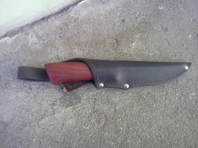

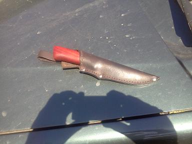

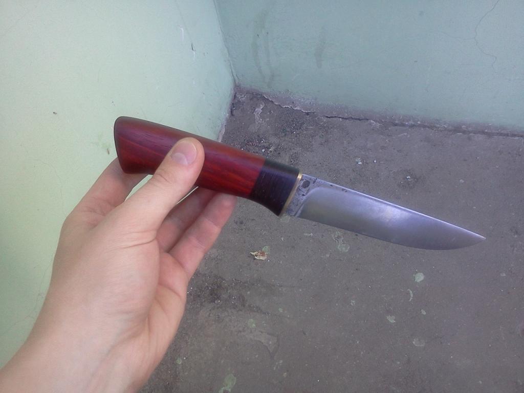

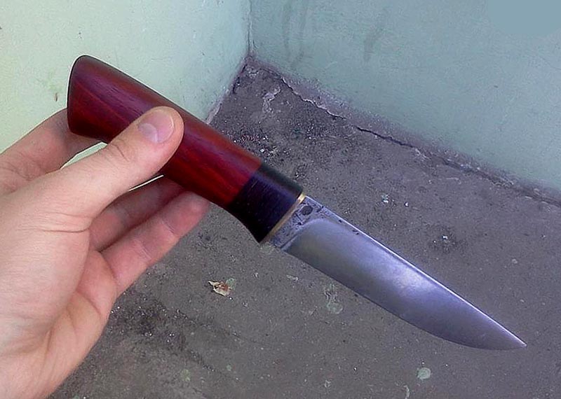

После не совсем удачных своих работ наконец доделал нож за который мне почти не стыдно.
ТТХ
Клин от Владимира Виленовича (Udod) какой то перекованый хитрый автрийский подшипник.
Переслесарен почти полностью и спуски и обух и хвостовик.
Общай длинна 24.6 см.
Латунь , венге ( ух узор порадовал )
Падук
Пропитан тиковым маслом. Пропитывал до тех пор пока дерево брать не перстало. Сейчас все уже полимезировалось.
Удивил падук когда обрабатывал по цвету был кислотно оранжевым. Когда полировал скорее на дуб похож. А после пропитки стал красным. А запах при обработке...
Ножны не мои - покупные но подошли и по размеру и по стилю что собственно и определило из покупку.
Нож прошел испытание лесом. Ветки сантиметровые рубит тока в путь, Сухую корягу построгал и все еще бреет не так как сначало но все же все же. НУ и мясца порезл немного. Вобще мне нравиться.
Судьбу его решит Барахолка.

Хорош! нож рассмотреть не получается =( исполнение дотошно как то сложно оценить т.к. фотки маленькие! А так симпатичный работяжка

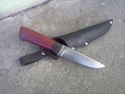

Хороший ножик получился, а фотки и правда маленькие, докопатся не к чему.....но я всё же попробую :wink:
На третьей фотке, клинок кажется немного проваленым возле больстера, может кажется из за маленьких фоток.
 Заголовок сообщения: Re: Доделал свой 4
СообщениеДобавлено: Ср июн 30, 2010 14:22
Это я так фотографирую хорошо. Там на самом деле ничего не провалено.
А по размерам ну ни как не могу правильно подобрать.

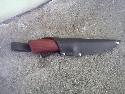

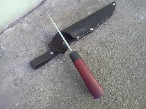

СообщениеДобавлено: Ср июн 30, 2010 15:58
Испрвился.JPG [ 67.2 КБ | Просмотров: 9170 ]

Отличный ножик. Хорошее сочетание материалов. Детально не рассмотреть, но, кажется, сборка чистая, аккуратная.

Вот это Саша было абсолютно лишним ..как уже говорилось каждый знает свои косяки ..а уж искать их там где их нет ..извини перебор ..Дима только начинает нелегкий путь ножедела и этот его нож лучше всех предыдцщих...надо похвалить ( ни в коем случае не захвалить :D ) ...и может быть подсказать где что и как сделать лучше проще и быстрее ...вот этими своими " докопаться " ты народ настраиваешь не на позитив .. без обид :D ..

Не стоит так пинать за критические комменты. Когда одни позитивные, то и не видно, понравилось, не понравилось... Когда у кого-то обязательно присутствуют негативные - то это со временем начинает восприниматься как норма, и не задевает. И при этом есть большой плюс ИМХО: по количеству этих негативных комментариев и составу уже можно о чем-то судить - измерять насколько нож хорош. :mrgreen:
Я скажу, что ножик хороший - это я про все ножи говорю. :wink: А поскольку он мне действительно понравился (удачная форма рукояти, подбор цветов, сочетание с клинком, размеры - практически все), добавлю искренний негативный коммент - на темной проставочке, венге, как мне показалось, направление волокон идет поперек ножа, не так как на падуке. Всякий раз когда такое вижу - всегда сообщаю, что я против! Потому, что мне лично это не нравится. Ставьте люди волокна вдоль! Конечно, если хотите мне угодить. :mrgreen: :mrgreen: :mrgreen:
